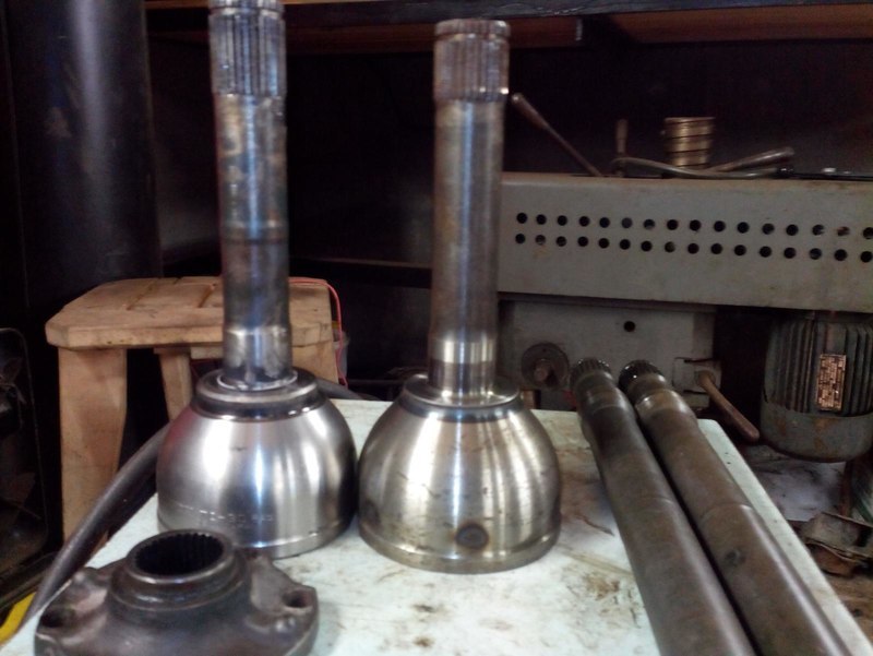

Сегодня вечером покажу вам фотографию на тему что и там и там есть место под АБС.
Может и короткие под АБС бывают...

Ну, в природе есть множество всяких ШРУСов, например тот, что справа на фото...

Да. Справа оригинал короткий и БЕЗ места под шестерню.

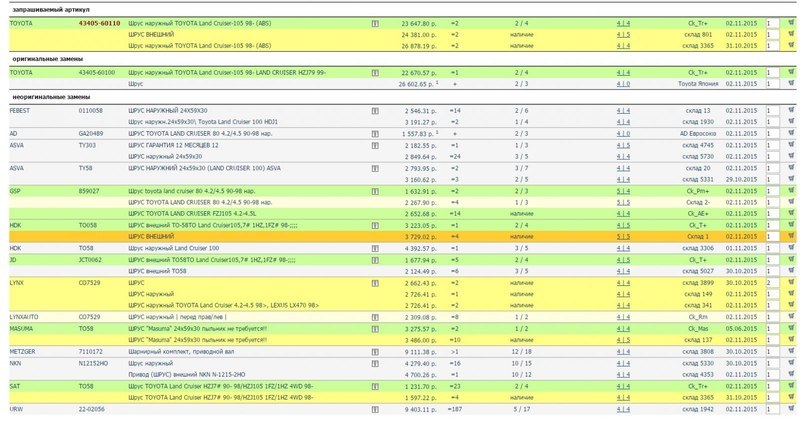

Подскажите что лучше взять из этого списка, естественно не оригинал
nkn и бери

Тут кто то фото выкладывал НКН сломанного, пока присматриваюсь. Появились еле слышные пощелкивания. до этого менял шрусы 70 тык назад, ток не помню какие брал. Надо покопаться в чеках.

HDK пробег 12000 км. захрустели. и это на парт тайме.

Спасибо. HDK вычеркиваем. Остаются NKN за 4300 )))
22-02056 (тоже хорошие шрусы , проверенные ,  но ценник стал не очень интересным )
N-1215-2HO  - "4300"   шикарно !
