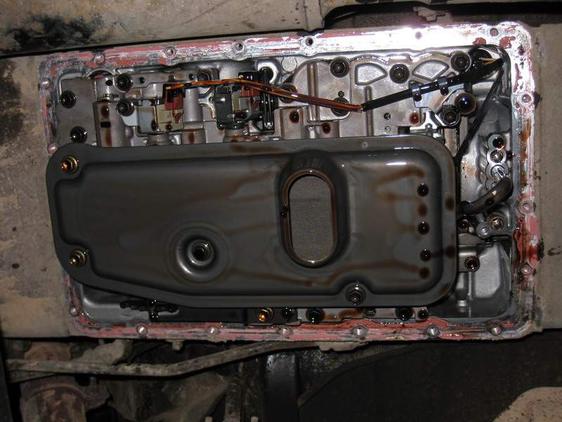

Romanoff Vlad 62 Откуда: Рязань Машина: 4Runner 215 Limited 1GR 2005 #57 Опубликовано: 27 июля 2009 В субботу снимал поддон АКПП (у Паши на Октябрьском поле), менял фильтр. Оказалось что у меня поддон на родном японческом розовом герметике, то есть его ещё не снимали в России с 1999 года с 50 до 135 тыс. км! В итоге оказалось что на магнитах стружки почти нет и фильтр можно было не менять, а просто промыть. Вот такие пирожки с котятами (как любит говаривать ГеккФинн) Вверх Поделиться сообщением Ссылка на сообщение Поделиться на других сайтах
