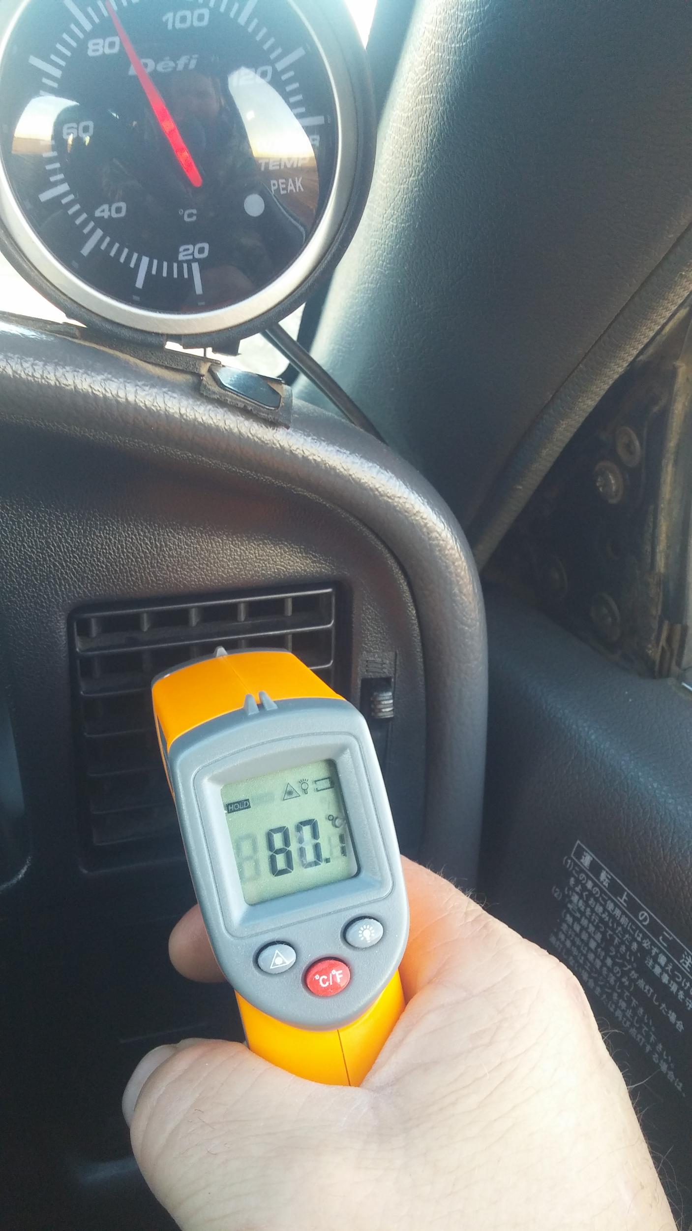

    • Откуда: аркалык
    • Машина: сюрф 130,бензин, 3vz-e, ssr-g
    Вот такая была температура после 10 км пробега при -12, заднюю печку забыл измерить, но греет на оборотах она лучше передней.
    • Машина: 4RUNNER130 2LT
    16 минут назад, girevik сказал:
    Холодный пирометр из багажника у меня тоже 90гр показывал, по мере прогрева начинает нести правду), в течение получаса на панели в машине не мог отогреться, завышал несколько градусов. Резистивный датчик отображает без зависимости от окружающей температуры.
