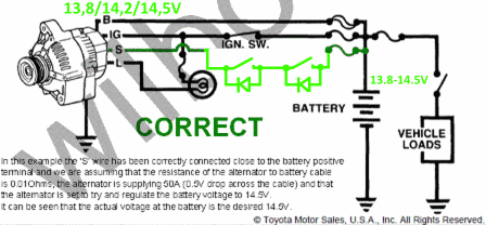

    решил себе малость переделать проводку генератора (что-бы он ориентировался на напряжение в бортсети а не хрензнаетгде) и дополнить возможностью выбирать напряжение выдаваемое генератором в бортсеть.
    основная переделка: разбираем жгут проводов от генератора, находим куда идет измерительный провод (S) , а ныряет он в косу и соединяется с силовым проводом идущим на реле стартера (получается в самом жгуте идущем к реле). вытаскиваем его оттуда, отрезаем и выбираем место для контроля. у меня это сейчас - клемник на который приходит плюс со стартера (АКБ подключен к нстартеру сперва) и дальше на подкапотный БП и доп потребители. вот туда и присобачиваем. при этом уже напряжение сразу поднимется на 0,1В т.к. именно столько (по крайней мере у меня) падает на предохранителе "ALT".

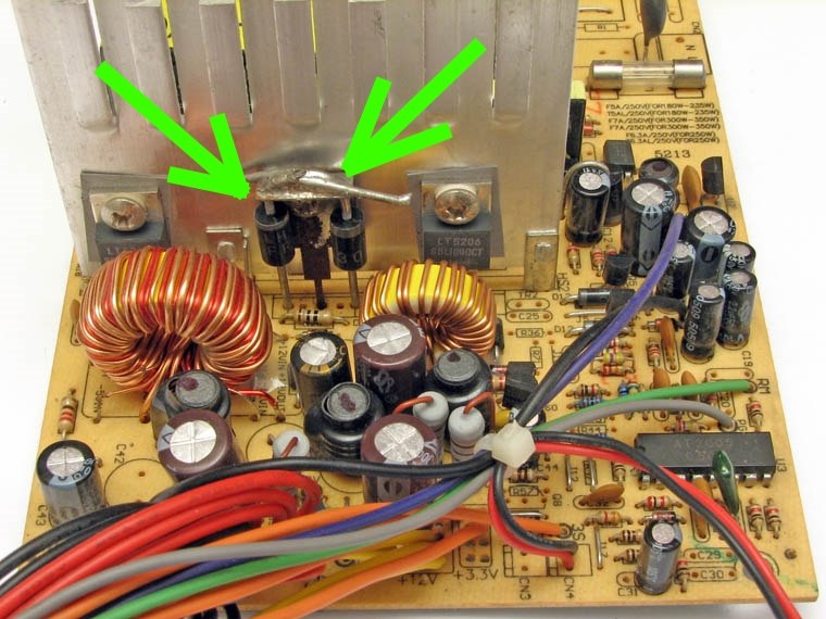

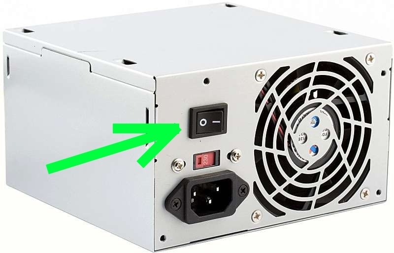

    далее взял пару тумблеров от компьютерных блоков питания и припаял к ним диоды из них же.
    типа таких:
    post-26270-0-56831200-1484191531_thumb.j
    post-26270-0-43636000-1484191823_thumb.j
    сдвоенного тумблера небыло, а покупать , когда в углу гора дохлых комповских БП - извращение для эксперимента))) потому спаял их и смотал изолентой)
    диоды выбирал с минимальным падением т.к. боялся переборщить. получаем выключатели шунтирующие диоды и две ступени регулировки напряжения. саму сборку включаем в разрыв провода (S).
    post-26270-0-21534800-1484191234_thumb.g
    результат:
    кстати, при работающих свечах, хоть с включенными тумблерами, хоть нет , на ХХ - 13,7-13,8В.  тут либо потолок самого гены на этих оборотах, либо недостаточная эффективность РР. если добавить оборотов немного - напряжение поднимается до выбранного.
