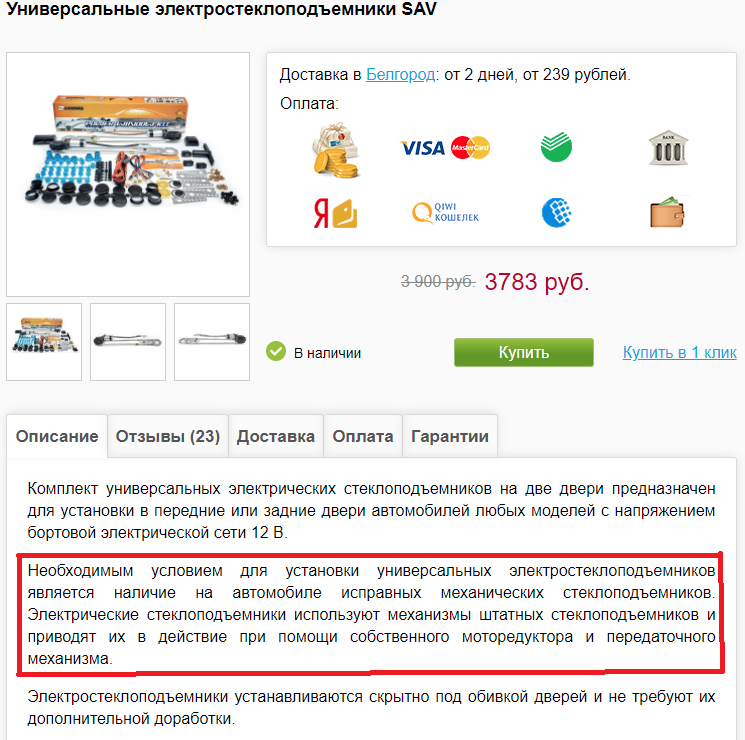

Эммм... Там как бы вот:
Это просто электроприводы вместо вместо штатных "вёсел". Я такие в своего Соболя в своё время ставил. Норм работали.
