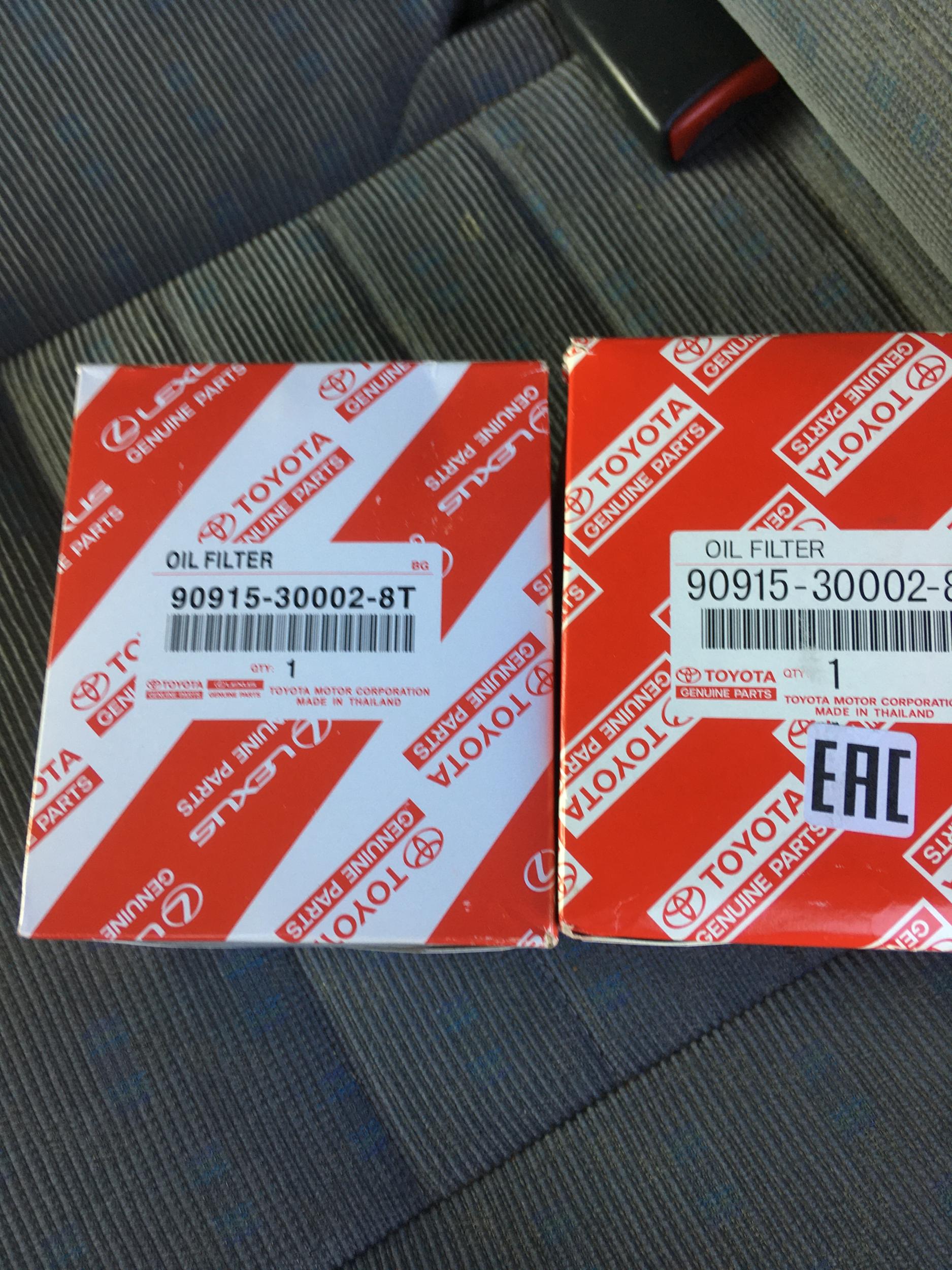

29 минут назад, Zhenyasst сказал:
Доброго дня всем эта тема создавалась для того чтобы предостеречь людей от подделок  если у кого возникают вопросы по оригинальности  пишите в личку чем сможем -поможем  если есть потребность в приобритении оригинальных фильтров то обращайтесь масляный оригинал для форумчан будет 850 р (90915-30002-8T)  по топливным для крузеров я уже писал ранее есть тоже отличное предложение KYOSAN,  у нас в магазине скопилось уже много подделок и дублей пока руки не доходят все это отфотать и выложить ...как нибудь соберусь и накидаю новые фото ...и совет если вы ищите расходку в интернет магазинах никогда не покупайте товар из первых строк ..там с большой вероятностью подделка ..ну и для ориентира я работаю с оригинальной тойотой  и отпускная цена у нас на масляный фильтр в закупе (я их приобретаю по этой цене) 649 р ...так что это как ориентир цены для вас
так же в Москве могу предложить оригинальный 90915-30002-8T по 800р

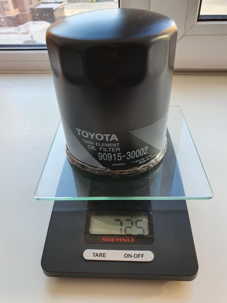

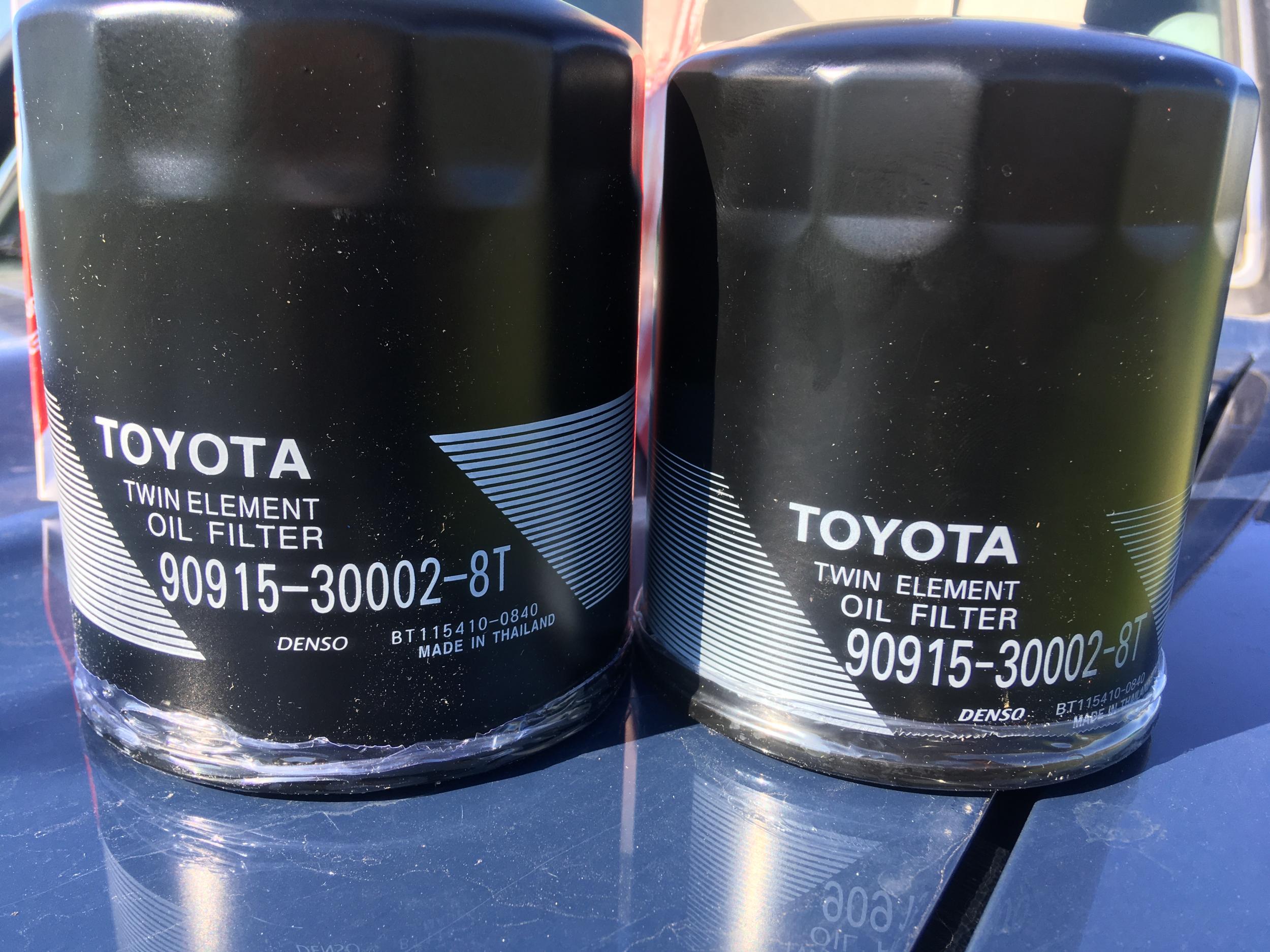

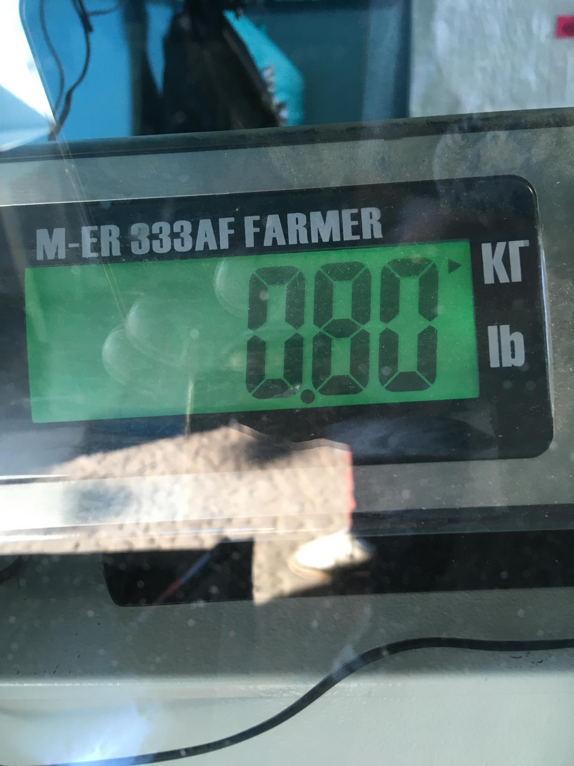

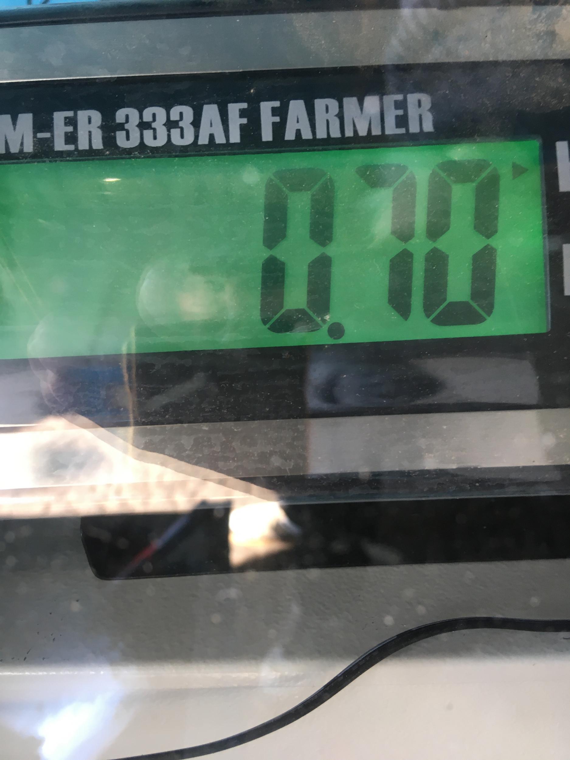

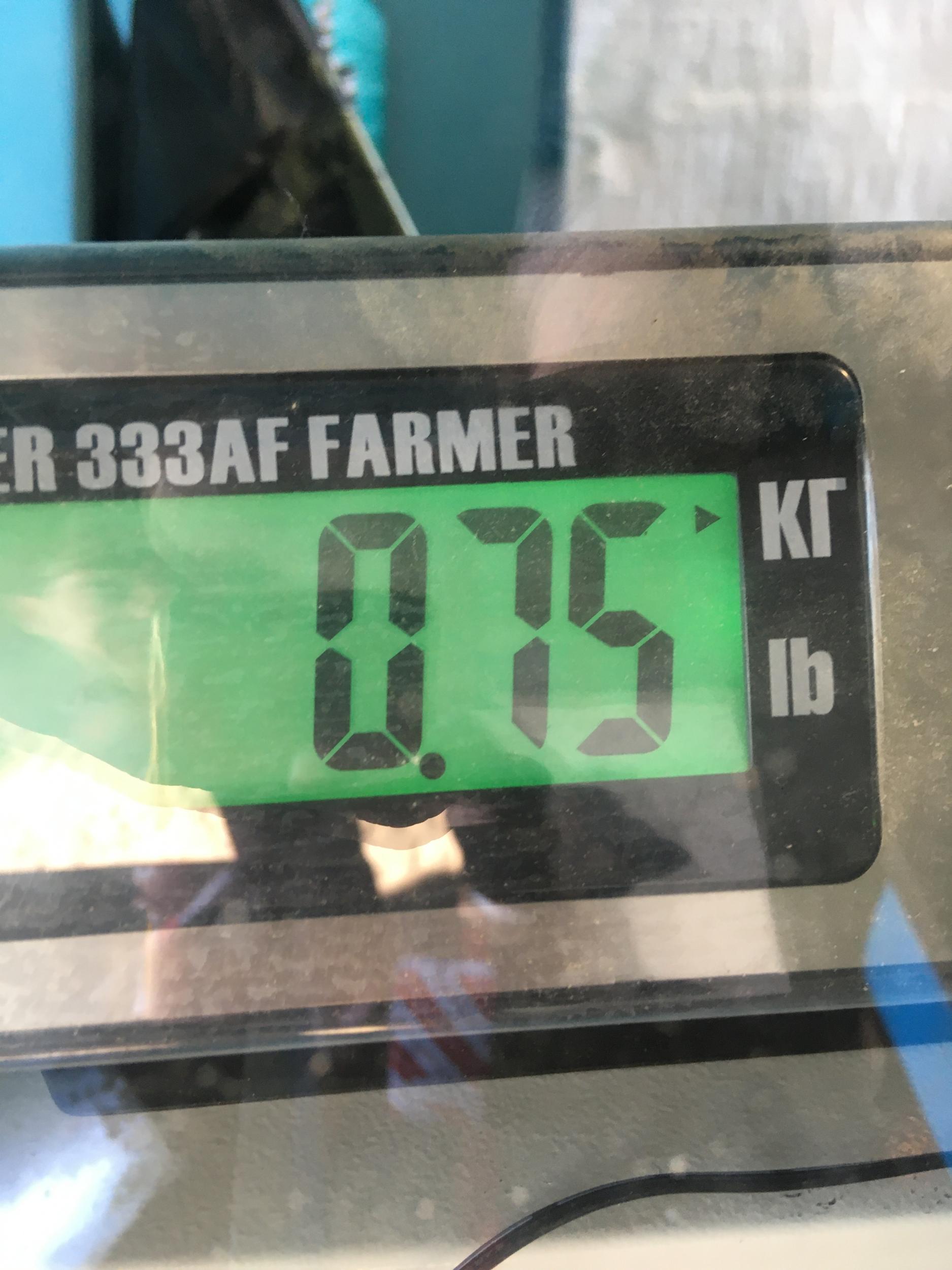

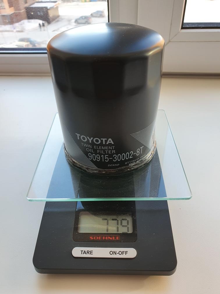

Вот два настоящих фильтра и их вес.

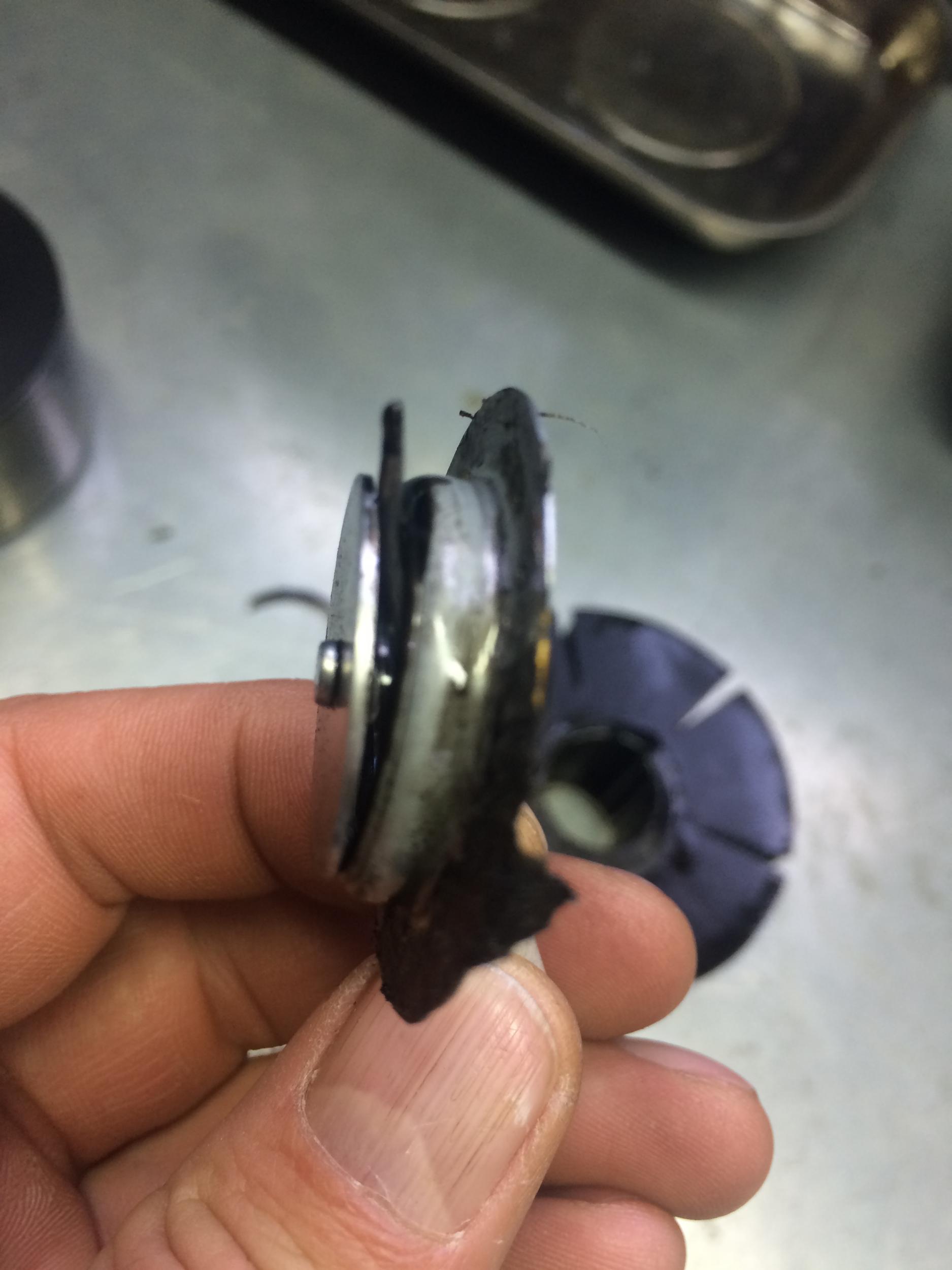

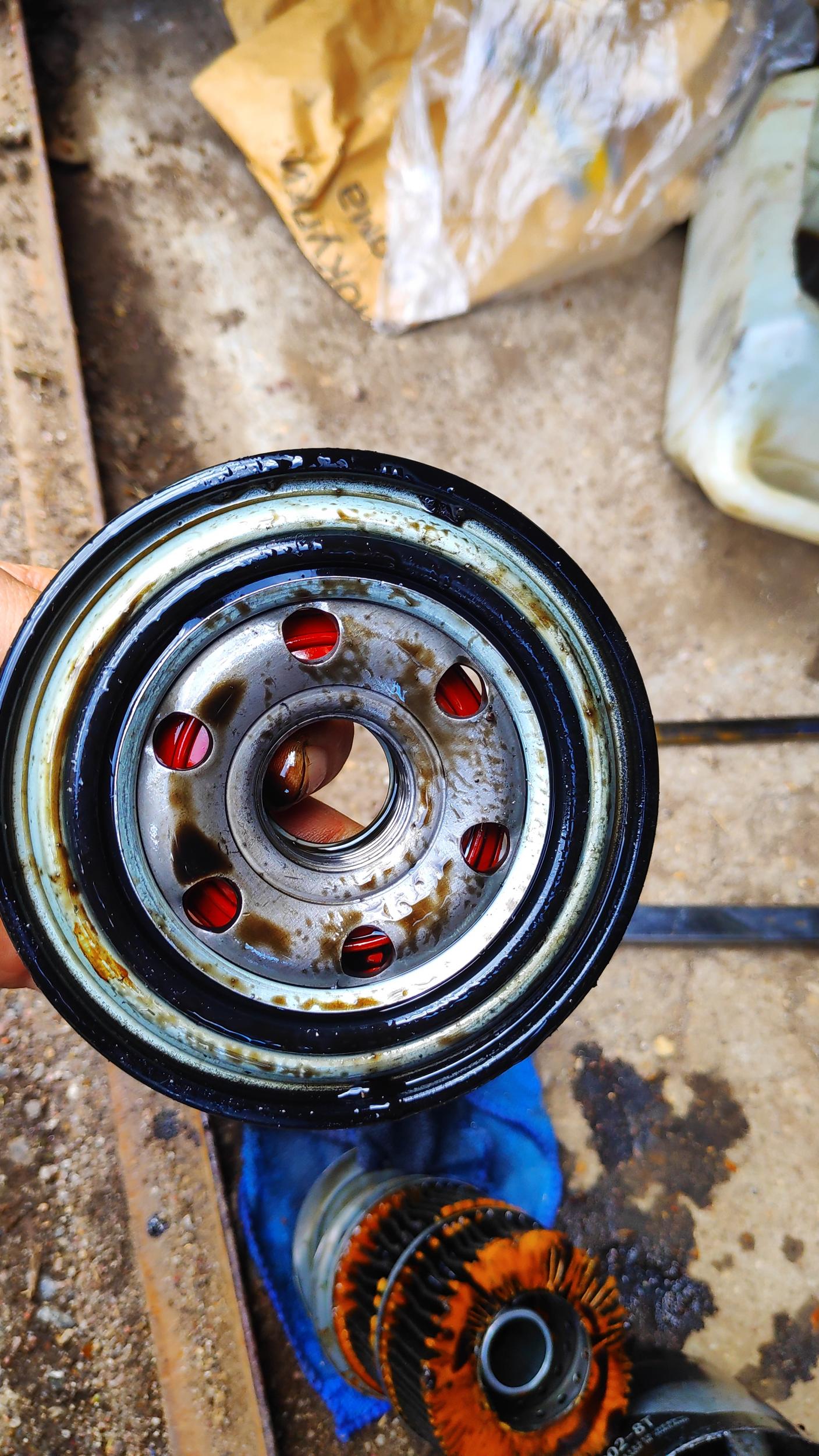

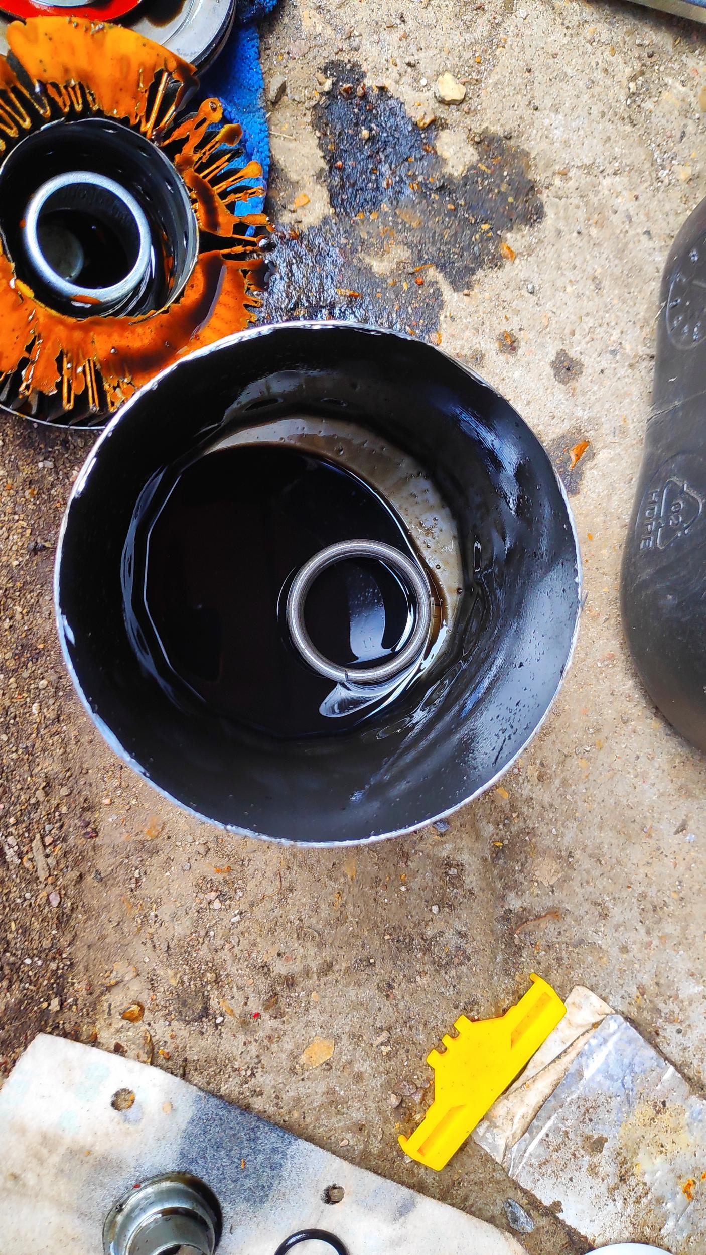

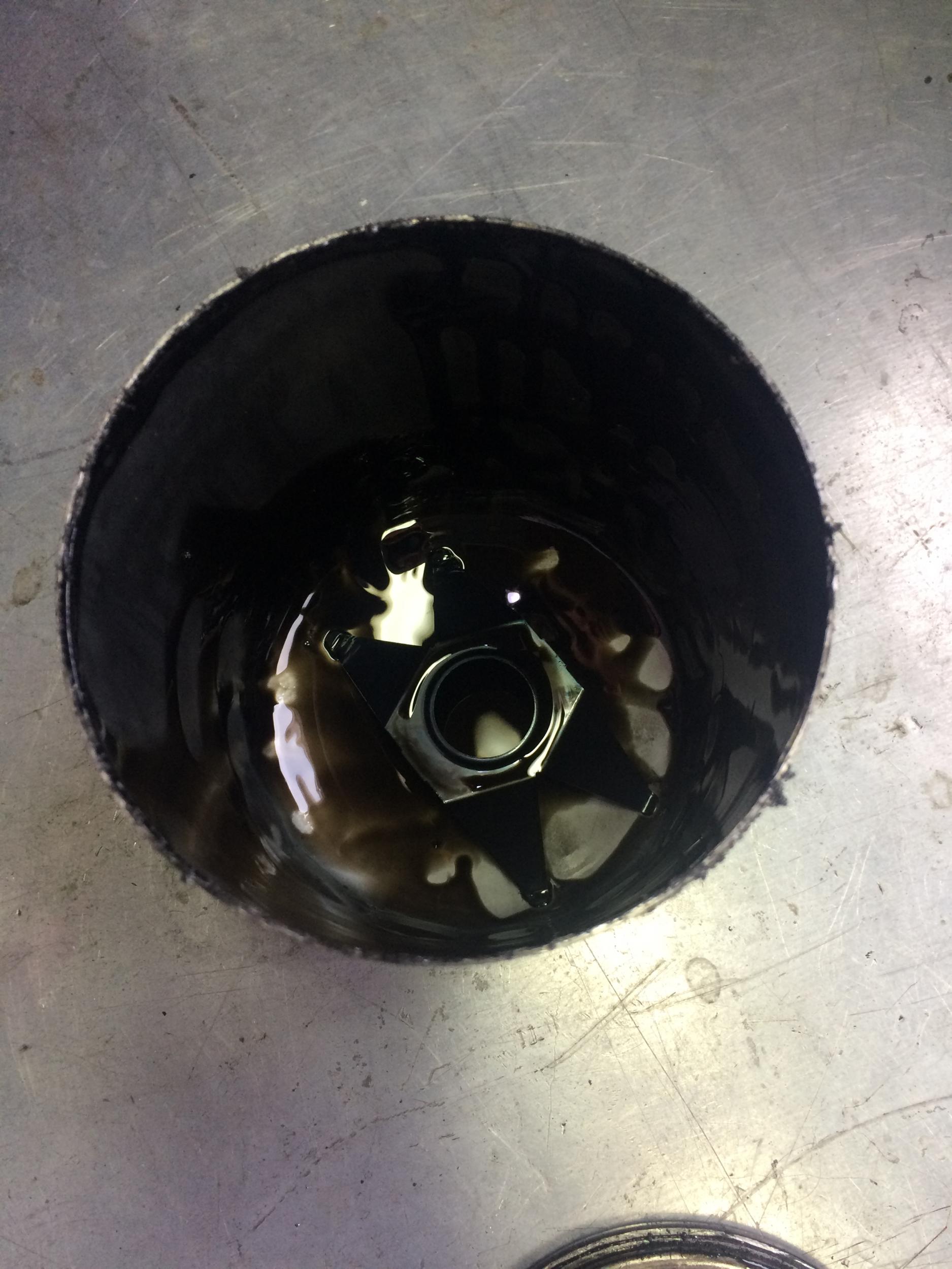

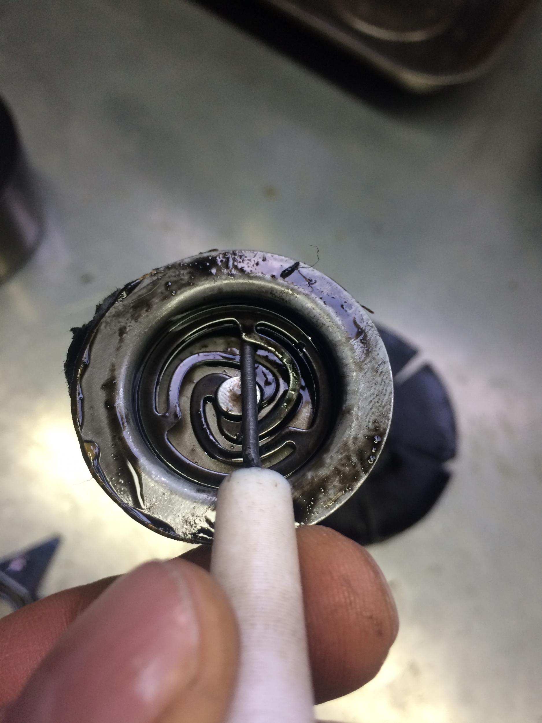

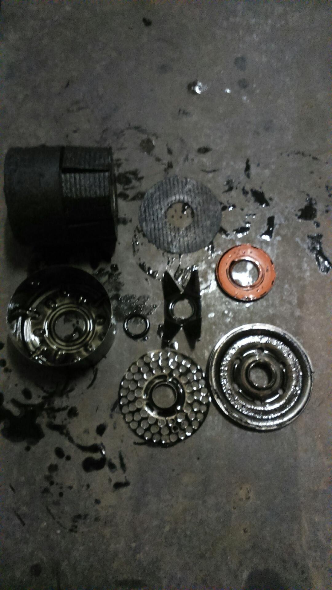

Вскрыл масляный фильтр, одна стенка отвалилась другую оторвал сам.
На оригинал что то не похоже.
  • Машина: TLC80
13 часов назад, Kareland сказал:
магнит есть?
Не увидел, а в какой части должен быть?

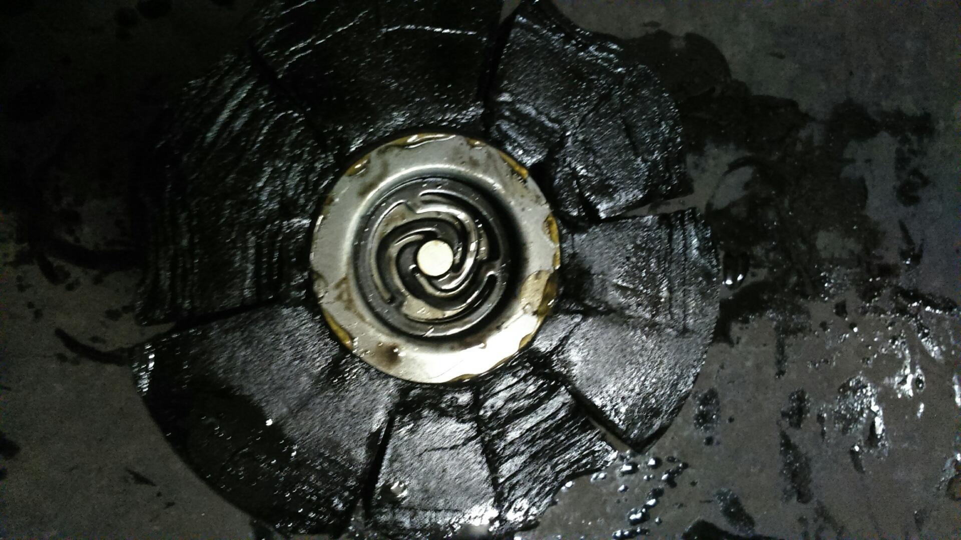

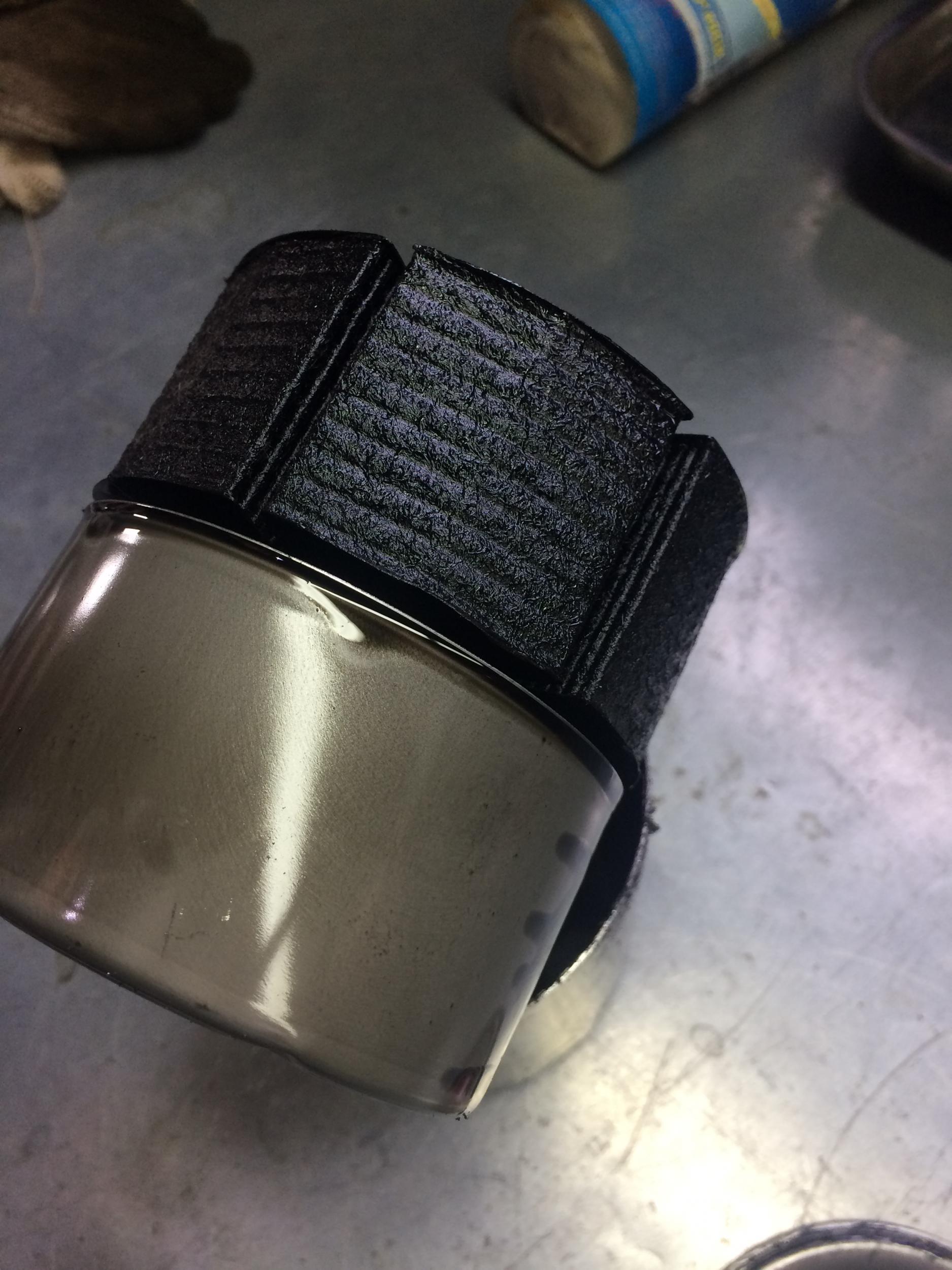

Ну да, как то на оригинал не очень похож, если с моим таким же сравнить -

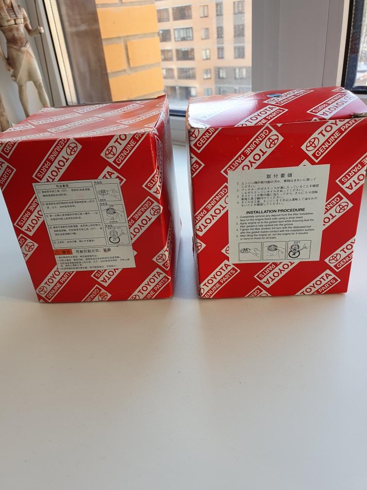

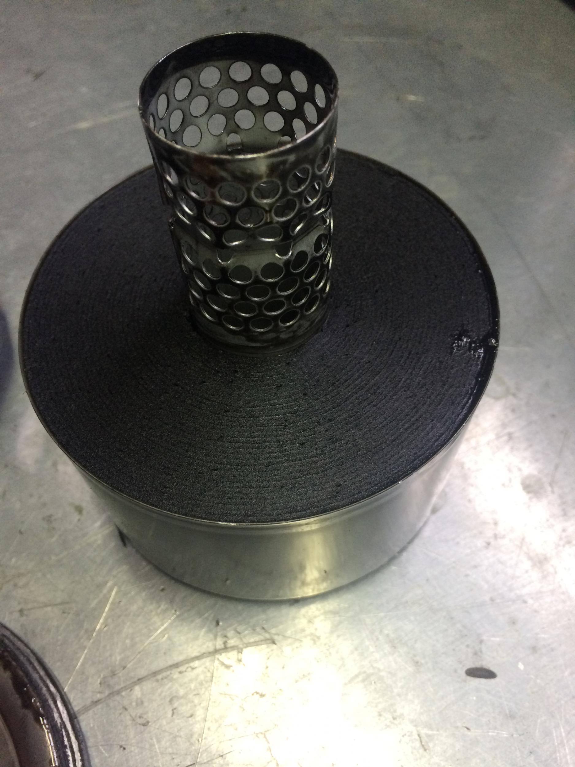

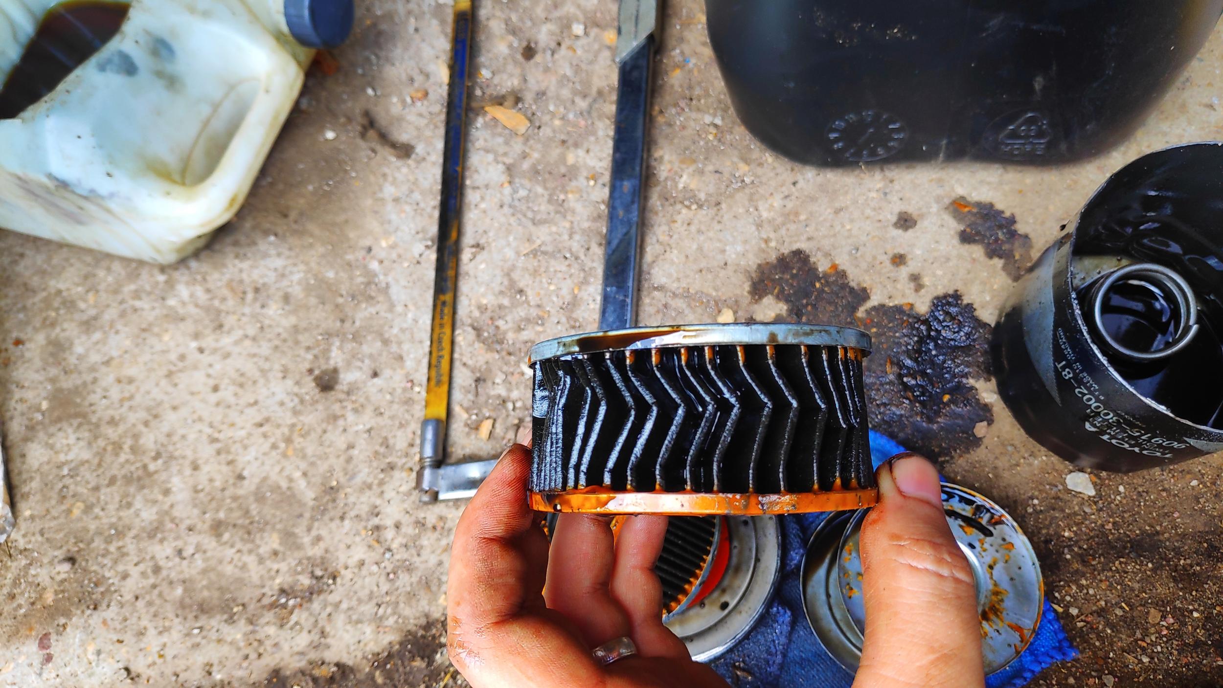

Помогите разобраться.
два фильтра на вид не плохо сделаны но конструктив разный, вес разный .
  • Откуда: Айхал Якутия

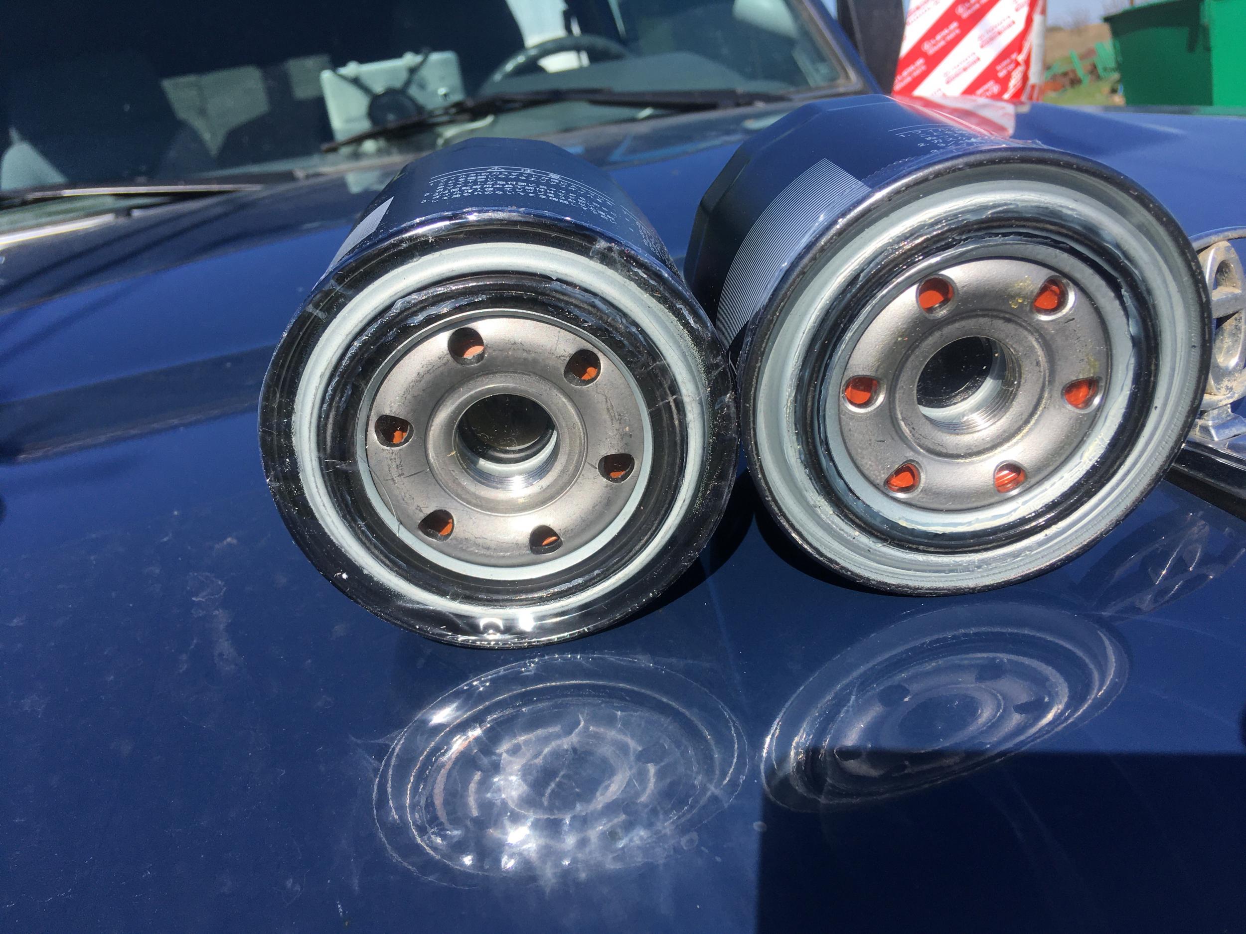

2 часа назад, даниил сказал:

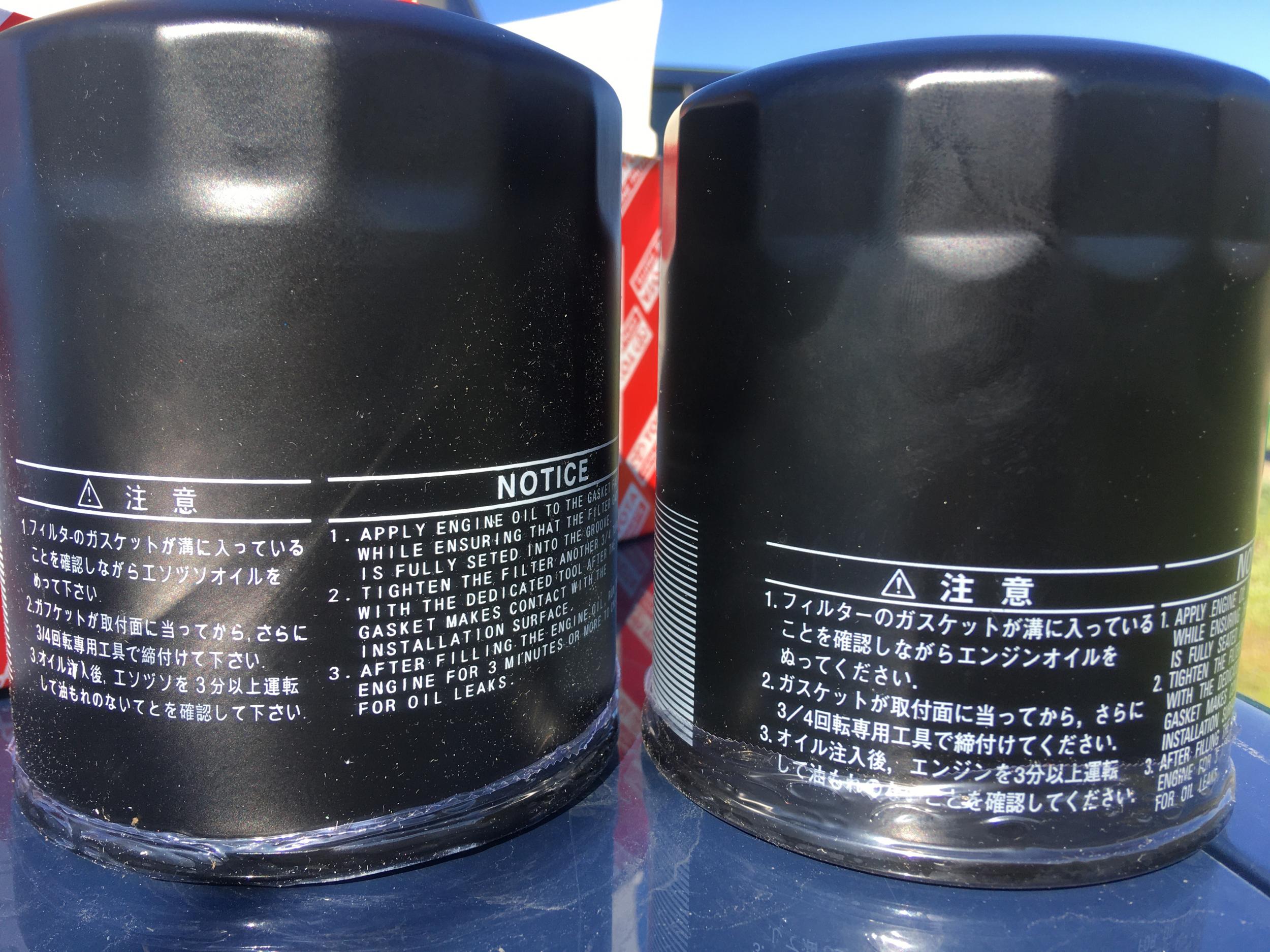

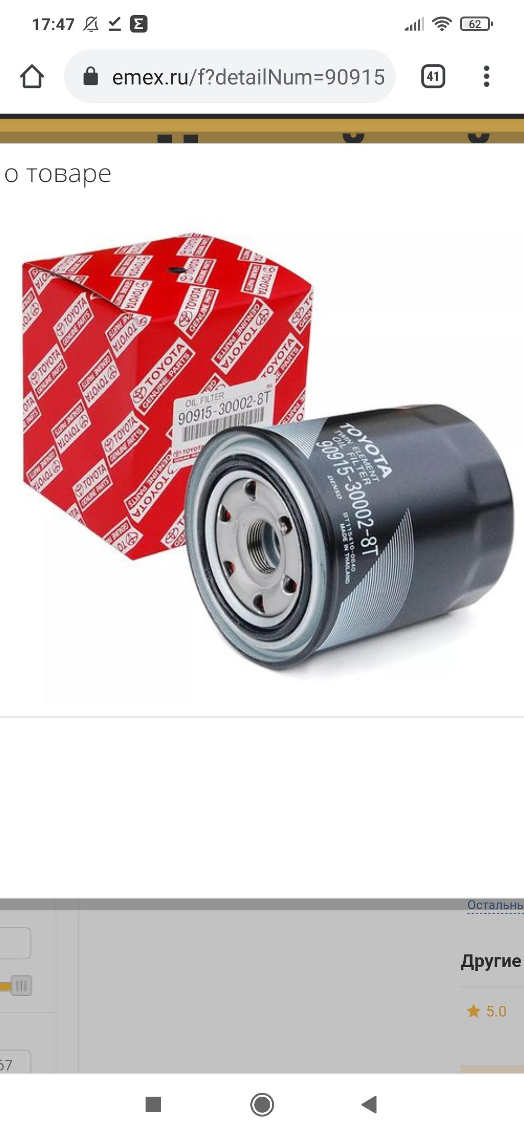

Привет! Я думаю, тот который выше (слева) подделка! Сам лично обычно (всегда) ставил себе такие, как справа, ниже и с более ровным верхом.
Цена оригинала сейчас примерно 1000 руб.(+-копейки).
Вот так должен выглядеть оригинал.

@даниил тот что справа более похож на оригинал
вес 0,795гр

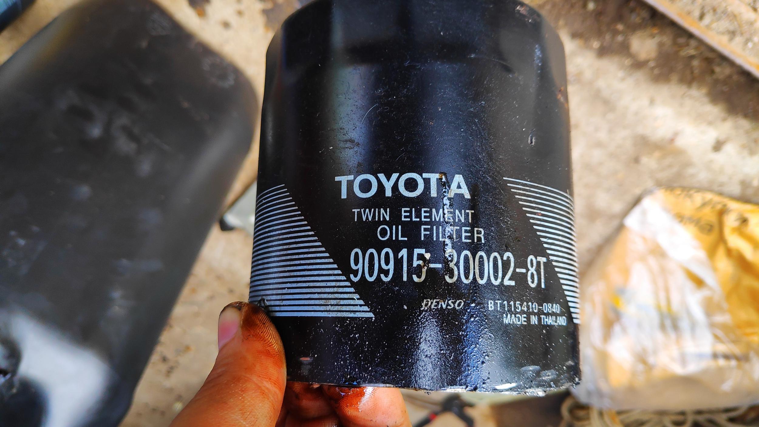

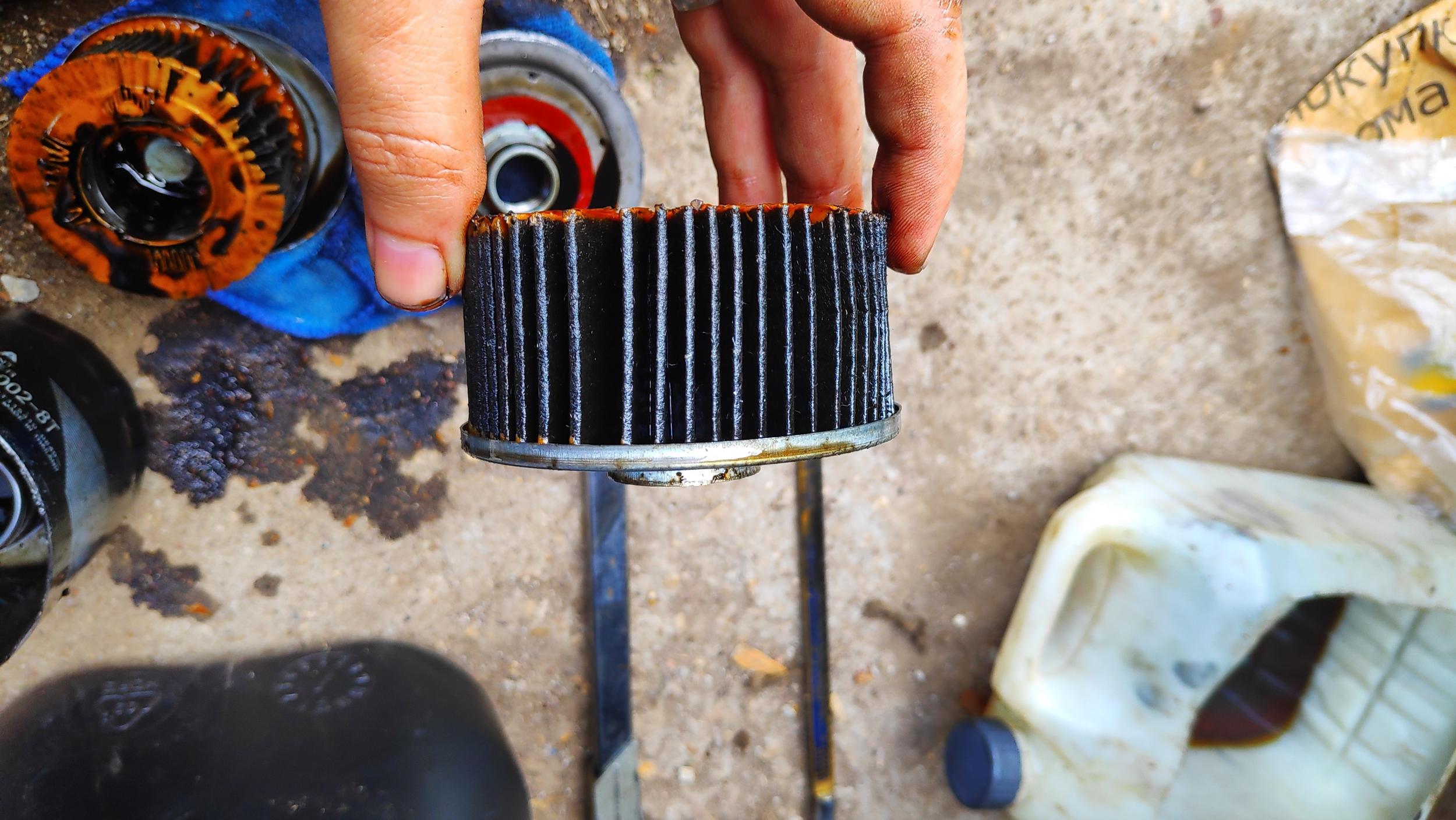

09.10.2019 в 21:32, даниил сказал:

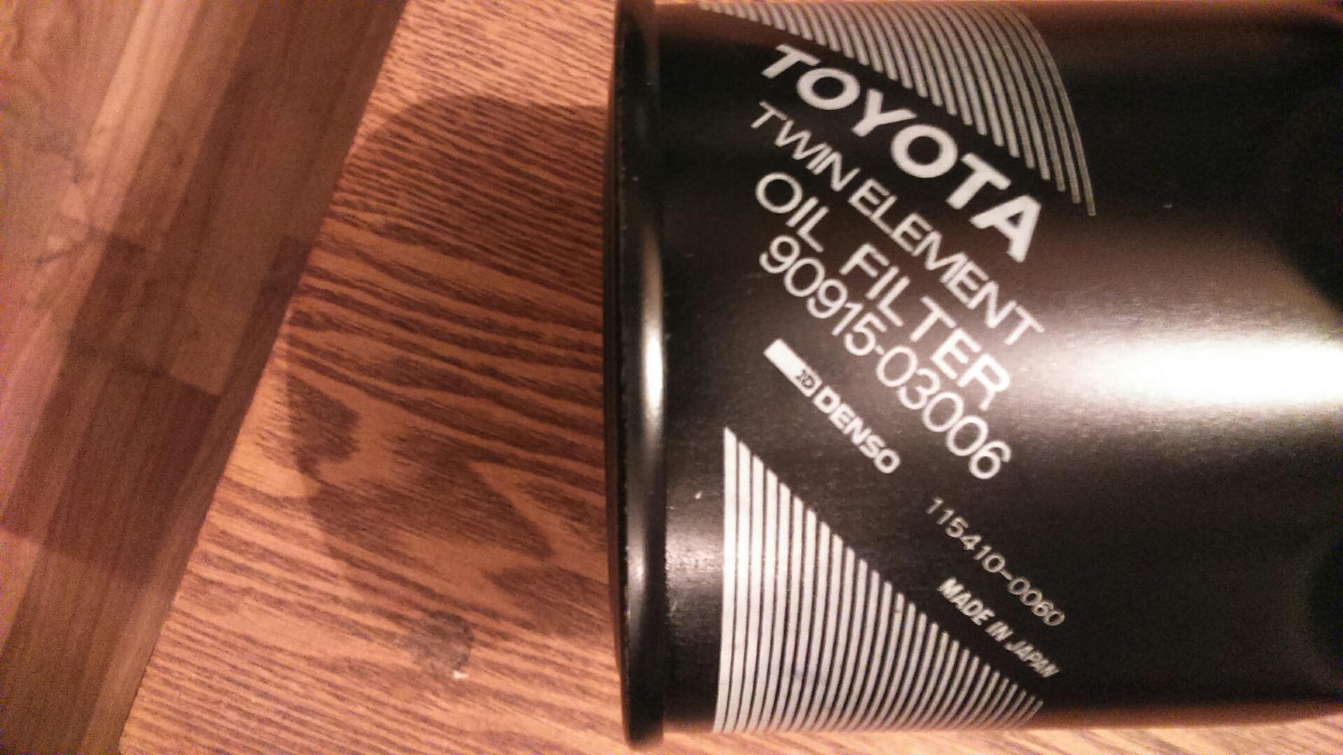

Клапан у него есть только странный

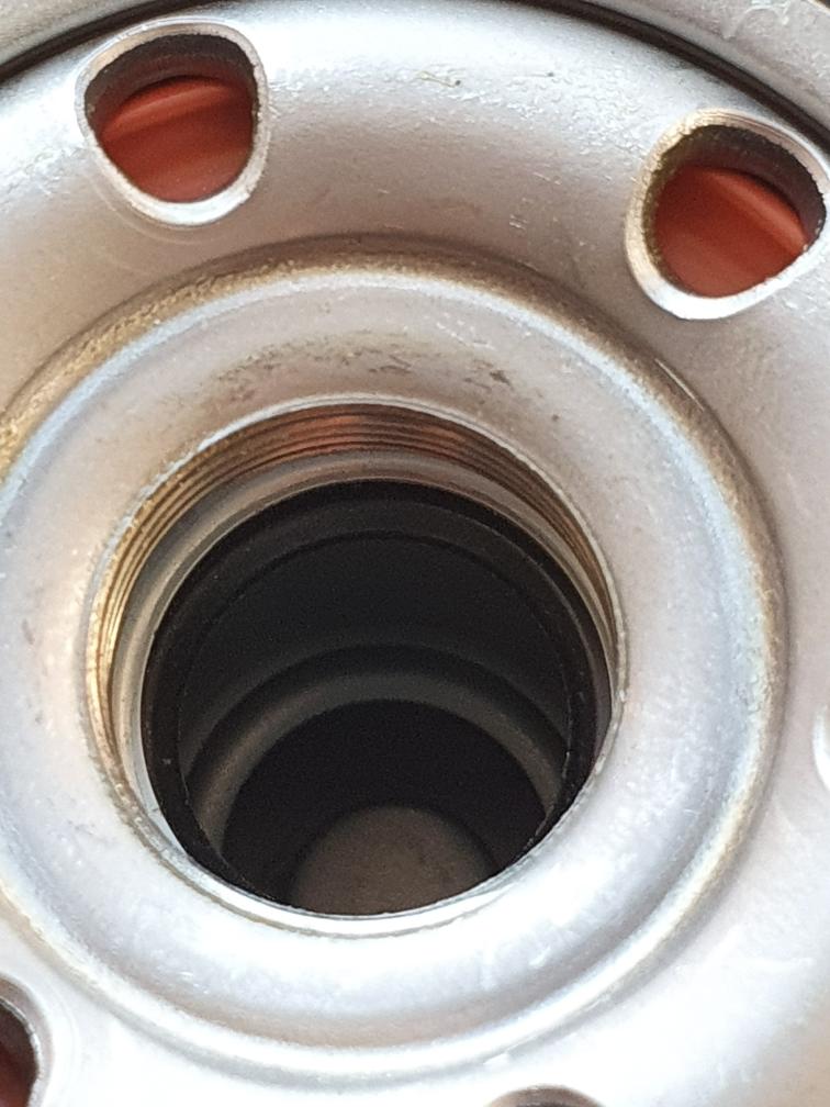

Достался маслянный фильтр с хранения со старых запасов из Японии, его номер раньше был 90915-03006, изготавливался когда только мотор 1HZ в серию пошел, это где-то в начале 90-х годов. Качество, не придерешься, похоже точно такой же как сейчас DRIVE JOY. Такой же перепускной клапан с катой-то интересной пружиной, предохранительный клапан тоже из силикона, очень эластичный, точно такие же фильтрующие элементы, внутри все детали металлические. Лампочка давления масла после запуска гаснет мгновенно. Ничего не скажешь, все таки раньше делали лучше, что машины, что запчасти
  • Откуда: Новосибирск, Академгородрк
  • Машина: TLC 76,4.2HZ

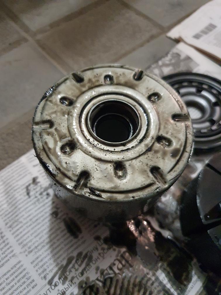

7 часов назад, SVG сказал:

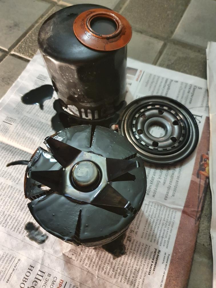

Точно такой же как 90915-30002. Ну и DRIVE JOY так же выглядит.

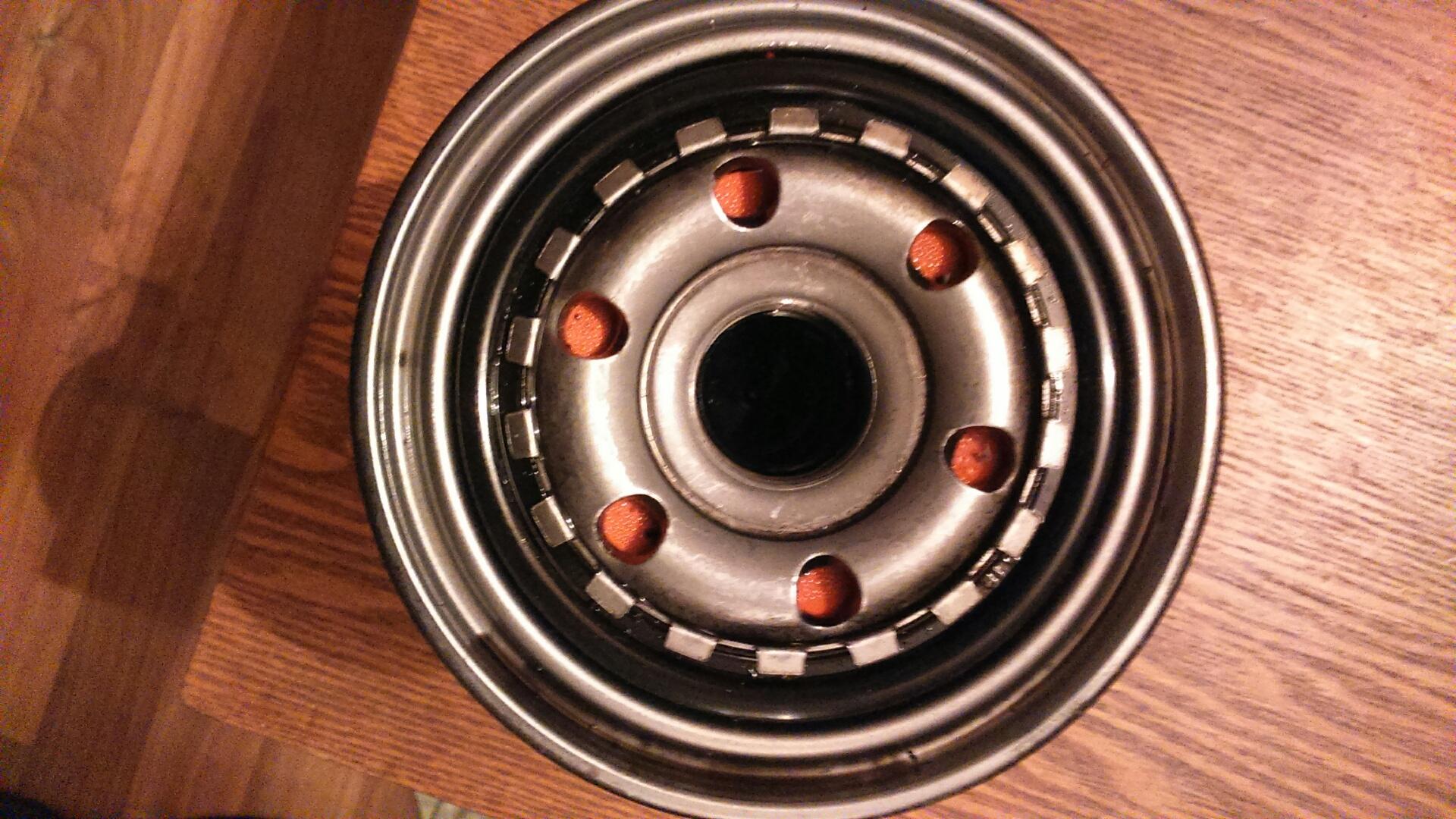

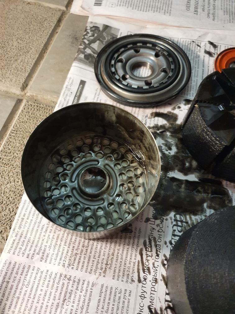

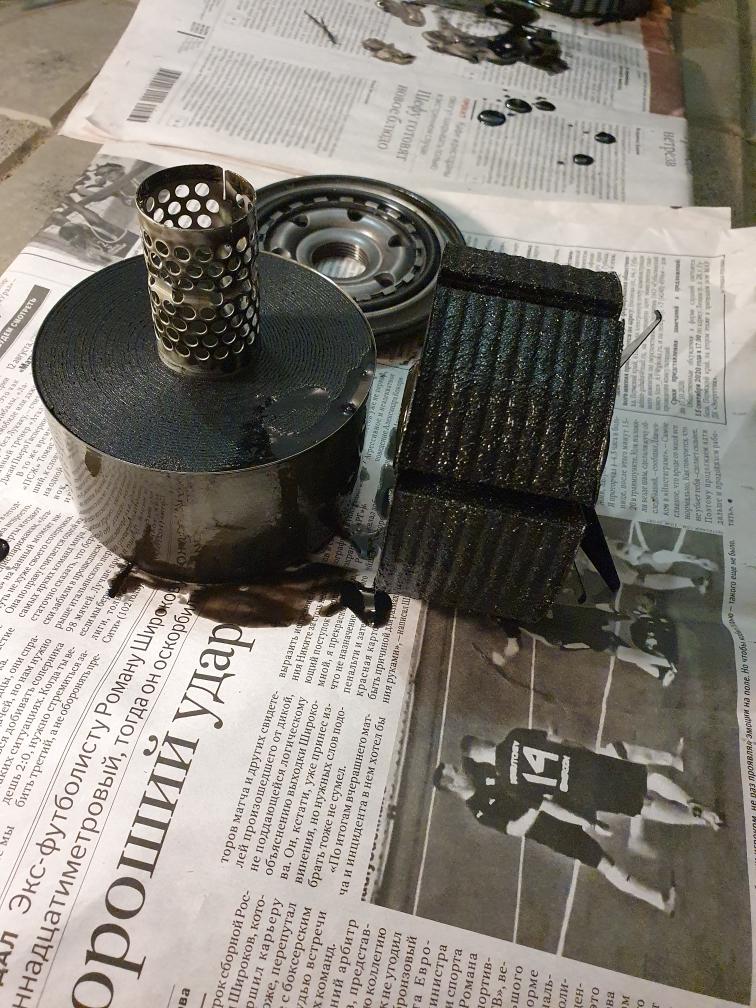

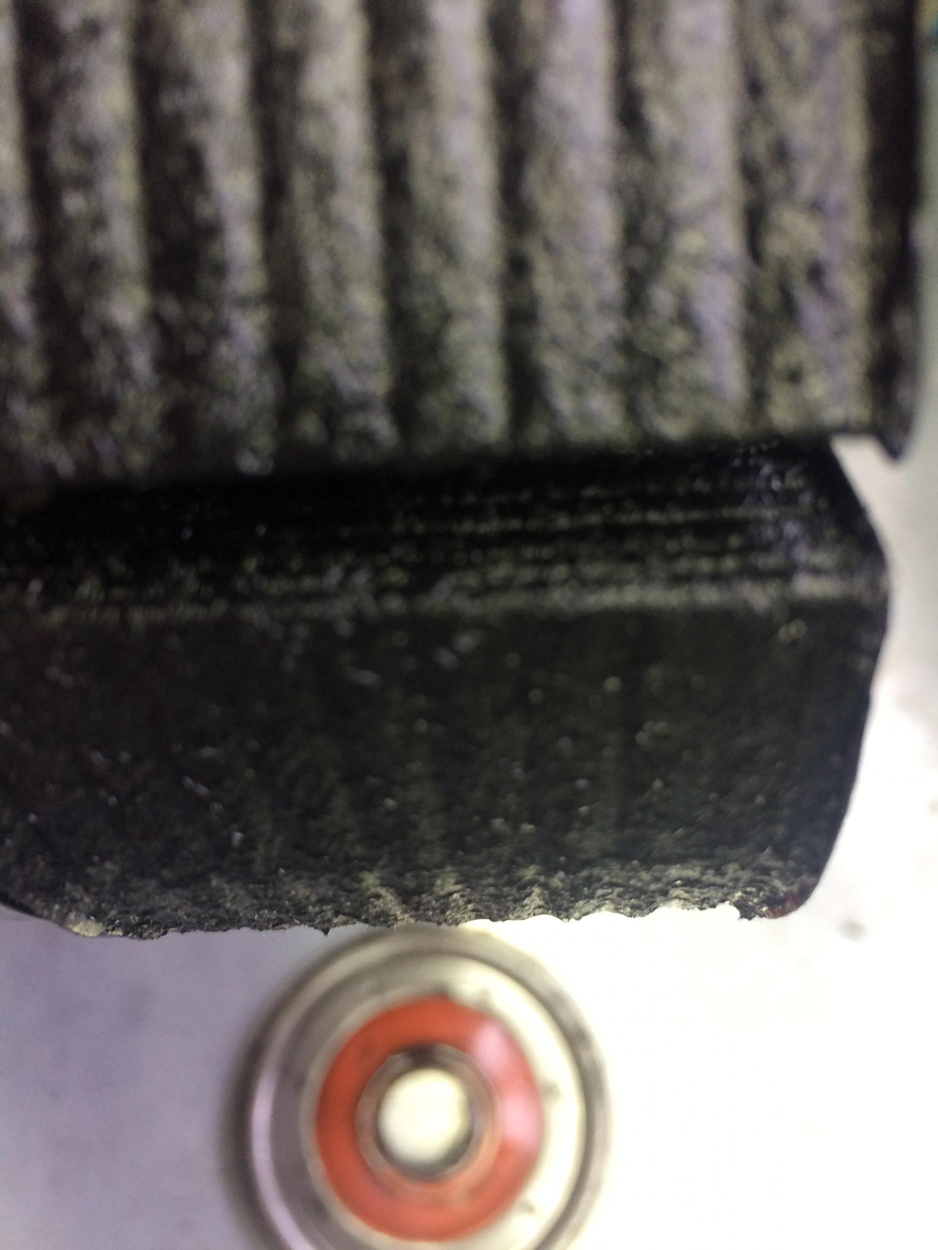

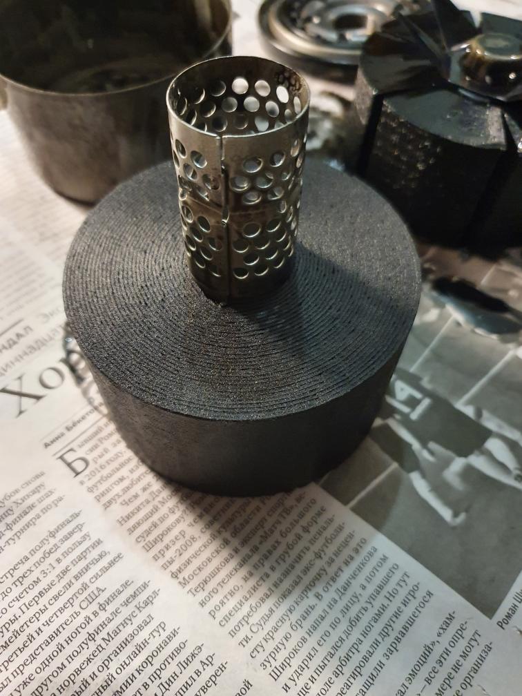

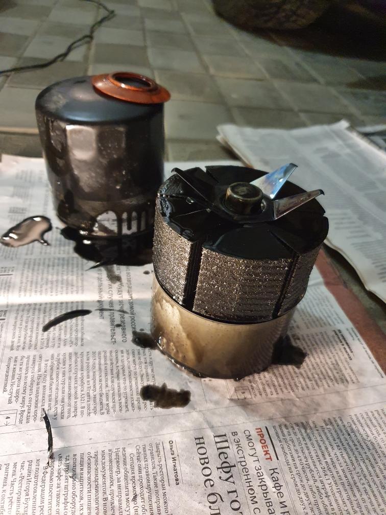

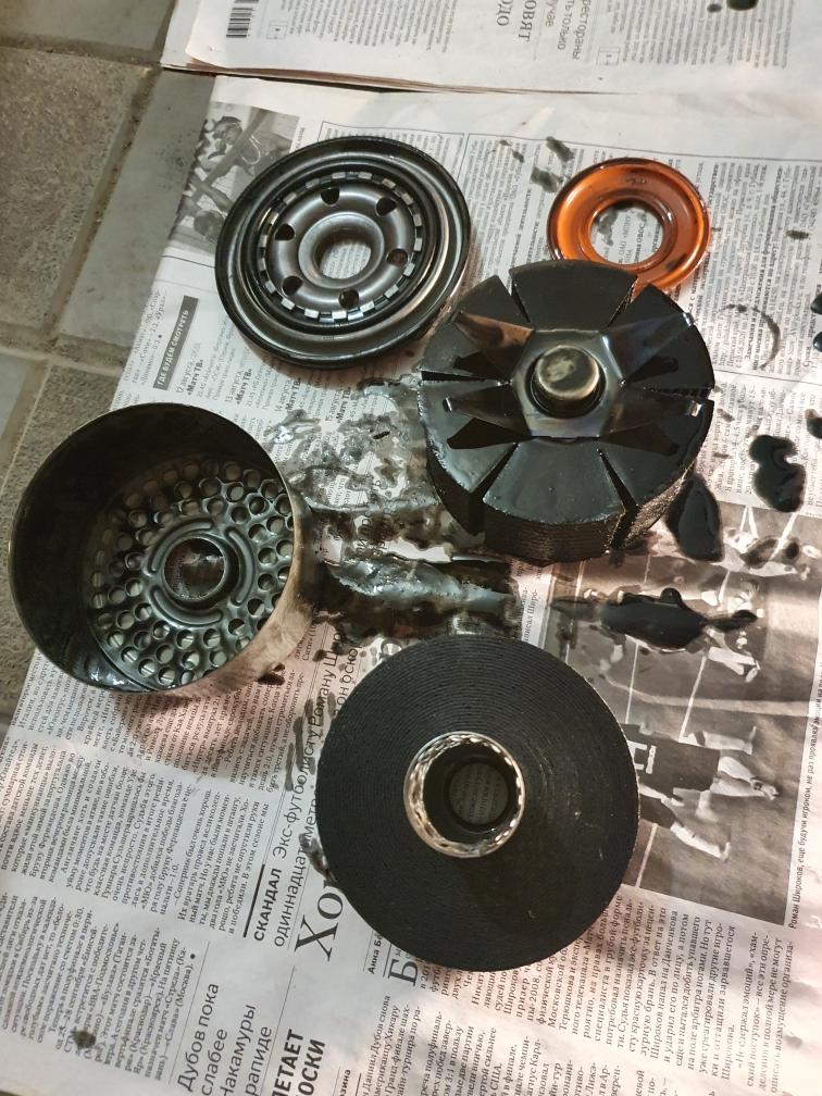

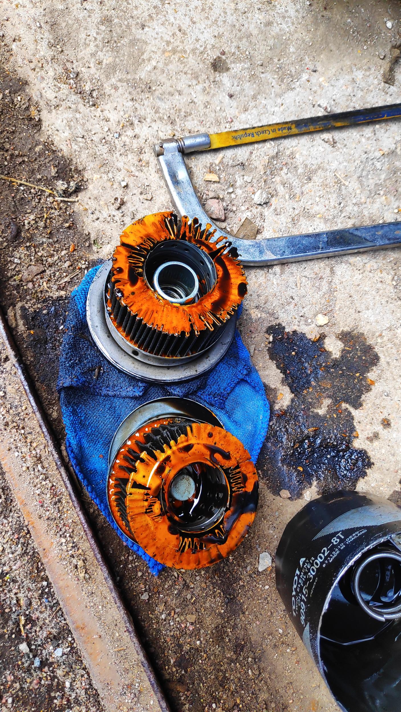

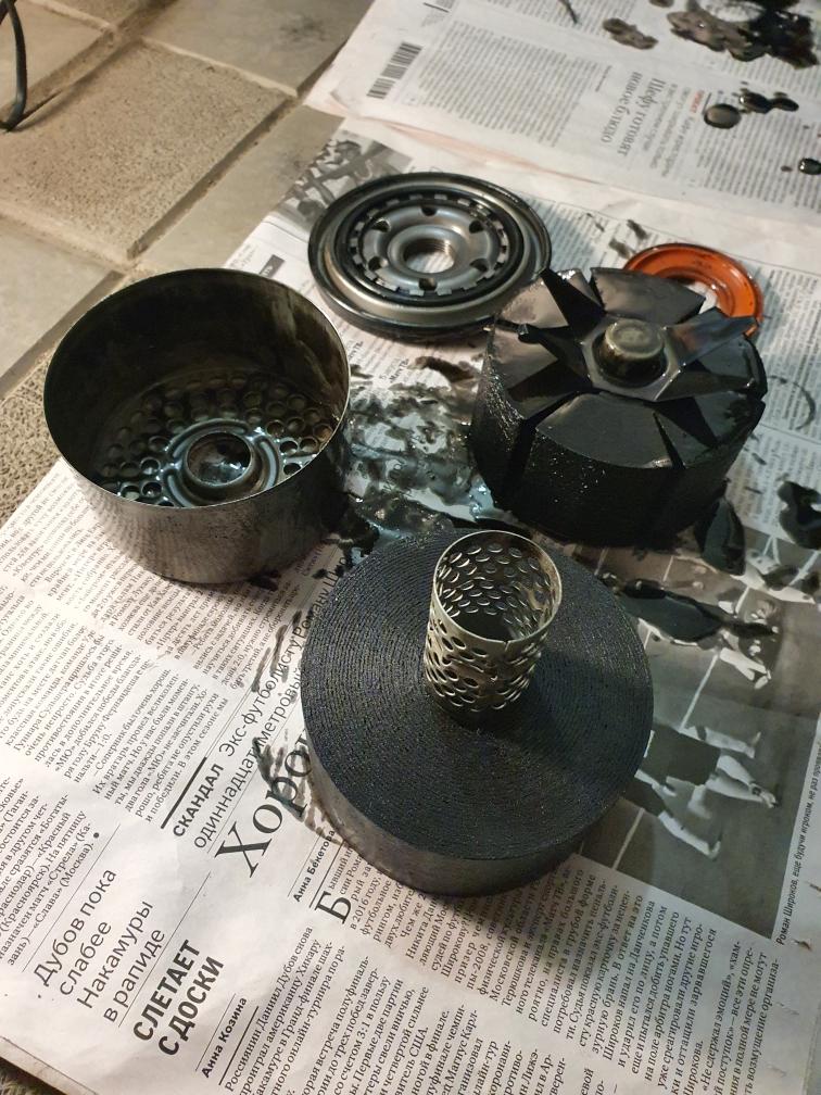

Хорошо, что я год назад купил себе с запасом 90915-30002. В январе этого года менял масло и вскрыл его. Вот фото.
