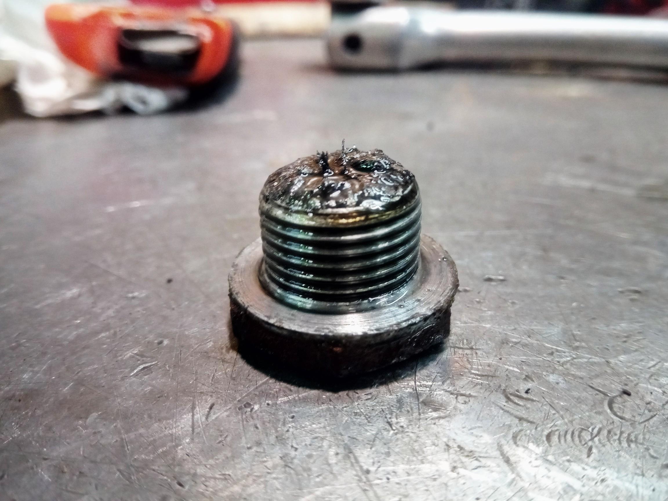

    Отчитаюсь, сегодня менял масло в раздатке по пробегу первого Куайфа около 50 ткм. после обкаточной замены масла. Результат вполне утешительный - количество стружки на магнитной пробке в норме, особенно с учетом того, что это пробег фактически нового дифференциала.
    Из того, что немного печально, но не критично, и что предсказывалось мною ранее в теме. После окончательной прикатки дифференциала (20-30 ткм) люфт в нём всё таки появился, и это было понятно в виду конструктивных особенностей Куайф. Так же об этом говорил опыт использования мною заднего дифференциала Tractech в Раннере, где со временем сел преднатяг и стал ощущаться люфт червяков. Тем не менее, люфт в раздатке не критичный, он меньше, чем был ранее на изношенном оригинальном диффе, и ГЛАВНОЕ - он проявляется только при перекладке нагрузки (разгон торможение). При однонаправленном движении люфта нет вообще, так как расклиневшиеся червяки не распускают дифференциал. В общем - всё хорошо.

    24.09.2021 в 20:26, VADUS сказал:
