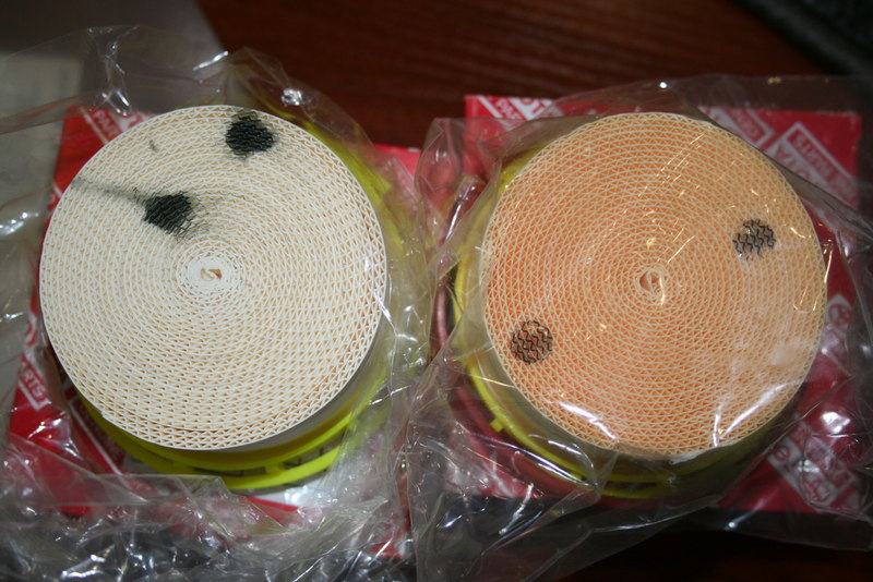

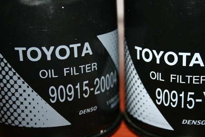

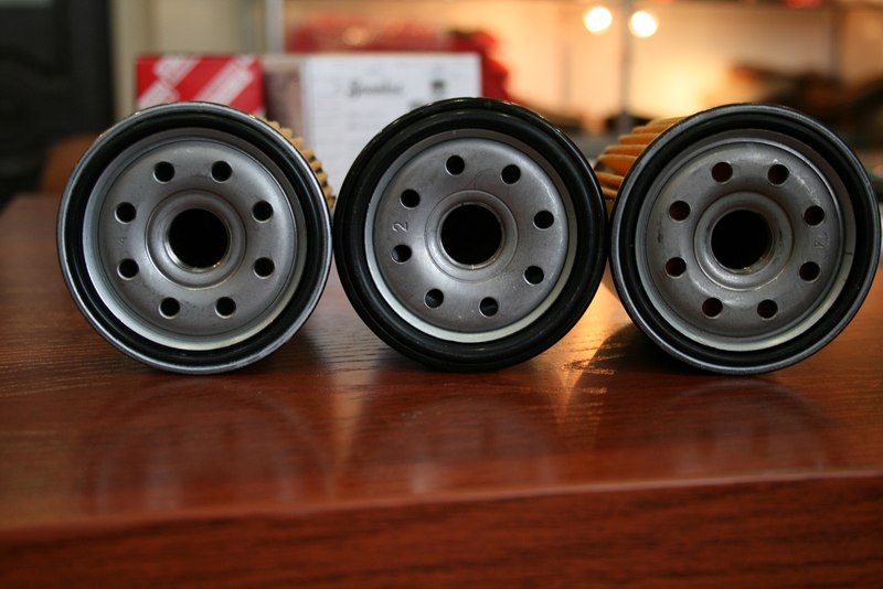

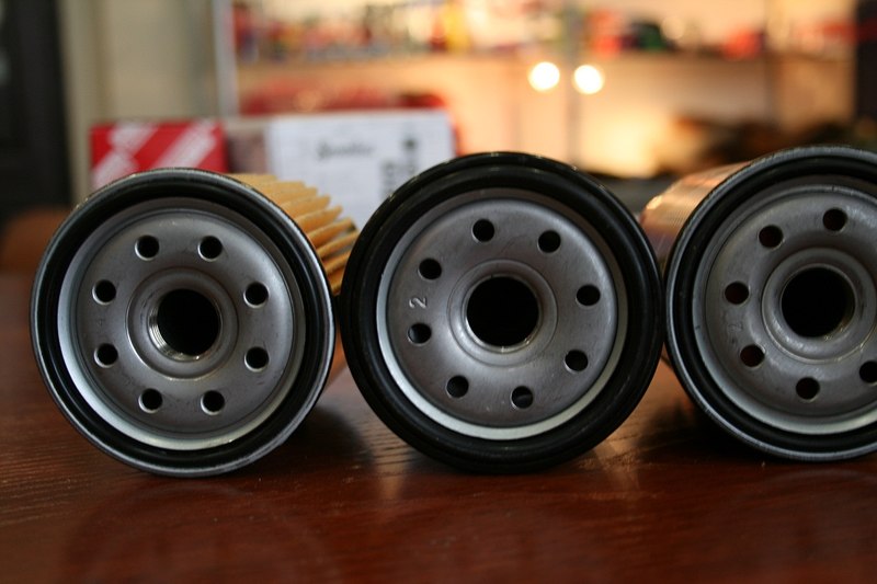

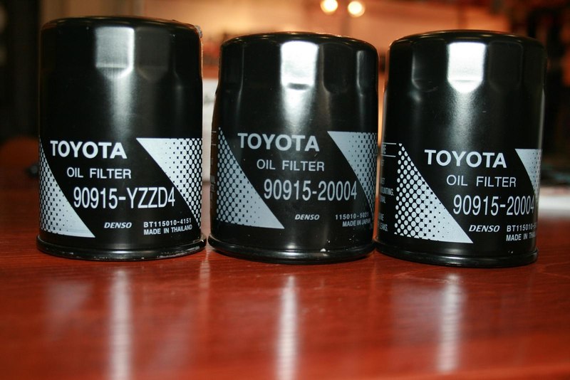

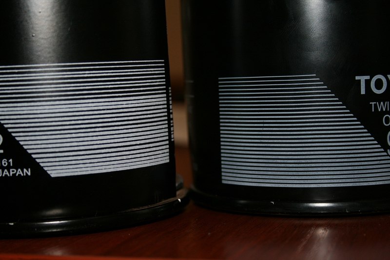

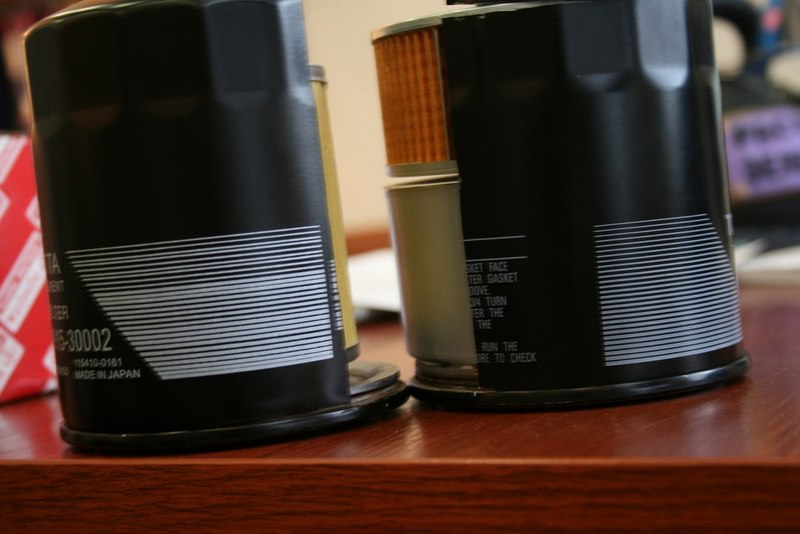

Zhenyasst 1 Откуда: НОВОКУЗНЕЦК Машина: Land-cruiser 100 #102 Опубликовано: 26 февраля 2015 не сведущему человеку очень затруднительно отличить подделку от оригинала , отличия заметны если держать перед собой оба фильтра и оригинал и подделку ....к сожалению на первом месте все таки доверие к продавцу ...но так же обратите внимание ,на качество печати цвет у подделки тусклый и контуры букв не имеют четких очертаний они как бы расплывчаты (очень важно) посже покажу почему итак на примере фильтра : 90915-20004 и его аналога 90915-YZZD4 ..... сразу повторю фильтра по исполнению идентичны только цвет обратного клапана у YZZD4 (черный ) .............и китай (сори за качество фоток освещение подбирать не когда ) так же при сравнении видно что у них разная высота .....а вот фото оборотной стороны вот фото дна ...фильтра сразу бросается в глаза качество и глубина прессованных штампов на резьбовой части, не глубокая, и не имеет ярко выраженных границ ( такое ощущение что использовали домашний прес ) так же как это не парадоксально пересмотрели все фильтра что есть на оригиналах У ВСЕХ выбита цифра 4 что это ...затрудняюсь )))) так же напоминаю что ДЛЯ ЭТИХ фильтров по весу не понятно КИТАЙ ВЕСИТ ДАЖЕ БОЛЬШЕ ЧЕМ ОРИГИНАЛ без весов не определите .. теперь по фильтрам 90915-30002 и 90915-30002-8Т 1 фильтра 90915-30002 СНЯТЫ С ПРОИЗВОДСТВА ( за все время нами не обнаружено не одного фильтра с этой маркировкой у поставщиков в солнечной Арабии эти фильтра есть (старые запасы) но цены на них в 2 раза больше поэтому такие фильтра мы не завозили, и у нас в СИБИРИ ни кто ими не занимается, экономически не выгодно примерный ценик на этот фильтр сейчас 3700-3900 розница поэтому в ходу сейчас фильтра с маркировкой 90915-30002-8Т .....................поэтому сразу нужно задуматься о том что это ....знайте что эти фильтра должны быть изначально дороже на 50% как минимум и ни какая логистика это не исправит 2 дальше по этим фильтрам с цветом китайцы подгадали ...цвет яркий насыщенный на фоне этого оригинал выглядит невзрачно ....НО ПО КАЧЕСТВУ ШРИФТОВ ТОЖЕ ПРОВАЛ так же нет четкой грани, шрифт как будто расплывчатый Вверх Поделиться сообщением Ссылка на сообщение Поделиться на других сайтах

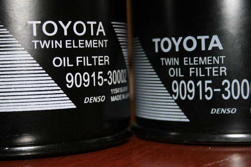

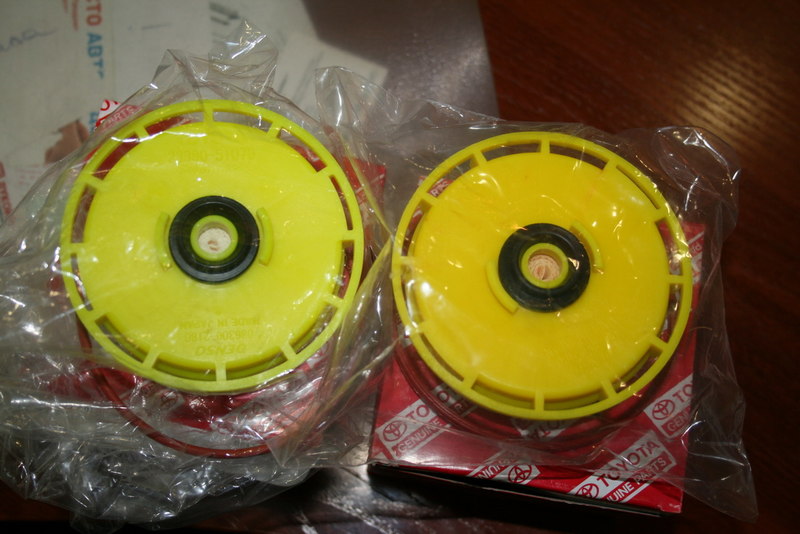

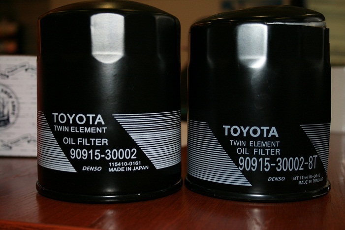

Zhenyasst 1 Откуда: НОВОКУЗНЕЦК Машина: Land-cruiser 100 #103 Опубликовано: 26 февраля 2015 продолжение фоток по 30002 фильтру так же по этому фильтру актуально все что писалось выше (про домашний штамп в гараже у китайца) и плюс ко всему цвет перепускного клапана у оригинала красный и обратите внимание масло заливные отверстия БОЛЬШЕ 8 мм против 7мм у китайца Вверх Поделиться сообщением Ссылка на сообщение Поделиться на других сайтах
Zhenyasst 1 Откуда: НОВОКУЗНЕЦК Машина: Land-cruiser 100 #104 Опубликовано: 26 февраля 2015 так же по этим фильтрам, очень АКТУАЛЬНО ВЕС у оригинала грам 900 у китая грам 400 ...ОЧЕНЬ БОЛЬШАЯ РАЗНИЦА В ВЕСЕ ..ОБРАЩАЙТЕ ВНИМАНИЕ и еще НА ОРИГИНАЛЬНОЙ УПАКОВКЕ КОГДА ВЫ БУДЕТЕ ТЕРЕТЬ ПАЛЬЦЕМ ПОЯВЛЯЕТСЯ СИНЕВАТЫЙ ОТТЕНОК это связано с качеством печати и используемых красок .....у китая и качество бумаги и цвет отличается ...но у всех оригиналов синева есть если будет интерес попробуем сравнить еще что нибудь Вверх Поделиться сообщением Ссылка на сообщение Поделиться на других сайтах

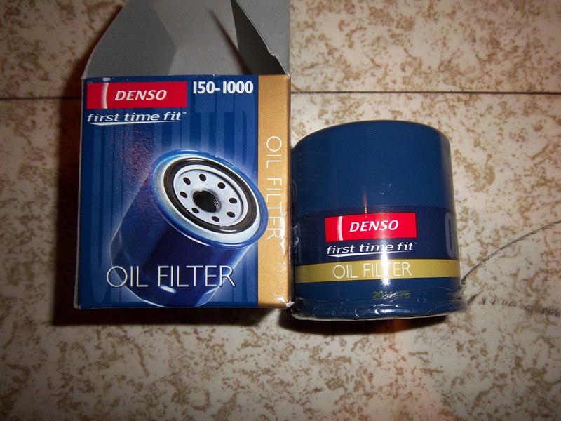

Bob_Tr 6 Откуда: Москва Машина: SURF август 1998 г. RZN 185 #105 Опубликовано: 15 апреля 2015 Добрый день ! А вот такого у вас не попадалось ? сказали что цена выше оригинала Вверх Поделиться сообщением Ссылка на сообщение Поделиться на других сайтах
Saimak 360 Откуда: Подольск Машина: TLC80 1HZ 1996 г. STD +4" 35" Cooper discoverer a/t3 #106 Опубликовано: 15 апреля 2015 Сначала попробуй свой фильтр сравнить с фотографиями на сайте DENSO. Может мне кажется, но чета он какой-то не такой. Вверх Поделиться сообщением Ссылка на сообщение Поделиться на других сайтах

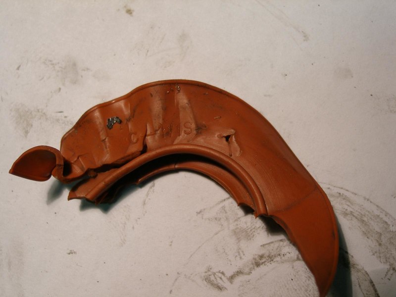

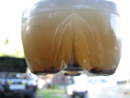

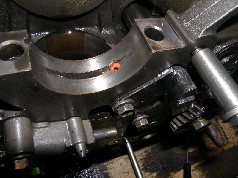

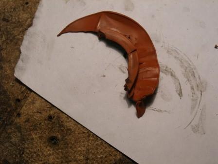

halekc 15 Откуда: Красноярск Машина: T.SURF RZN185 G 3RZ-FE 2002 ГБО ловатто ТРОФИКС-12000 LOCK RIGHT Powertrax,задний мост лифт 2"IRONMAN Силовичек самодел. #107 Опубликовано: 19 апреля 2015 вот фильтр vic снят со 150 прады часть резинки ушла в канал,загремели гидроконпенсаторы. пилил снятую (сакуру) со своего,нечего страшного не обнаружил вот что я достал из своего мотора а вытащил вот отсюда в итоге кап ремонт мотра фильтр VIK Вверх Поделиться сообщением Ссылка на сообщение Поделиться на других сайтах

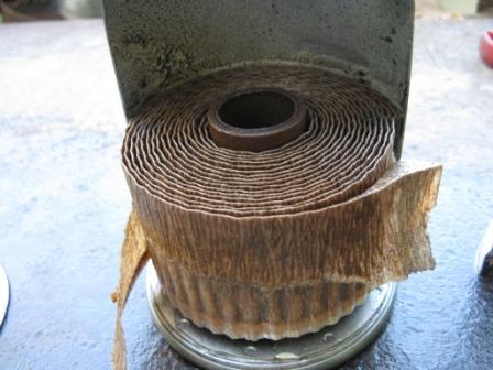

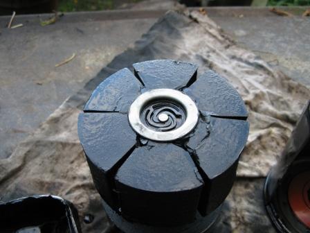

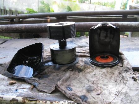

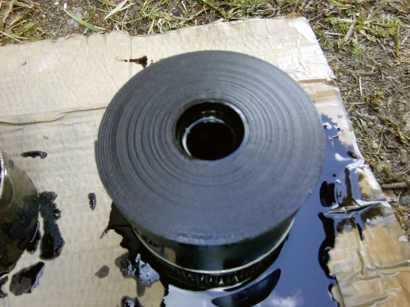

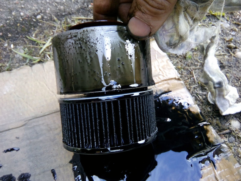

Filippoff 1 Откуда: Минск Машина: TLC 80 GX 1HD-FT 1996 #108 Опубликовано: 20 апреля 2015 знаменитый ВИК... даже на промывку не готов ставить такой фильтр... через желобочки которые видны на 3 фотке масло напрямую без очистки будет идти в двигло...это как пить дать!! Разрезал сегодня VIC C-115. Пробег около 7000 км. Конструктив нормальный, ничего там перетекать мимо фильтра не должно. Основной поток идет через нижнюю гармошку, часть идет через верхнюю бобину тонкой фильтрации. Все резинки целы, эластичность в норме, обратный клапан держит, бумага прочная, не развалилась в обоих картриджах. Поставил Нengst H206W. Через 5 тыс. посмотрим что там будет. Вверх Поделиться сообщением Ссылка на сообщение Поделиться на других сайтах

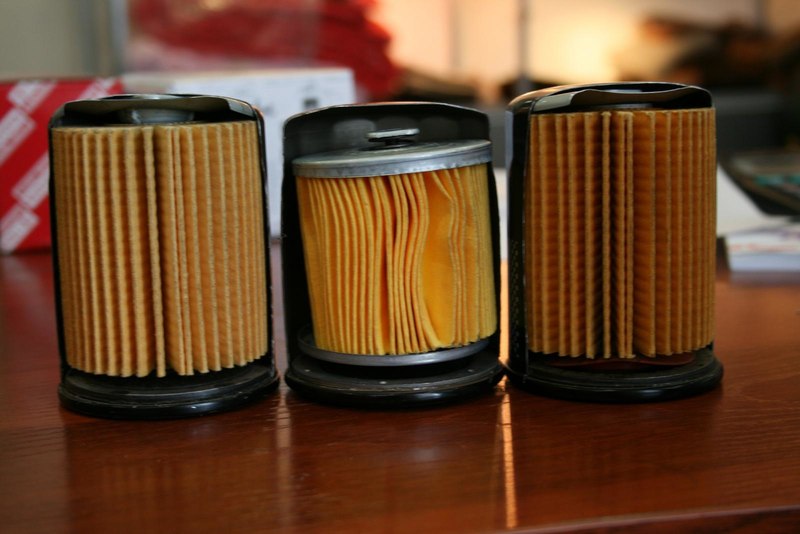

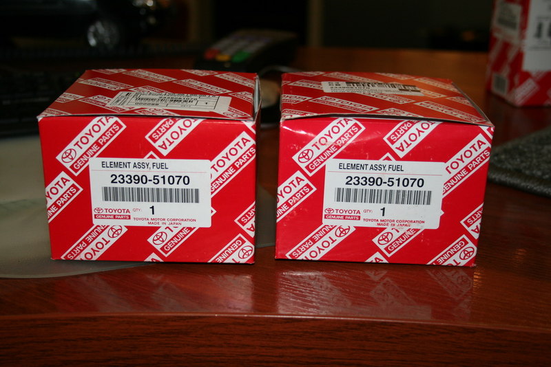

olegbst 17 Откуда: Новокузнецк Машина: TLC 80, 1HD-T #117 Опубликовано: 23 июля 2015 (изменено) в последние полтора года рынок автозапчастей завален контрафактной тойотой....особенно высока вероятность попасть на подделку покупаю в магазинах эксзист, автодок и прочее... давайте по порядку..самые распорстраненные подделки: 23390-51070 топливный фильтр на тлк 200 04152-38020 маслянный на тлк 200 17801-51020 воздушный на тлк 200... вот два фильтра 23390-51070..слева оригинал, справа контрафакт оригинальная бумага у тойоты у изделия произведенных в Японии имеет такой свойство: пальцем трете эту бумагу, бумага должна приобрести синюшно-фиолетовый оттенок, когда смотрите под углом...Этот эффект никто не может или не хочет подделать... вся бумага на контрафакте это грубый картон, не имеющий степеней защиты...он толще...чаще всего имеет дикий глянец.... не открывая коробку можно многое сказать об изделии внутри... Производители контрафакта не могут подобрать цвет поддона топливного фильтра на ТЛК 200, не могут подобрать структуру фильтрующего элемента слева оригинал справа контрафакт и самая главная опасность: на фотографии я не могу это показать: на подделке сквозная дырка в центре- топливо будет идти напрямую...на оригинале это невозможно... теперь дальше...по ценам...нормальный оригинальный топливный фильтр 23390-51070 не может стоить дешевле 1500 рублей...покупая фильтры по цене меньше 1000 рублей: http://www.tshina.ru/catalogue/import_autoparts/?find_model=23390-51070&type_search=all&analogs=1&people_car=0&page=1 http://www.exist.ru/price.aspx?sr=-4&pcode=23390-51070 вы осознанно покупаете контрафактное изделие, подделку очень низкого качества. С большей долей вероятности топливо будет пролетать по центру не фильтруя, и разрывая фильтр. Изменено 23 июля 2015 пользователем olegbst Вверх Поделиться сообщением Ссылка на сообщение Поделиться на других сайтах

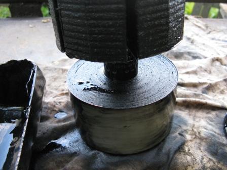

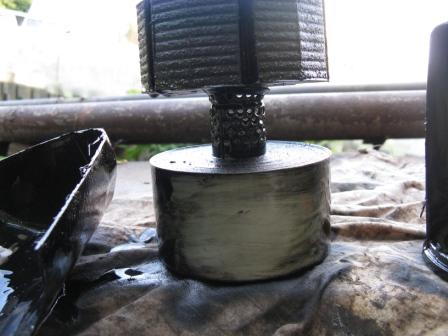

Руслан181 0 Откуда: Тверь Машина: LandCruiser 80 #118 Опубликовано: 29 августа 2015 SAKURA Высота фильтрующего элемента 50мм. Тоже распилил SAKURA FC-1104 на последнем фото саляра из фильтра пробег 7000 км Вверх Поделиться сообщением Ссылка на сообщение Поделиться на других сайтах

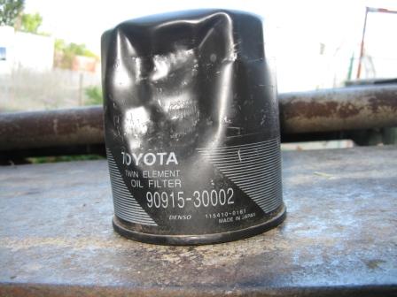

Руслан181 0 Откуда: Тверь Машина: LandCruiser 80 #119 Опубликовано: 29 августа 2015 Еще распилил и масляный ОРИГИНАЛ 90915-30002 Вверх Поделиться сообщением Ссылка на сообщение Поделиться на других сайтах
