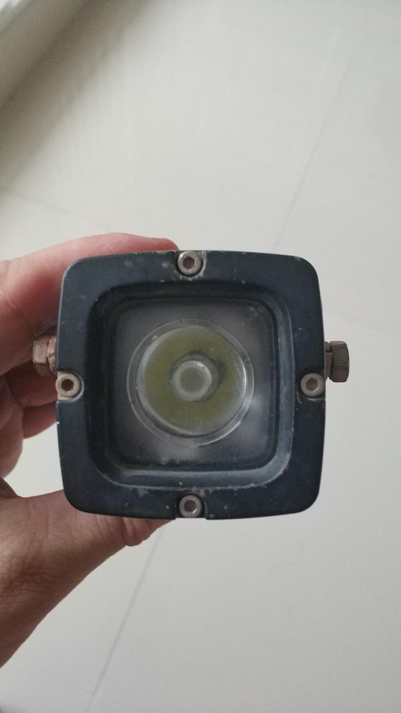

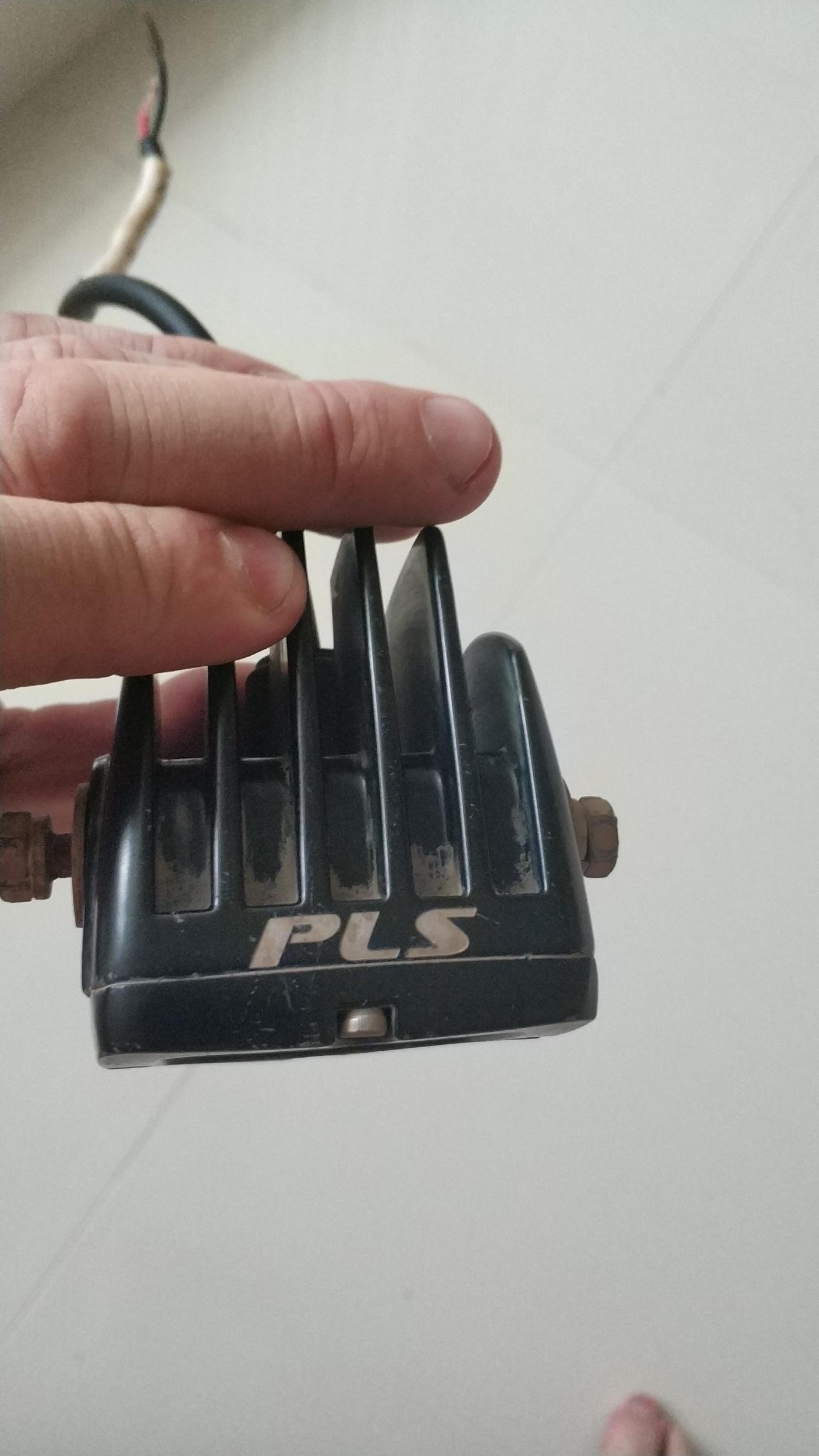

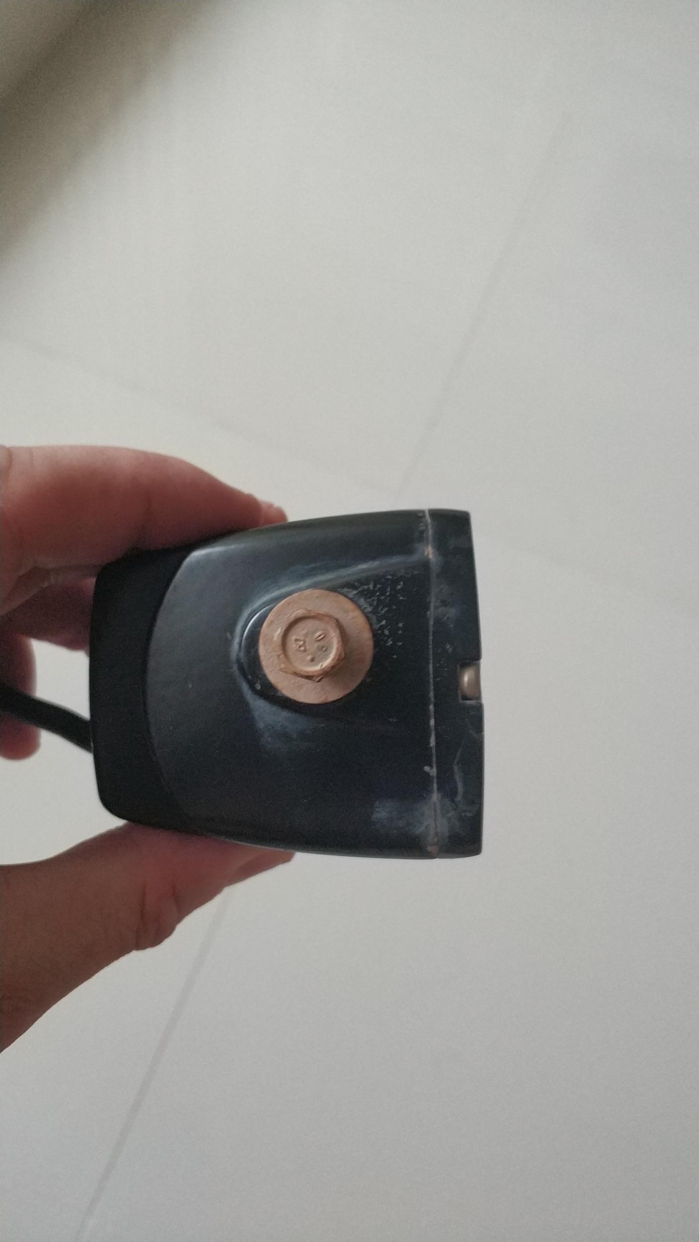

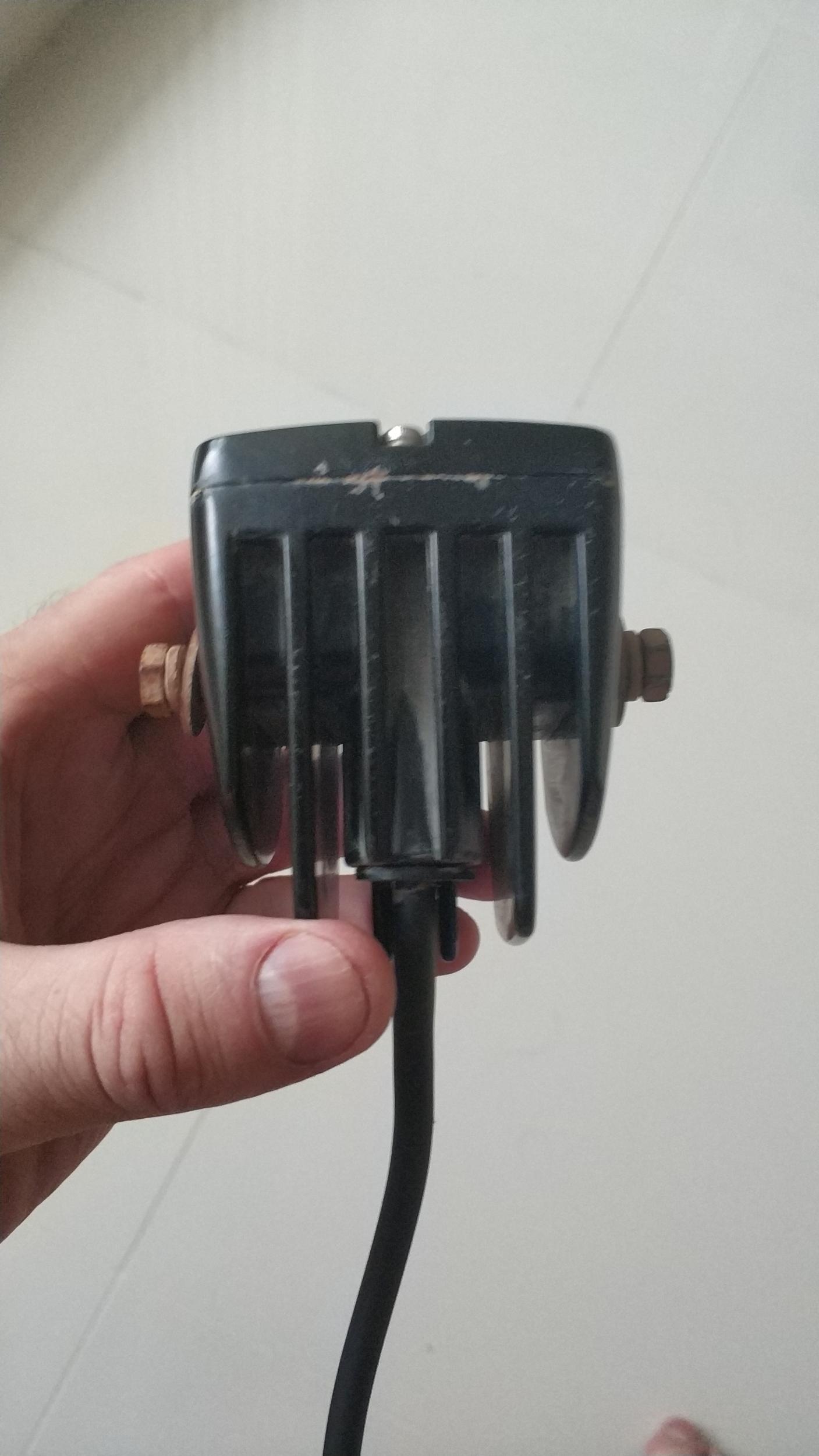

  • Откуда: Якутия город Ленск
Здравствуйте, стояли в бампере силовом такие огни, один на днях потух, обратился к ребятам кто делал из Иркутска, говорят модель старая... Вот думаю чем их заменить. Можете что нибудь предложить?
  • Машина: Mitsubishi Montero
05.03.2022 в 15:28, Dima4241 сказал:
Приветствую!
Да, сейчас есть очень хорошие качественные фары:
https://goroad.ru/svetodiodnye-fary/svetodiodnaya-fara-rabochego-sveta-kvadratnaya-10-vt-osram-uzkij-luch/
Единственное, крепление нужно будет подогнать
Форумчанам скидка 10% от цены сайта
Хорошие фары, но вот вопрос реально ли в их корпусе просверлить дырки под боковое крепление, нарезать резьбу и отрезать нижнее крепление:) или корпус слабоват для этих целей? Просто в туннеле силовика стоят, переделка глобальная:)
