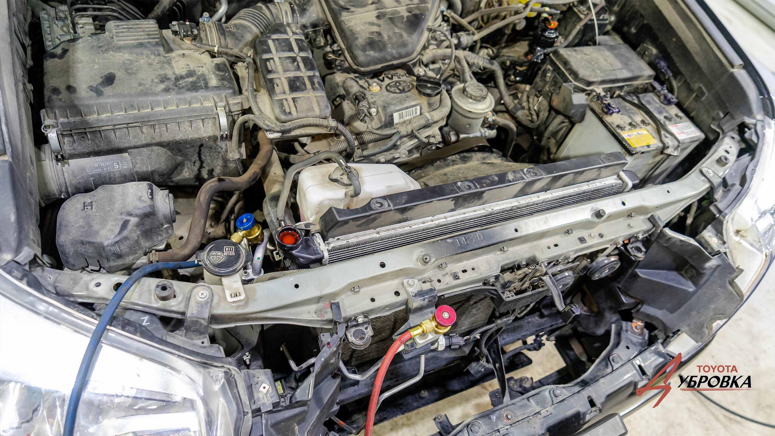

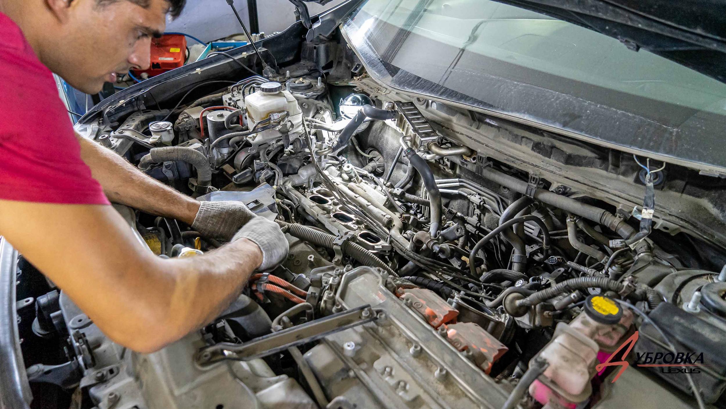

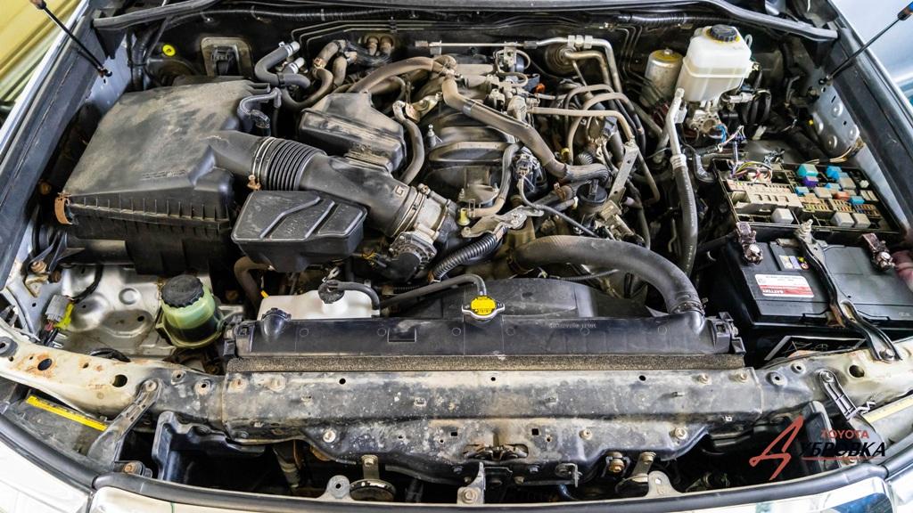

Тойота Хайлендер.  Поломка двигателя.  Причины и последствия.
Мы Вас приветствуем, дорогие наши читатели.  Сегодня на повестке дня замена двигателя на Toyota Highlander второго поколения.  Наверное, дорогое читатель, прочитав эти строки подумает о том, что все современное – это все одноразовое, обладает ничтожным ресурсом, спроектировано и сделано маркетологами, а не инженерами. Но на самом деле все не так однозначно и двигатель серии GR не так уж плох, как кажется на первый взгляд, но имеет свои особенности эксплуатации.
И так немного истории, почему этот Тойота Хайлендер приехал к нам.  Приехал он к нам технический центр не на эвакуаторе, как могут подумать многие, а своим ходом. Никаких стуков в двигателе и посторонних шумов в работе не было. Причина обращения клиента –расход масла. Позвольте но речь идет об автомобиле с пробегом ? И возможно расход масла при эксплуатации двигателя является нормой?
В целом да, производитель допускает расход масла при эксплуатации двигателя – о чем есть информация в технической документации,  в том числе руководстве по эксплуатации.  Но когда двигатель расходует масла буквально литрами  за малое расстояние– это разумеется уже не является нормой.
Причин расхода масла множество.  Это пробег, стиль вождения, тип использованного масла, состояние поршневых колец и т д.  В нашем случае ответ лежал буквально на поверхности – достаточно было осмотреть систему охлаждения.  Уровень охлаждающей жидкости был в норме.  Термостат работал.   Утечек не наблюдалось.  Электрические вентиляторы то же.   Но вот радиаторы, а точнее их соты были просто забиты грязью.
Наверное многие авто владельцы зимой могли наблюдать картину, когда впереди решетки радиатора на отечественном автомобиле установлена большая картонка с прорезями  или натянут брезент опять же с теми прорезями.  Этот шаг был сделан владельцами осознанно именно в зимний период времени, что бы повысить эффективность работы печки, перекрыв часть радиатора охлаждения посторонним предметом.
В условиях крайнего севера это было просто обязательным, особенно на автомобилях с дизельными двигателями.  И представим все то же самое, перекрытый радиатор охлаждения той же картонкой летом, когда на улице 25 – 30 градусов выше ноля и впереди возвращение с дачи ярославского направления  и пробка часа на 3…Двигатель закипит просто мгновенно.
Возможно, пример с картонкой не совсем удачный, но он помогает представить ситуацию, когда воздушный поток поступает к двигателю -  неэффективен.  И происходит локальный перегрев. И двигатель после перегрева ,пускай и локального может не только расходовать масло…

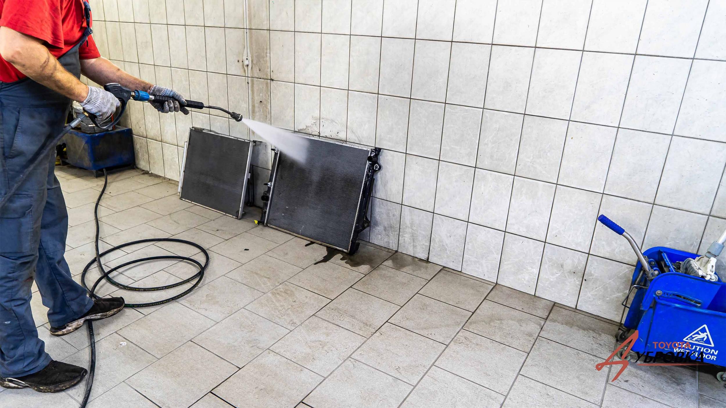

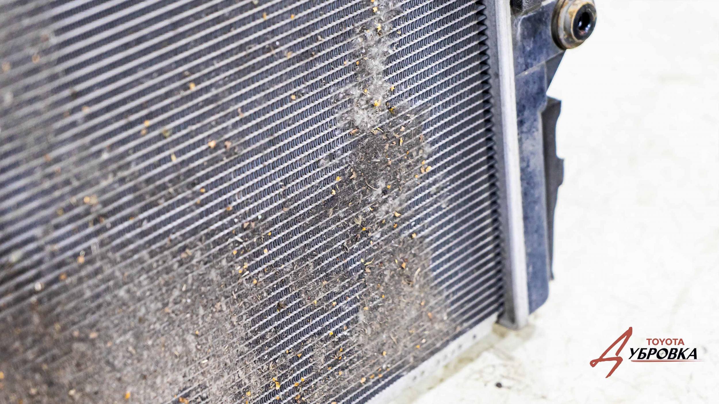

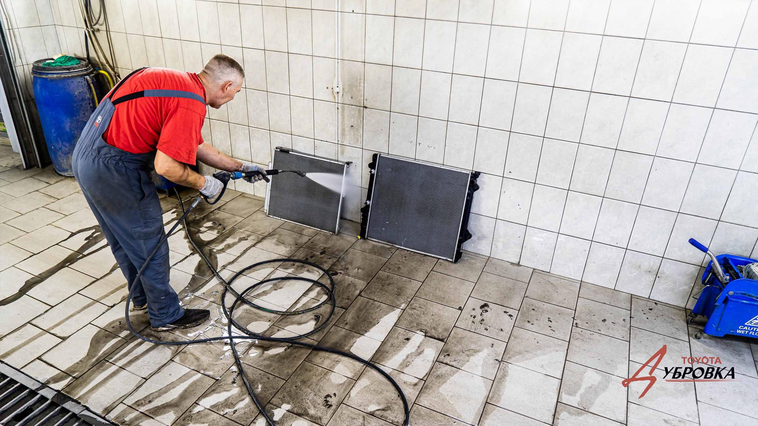

Двигатели серии GR изготовлены из алюминиевого сплава. Алюминий менее стойко переносит перегрев, нежели чугун.  Но двигатель с чугунным блоком весит напорядок больше и  его производство экономически затратное.
Поэтому каждые 2-3 года эксплуатации мы рекомендуем выполнять мойку радиаторов системы кондиционирования и охлаждения.  До новых встреч.

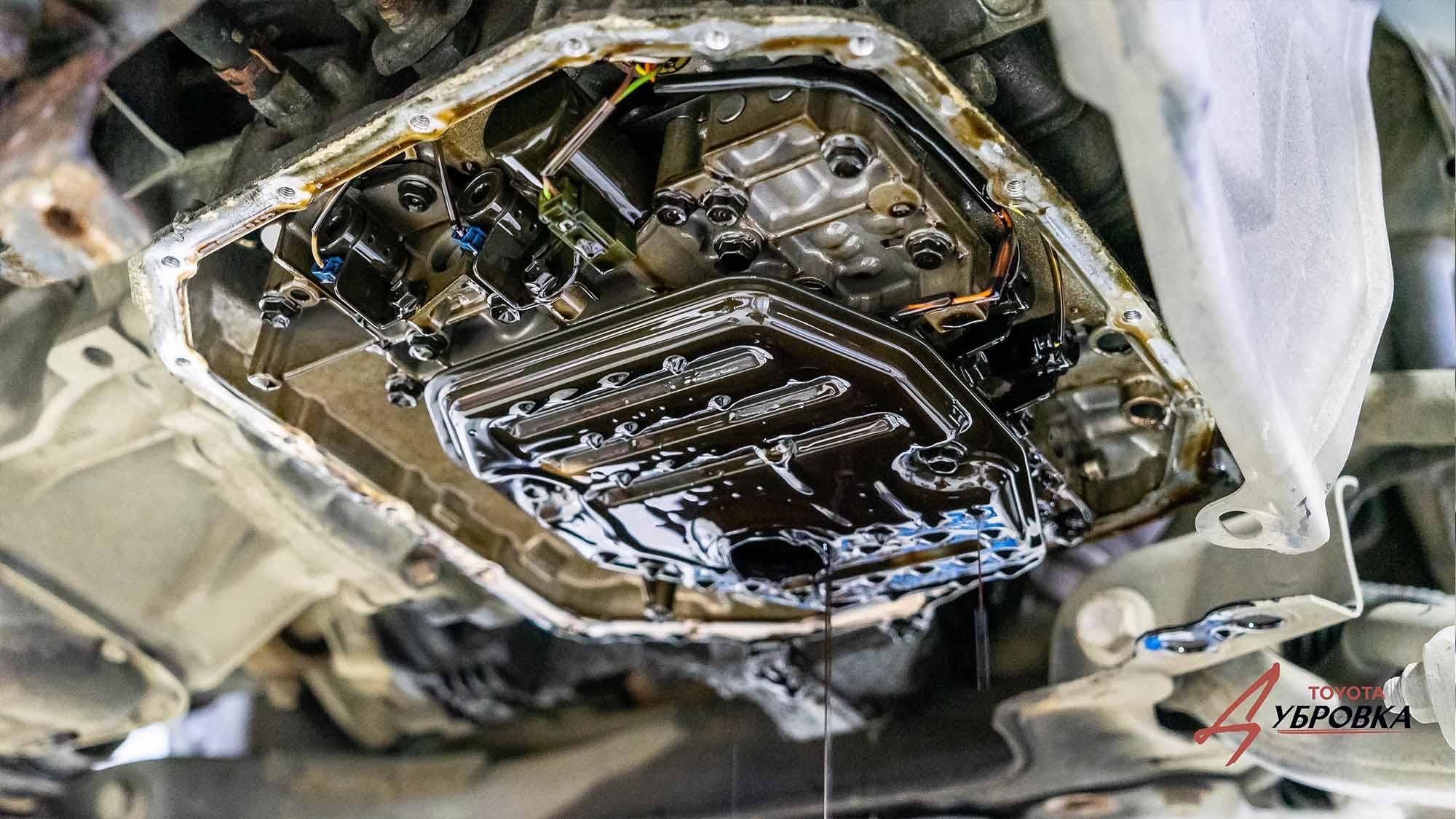

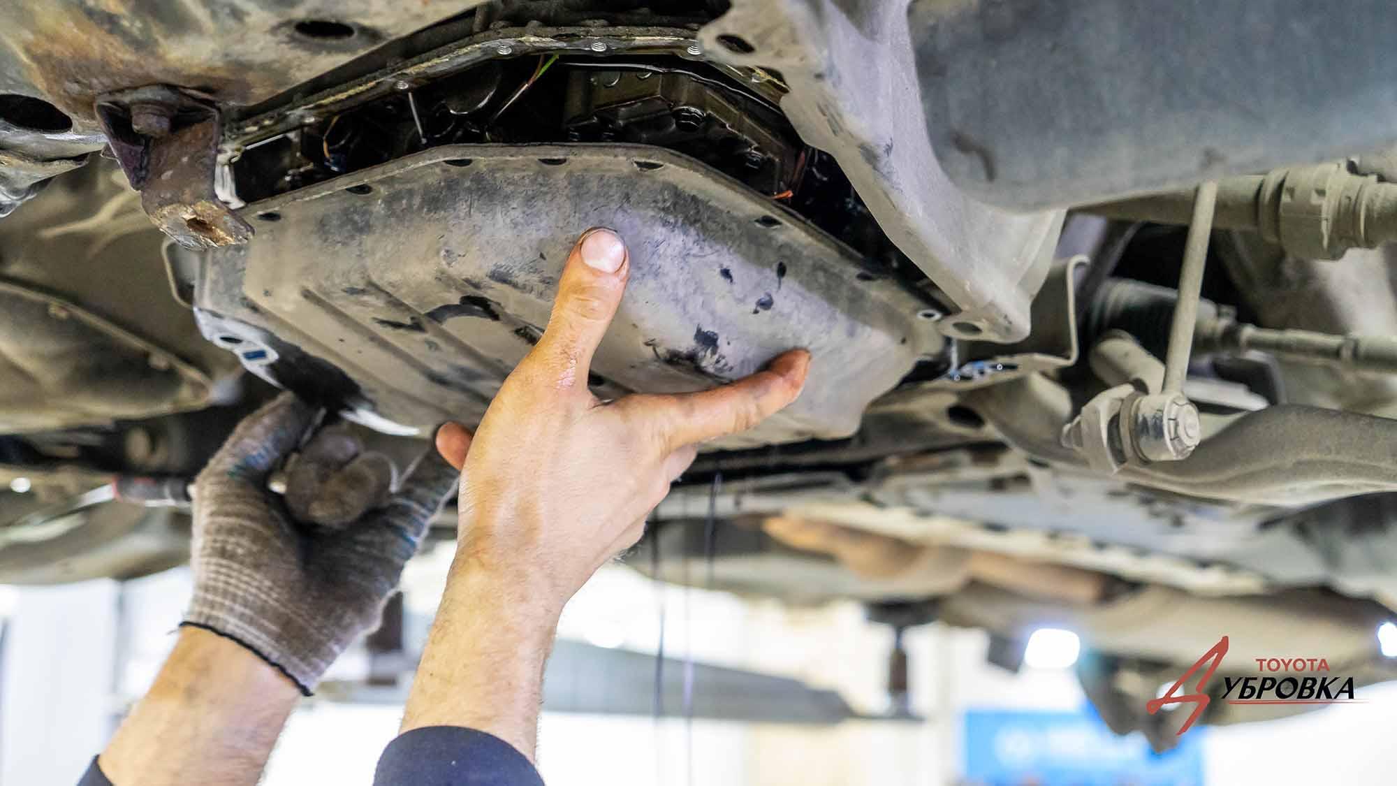

АКПП Toyota Land Cruiser 200.  Поломка.
Шасси Тойота Ленд Крузер 200, его узлы и агрегаты выглядят не только внушительно, но и обладают большим запасом прочности, несмотря на тенденции производителей об уменьши срока службы товара. Автоматическая коробка передач – технически сложный механизм, состоящий из множества компонентов. Помимо механических элементов так же присутствует электронные блоки управления.
Во многом ресурс и надежность автоматической коробки передач зависит от владельца.  Помимо стиля езды главным образом, что влияет на ресурс узла -  является своевременное техническое обслуживание АКПП.
Масло в автоматической коробке передач является главным составляющим.  Если его уровень низкий, если оно не менялось, если перегревалось – все это приводит к сокращению ресурса автоматической коробки передач.  Езда на вне дорог, буксировка прицепа, катера, снегохода – все это повышает нагрузку на трансмиссию.

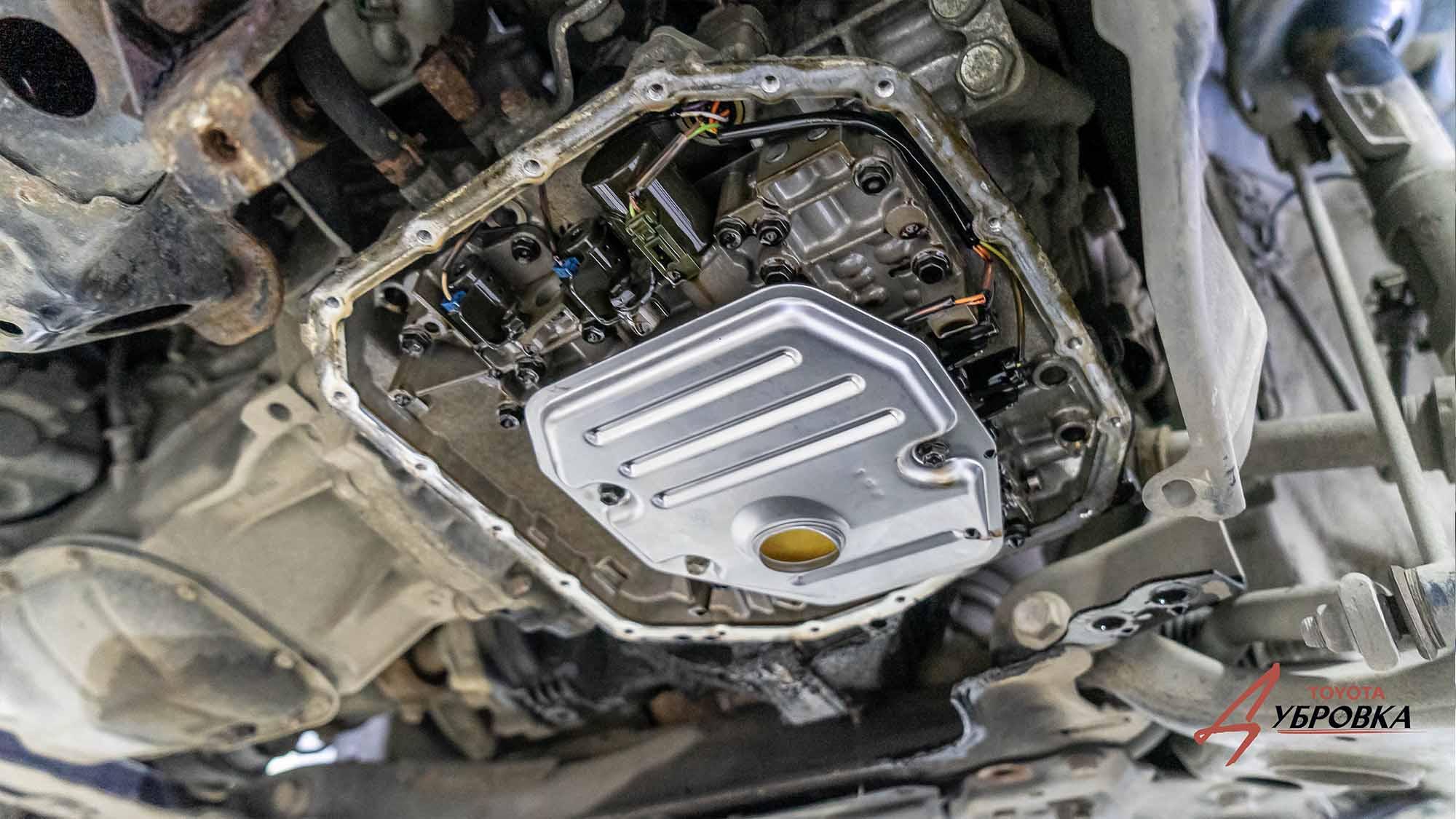

При техническом обслуживании согласно нормативам  компании Тойота  выполняется диагностика ходовой части. Среди большого перечня работ проверяется состояние масла в АКПП. Если оно темного цвета его рекомендуется заменить.

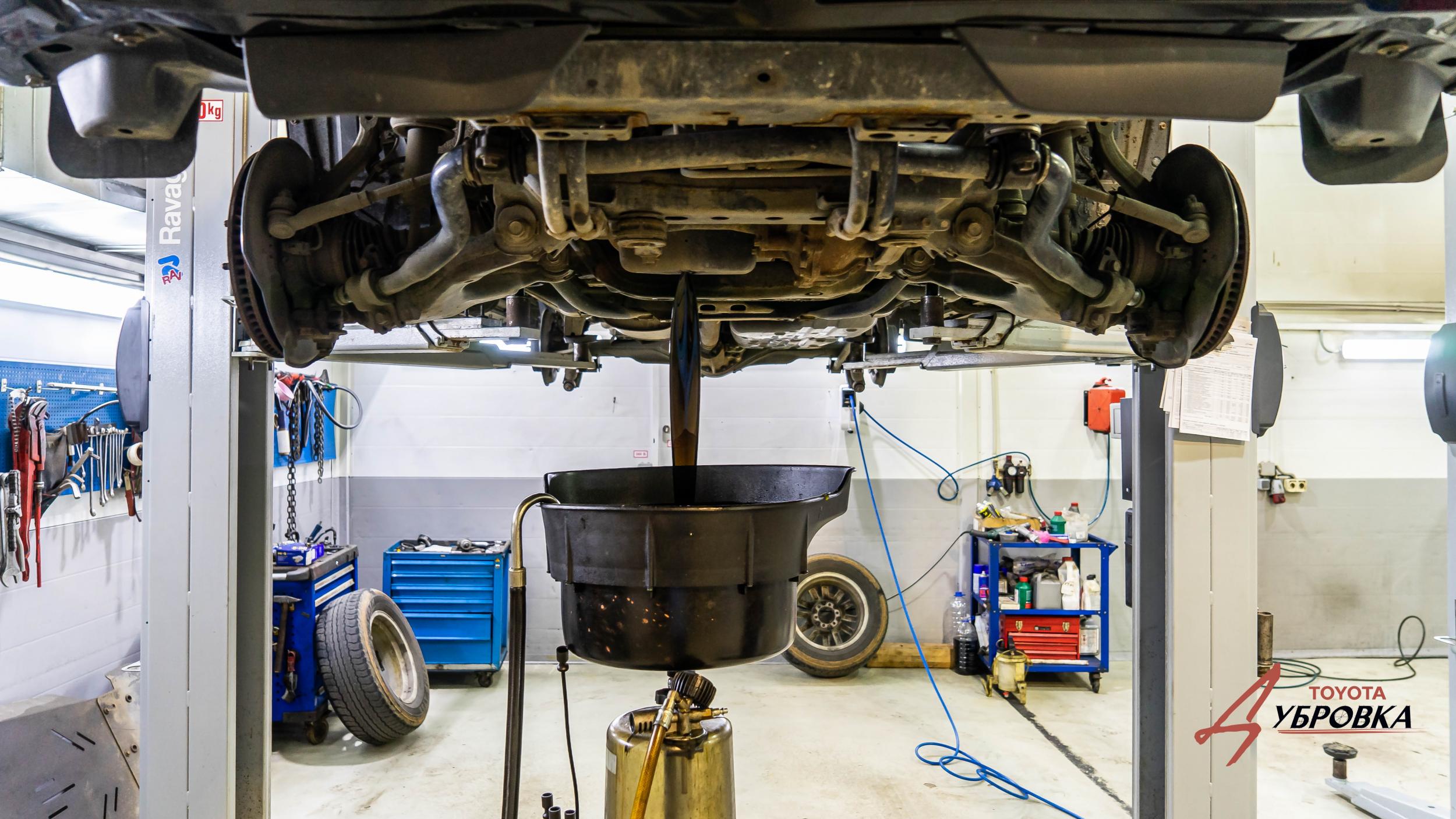

Замена масла в автоматической коробке передач на Тойота Ленд Крузер 200 может быть выполнена в несколько вариантах.  Первый вариант – выполняется только замена масла без снятия поддона.  Фактически при таком способе замены сливается 4-5 литров масла. Такой способ можно применять при небольшом пробеге автомобиля и в профилактических целях.
Второй способ замены масла предусматривает снятие поддона АКПП, очистку его магнитов от продуктов износа и заправку агрегата новым маслом. Опять же потребуется 5-6 литров масла.  Третий способ – замена масла методом замещения. В этом случае понадобится 13-14 литров масла. Так же меняется фильтр в АКПП и прокладка поддона.  Каждые 40 000 – 60 000 км пробега мы рекомендуем выполнять замену масла в АКПП на Тойота Ленд Крузер 200.
За годы работы случаев поломок АКПП было всего 4. Две произошли на Тойота Ленд Крузер Прадо 150 и оба внедорожника были дизельными.  И две поломки были на внедорожниках Тойота Ленд Крузер 200 опять же с дизельными двигателями.
Так же не можем не сказать,  при замена масла в АКПП необходимо выставить его уровень!  При неправильном уровне масла в коробке передач алгоритм ее работы может поменяться в худшую сторону. Будет неадекватное переключение передач,  могут появиться толчки или удары.  До новых встреч, дорогие друзья!

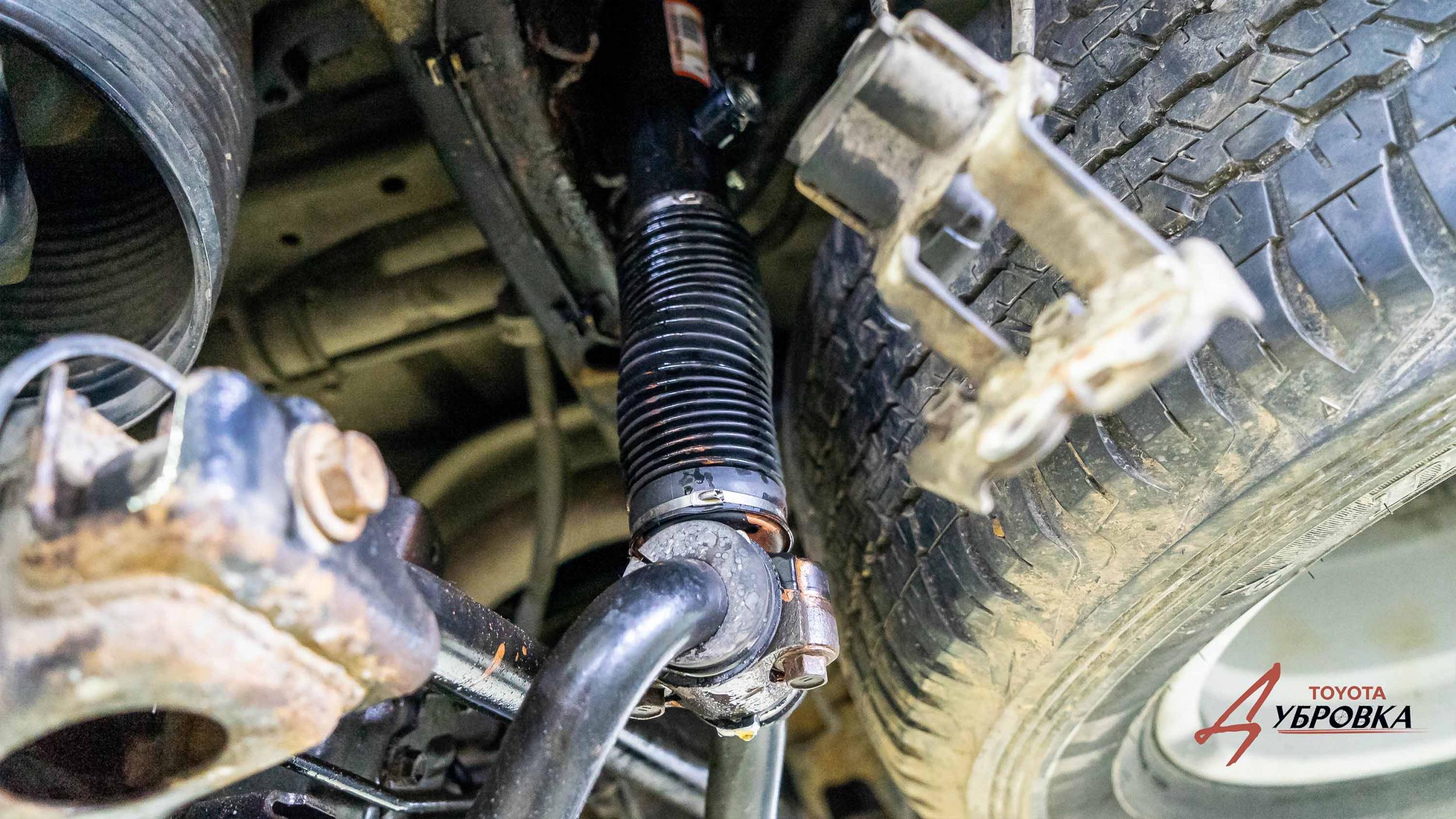

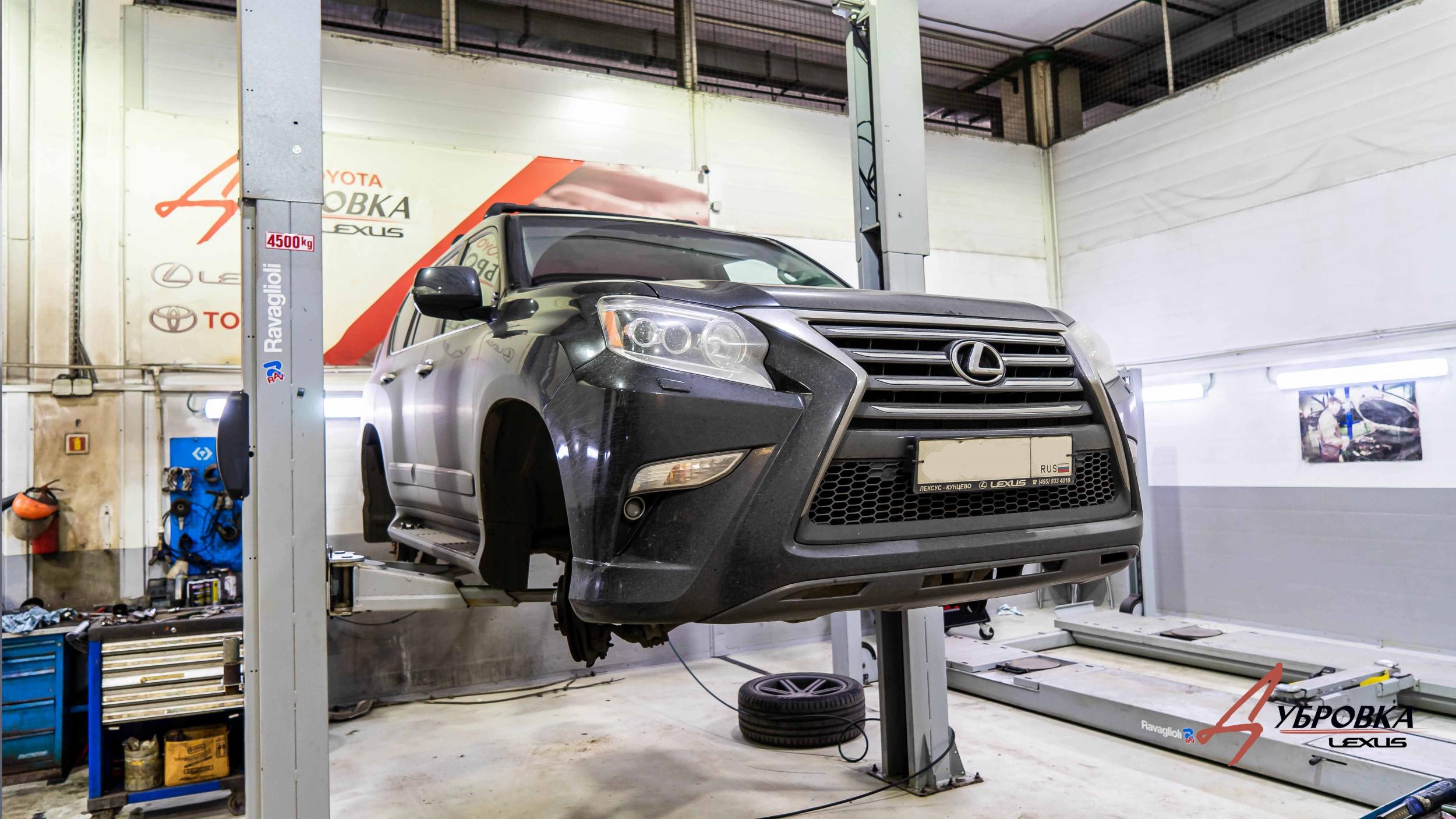

Lexus GX 460 замена заднего стабилизатора. Обслуживание блока KDSS.
Премиальный внедорожник Lexus GX 460. Комфортный, мощный, надежный.  Восьми цилиндровый бензиновый двигатель наделяет внедорожник хорошей динамикой.  Lexus GX 460 полноценный рамный внедорожник на котором можно съезжать с асфальта Отчасти управляемость автомобиля обеспечивается системами курсовой стабилизации, системой KDSS.

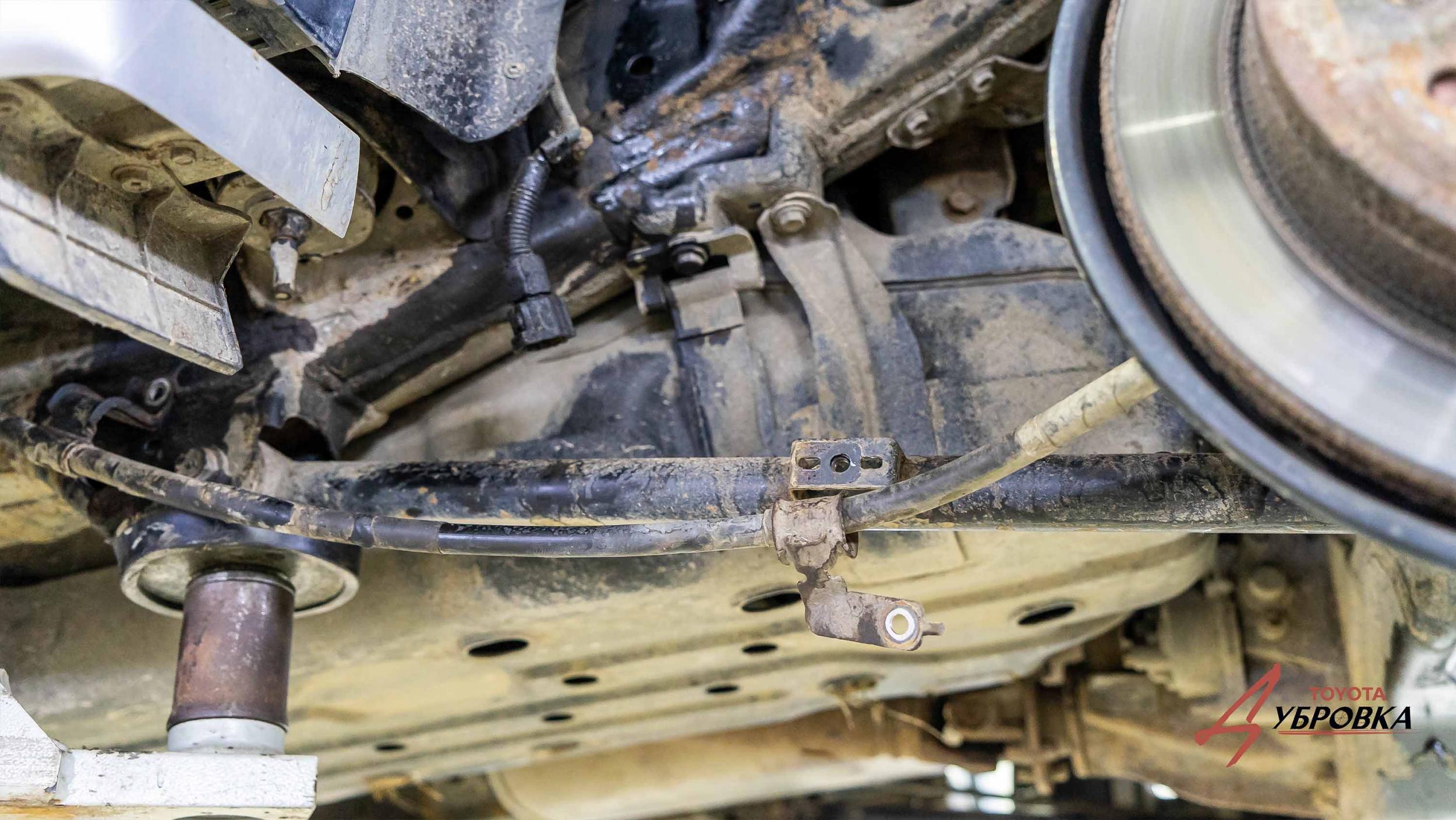

Задний стабилизатор на внедорожниках концерна Toyota , оснащенных системой KDSS отличается от автомобилей, которые не оснащены этой системой.  Предназначение стабилизатора поперечной устойчивости автомобиля – перераспределение нагрузки между амортизаторами.  Стабилизатор предотвращает крены в поворотах и улучшает управляемость автомобиля  на ровной  дороге.
На Lexus GX 460 с пробегом свыше 100 000 км  в ходовой части могут появиться посторонние стуки. Отчасти они могут быть связаны с изношенными втулками – их ресурс сильно зависит от стиля езды владельца. Но нередко причиной является износ самого стабилизатора, а именно износ сайлент блоков.
В стабилизаторе Lexus GX 460 применены сайлентблоки с подвижной центральной втулкой. Они  так же именуются как   «плавающие сайлентблоки» .   Данные детали установлены в корпусе заднего стабилизатора поперечной устойчивости,  отличаются особенностями конструкции . В этой связке  не применяются  резиновые амортизирующие элементы. Эта конструкция вызвана функцией – обеспечение особого подвижного сочленения.
Происходит  износ именно пластиковых втулок, затем появляется люфт.  Заменить данные детали без разбора корпуса самого стабилизатора и последующей сварки можно сказать невозможно, поэтому узел подлежит замене.
Процесс замены заднего стабилизатора представлен на фотографиях.  Дополнительно на этом автомобиле было проведено обслуживание системы KDSS.    До новых встреч, дорогие друзья!

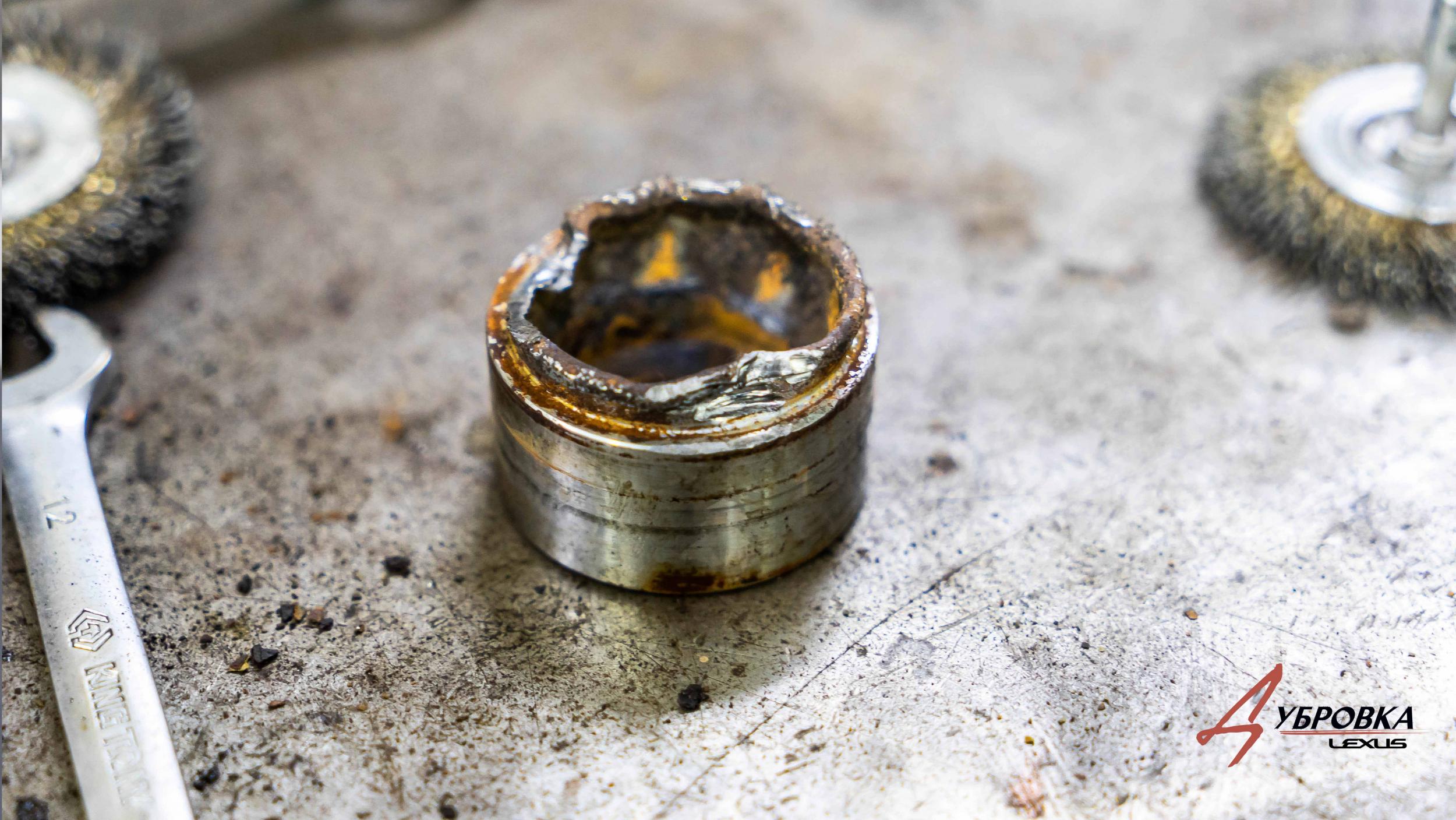

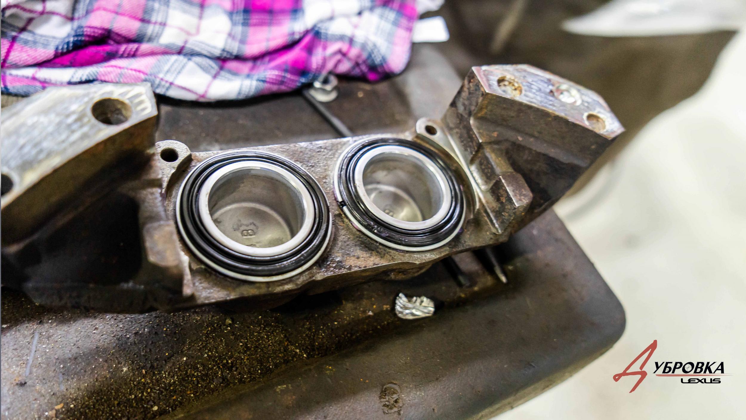

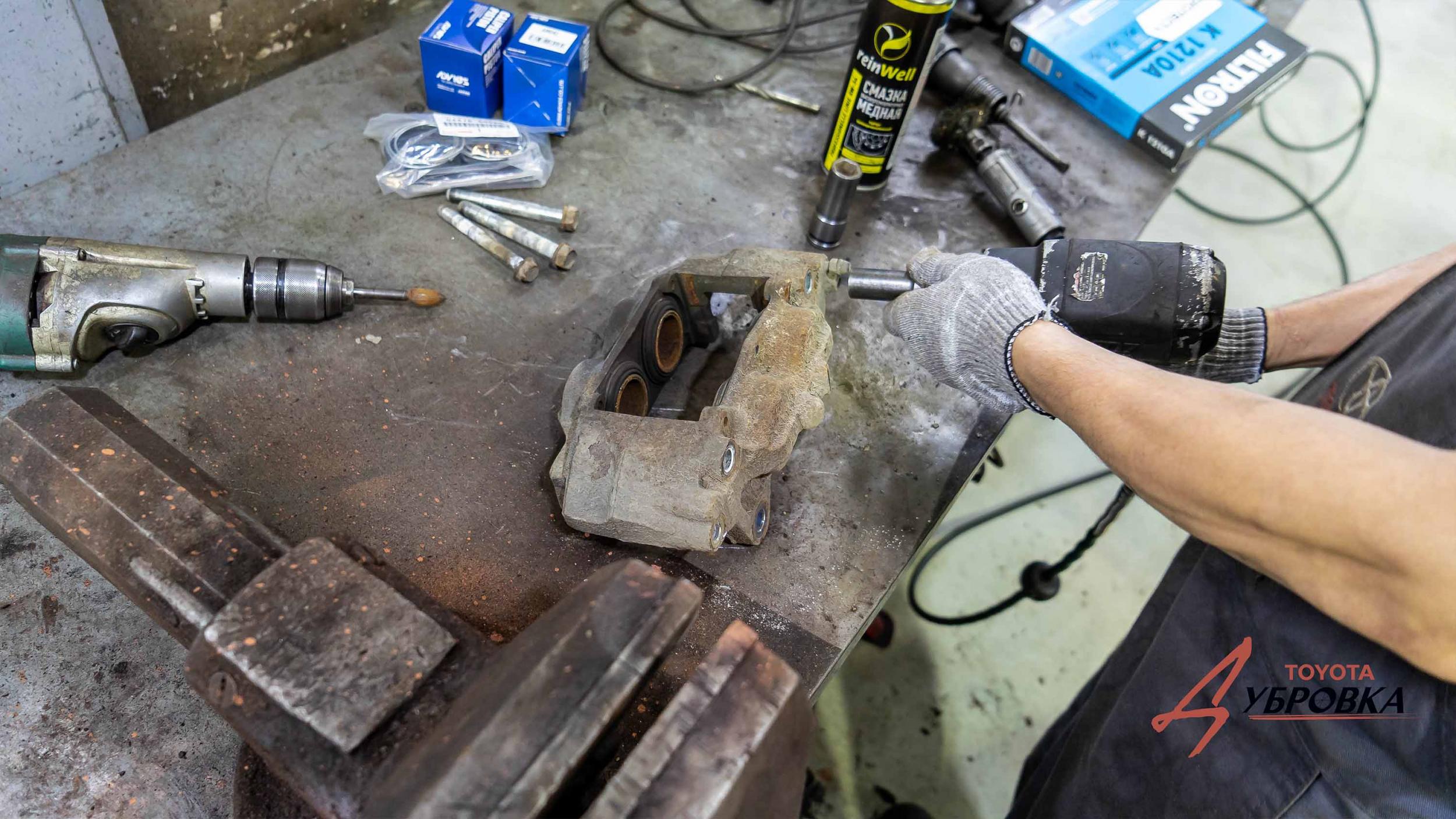

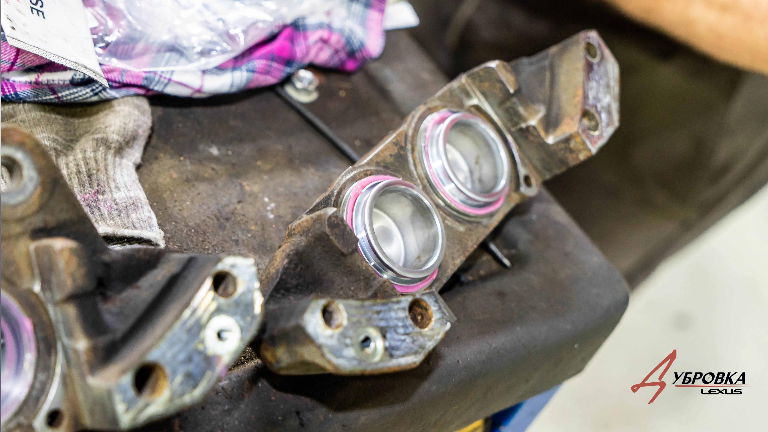

Супер кит тормозной системы на TLC 200 за 250 т р  который не встал! На что обратить внимание при доработках тормозной системы.
Доработки тормозной системы автомобиля Тойота Ленд Крузер 200 всегда интересны. Повышенный же интерес наблюдается  у тех владельцев, которые пересели на японский внедорожник с премиальных немецких седанов, где производительность штатной тормозной системы находится на высоком уровне. Отчасти «низкая эффективность» штатной тормозной системы во многом может быть связана с ее текущим состоянием.

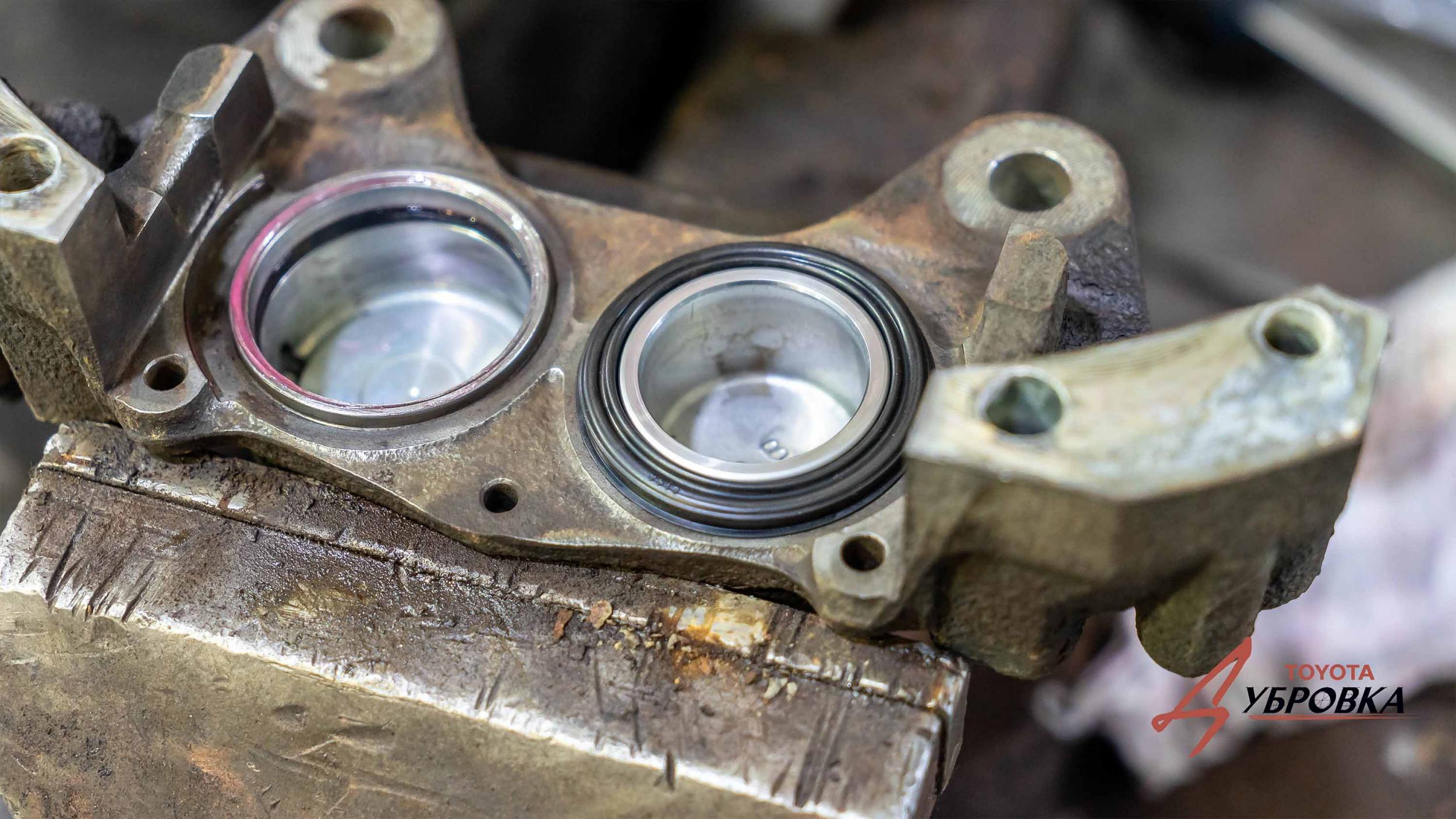

Четырех поршневые тормозные суппорта передней оси. Частая проблема коррозия зеркала тормозного цилиндра и как следствие закисание механизма. Задняя тормозная система выполнена на одно поршневом суппорте с плавающей скобой. Каждые 15 – 20 тысяч километров пробега тормозные механизмы задней оси необходимо обслуживать – чистить и смазывать. В противном случае потребуется уже восстановительный ремонт.
В каждом  автомобиле независимо от производителя есть уязвимые места.  Многие владельцы автомобилей Тойота Ленд Крузер 200 это понимают. Внедорожник обладает высокой надежностью.  Но отдельные его элементы – в частности тормозная система, требует к себе внимания и ее эффективность не так высока.

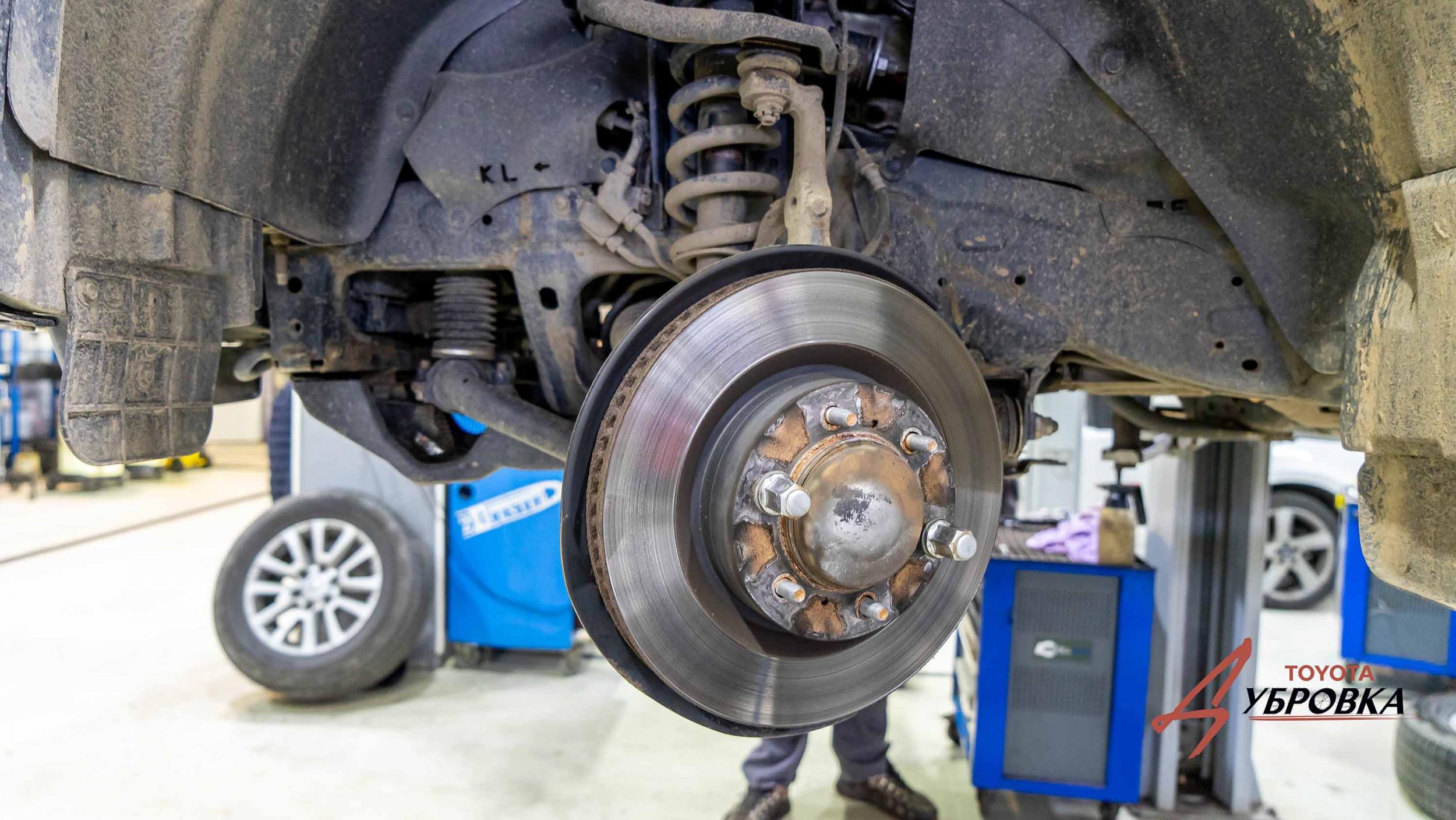

И так начинаем с задней тормозной оси.  Примерка тормозного диска уже показала что он не садится на шпильки. Не беда можно рассверлить, но уже этот факт настораживает.  Принято решение отложить сборку задней оси, и проверить перед.  Демонтируем штатный тормозной диск и суппорт. Устанавливаем переходник. Болты, которые идут в комплекте, не подходят от слова совсем.  Не беда у нас же предварительная сборка. Поэтому фиксатор резьбы не используем и подбираем болты. Роторный тормозной диск подошел – уже радует.
Суппорт установлен на переходник. А дальше тормозные шланги – армированные. Напомним,  этот комплект продавался как «болт он». Длинна тормозного шланга просто огромна. Даже при лифте кузова на 30-50 мм ее будет в избытке.   Укоротить армированный  тормозной шлаг в условиях СТО невозможно – да и как он будет работать после этого то же загадка. Поставить как есть  – не получится
.Придется делать петлю, которая может  при эксплуатации зацепиться на детали подвески и привести к поломке…  В итоге обо всех этих проблемах мы сообщили мастеру приемщику и было принято решение не устанавливать данный кит тормозной системы и вернуть все на круги своя.
Конечно можно было рассверлить посадочное место тормозного диска задней оси, подобрать новые крепежные болты, купить новые армированные тормозные шланги или доработать эти…Напомним речь идет о серьезной доработке  тормозной системы, которая влияет на безопасность.   Поэтому от этой затеи решено было отказаться.

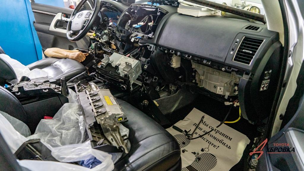

Мы Вас приветствуем дорогие наши читатели. Сегодня речь пойдет о ремонте автомобиля Lexus IS 250. Этот популярный автомобиль пользовался хорошим спросом в середине нулевых и у молодежи и представителей прекрасного пола.  И сейчас на вторичном рынке цены на такие автомобили в хорошем техническом состоянии 2006-2007 годов могут доходить до 800 000 рублей.
Сегодняшний ремонт будет посвящен замене радиатора отопителя салона. Нередко эту запасную часть именуют как радиатор печки - смысл от этого все равно остается неизменным. Поломка радиатора отопителя салона может случиться по многим причинам. Конечно же это временной фактор - ведь как известно нет ничего вечного. Так же это может быть связано с несоблюдением условий эксплуатации автомобиля.
Радиатор отопителя салона автомобиля связан с системой охлаждения двигателя. Первоначально при работе двигателя охлаждающая жидкость с помощью водяного насоса (помпы) циркулирует по замкнутому кругу. Через радиатор двигателя совершается теплообмен и происходит охлаждение блока цилиндров и ГБЦ.  При работе двигателя антифриз (охлаждающая жидкость) нагревается и уже через термостат поступает во второй контур системы охлаждения, а именно через радиатор отопителя печки. Если же при запуске двигателя запустить салонный отопитель, то охлаждающая жидкость сразу будет циркулировать по второму кругу.
Нередко из-за нарушения герметичности радиатора охлаждения двигателя по совету менеджера по продаже запасных частей или авто аксессуаров с авто косметикой владелец вместо того что бы устранить неисправность пытается исцелить транспортное средство. И действительно различные химические соединения могут творить чудеса, заклеивая пробоины размером с 5 рублевую монету и попутно забивая все  вокруг.
Так же народные советы из советского прошлого автолюбителей могут сотворить злую шутку. А почему бы не промыть систему охлаждения как следует! Для этого используют народное средство в виде лимонной кислоты, которая отлично удаляет накипь из электрического чайника. После такой промывки системы охлаждения - замена радиатора печки будет гарантирована. Ездить в минус 30 с неработающей или неэффективно работающей печкой салона будет мягко говоря затруднительно.
Мы немного отвлеклись и все же стоит перейти к проведению ремонтных работ. Для замены радиатора печки потребуется порядка 7 часов непрерывной работы.  Поскольку работы будут проводится внутри автомобиля рабочая одежда механика идеально чистая.  Выполнить замену радиатора печки без демонтажа торпеды практически невозможно. На фотографиях можно видеть насколько трудоемок этот процесс.
Поэтому если радиатор отопителя салона неисправен  к выбору новой запасной части нужно подходить осознанно. Приобретение дешевых заменителей крайне рискованно. Иногда покупка новой оригинальной детали может занять недели ожидания. В таком случае оправданно использование б/у контрактной запасной части с обязательной проверкой технического состояния и работоспособности.
Так же нами была отремонтирована система рециркуляции воздушного потока. Она не работала должным образом. Нами была заменена шторка и ее  закрывающий механизм.  Таким был процесс замены радиатора отопителя салона на Lexus IS 250.

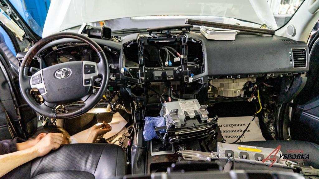

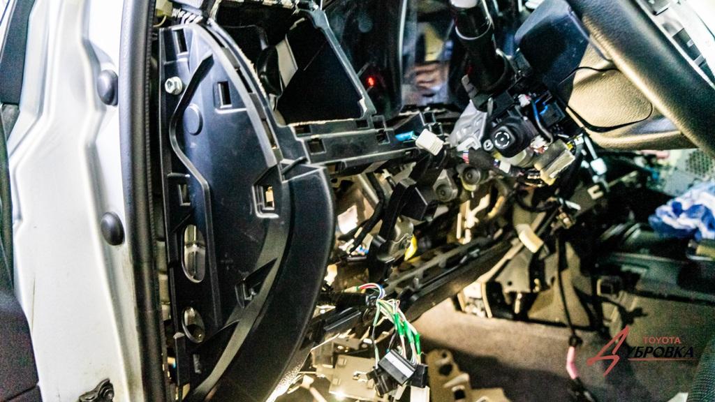

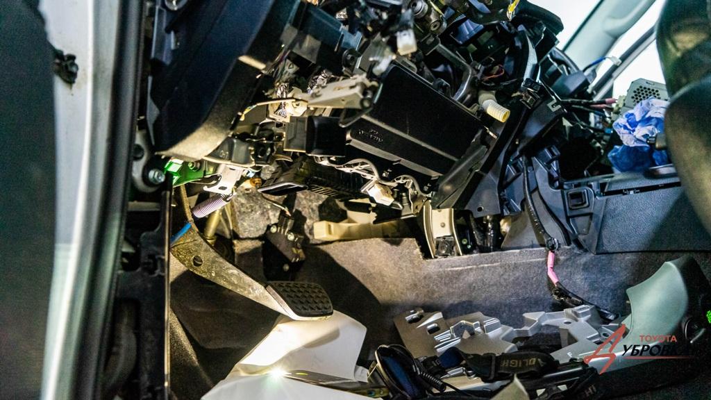

Демонтаж сигнализации на Тойота Ленд Крузер 200
К нам обратился наш постоянный клиент на Toyota Land Cruiser 200. Он захотел установить более современную противоугонную систему на свой автомобиль.
Для установки необходимо демонтировать уже установленную сигнализацию. Ранее сигнализация устанавливалась в другом сервисном центре. Это значительно усложняет процедуру снятия.

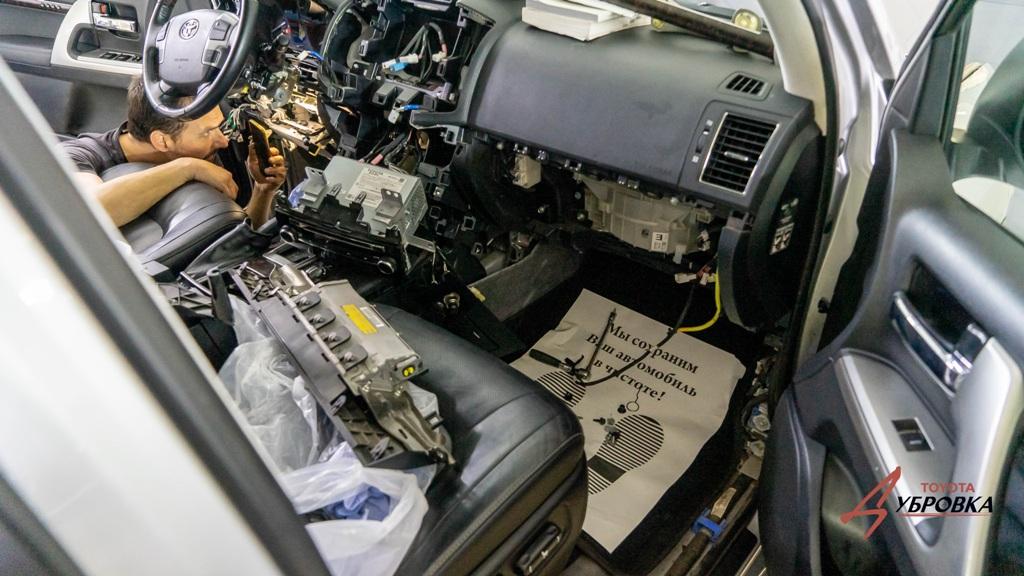

Перед началом работы моем автомобиль. Отключаем электропитание. Для этого нужно открыть капот и снять клеммы с АКБ.

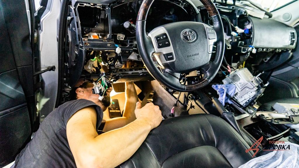

Дальнейшие действия выполняются в салоне машины. Необходимо найти диодный индикатор. Он размещается в передней части автомобиля рядом с центральной консолью.
После этого нужно отключить провода от питания бортовой сети. Противоугонная система оборудована иммобилайзером. Нужно отключить его. Для этого ослабляем крепления и фиксирующее устройство, а затем демонтируем иммобилайзер.
К управляющему модулю сигнализации подключены разъемы питания поворотников, габаритов, дверных датчиков, багажника и устройство блокировки двигателя. Их все нужно поочередно отсоединить. В нашем случае требуется полная замена сигнализации, поэтому удаляем также все подключенные электроцепи.
Затем отключаем и демонтируем контроллеры чувствительности, датчики наклона и движения. В нашем случае они установлены под рычагом стояночного тормоза.
После отключения всех элементов противоугонной системы нужно снять сервисную кнопку Valet. Затем демонтируем сирену. Она расположена под капотом автомобиля. После отключения оборудования удаляем все провода, находящиеся в салоне.
Завершающий этап работы — надеваем клеммы на АКБ и пробуем завести мотор. Проблем с запуском не возникло. Это означает, что демонтаж противоугонной системы выполнен верно.
Процедура заняла у мастера около 3 часов. После этого специалисты приступили к установке и подключению новой противоугонной системы. В итоге наш клиент получил автомобиль с более современной сигнализацией, благодаря которой риск его угона значительно снизился.

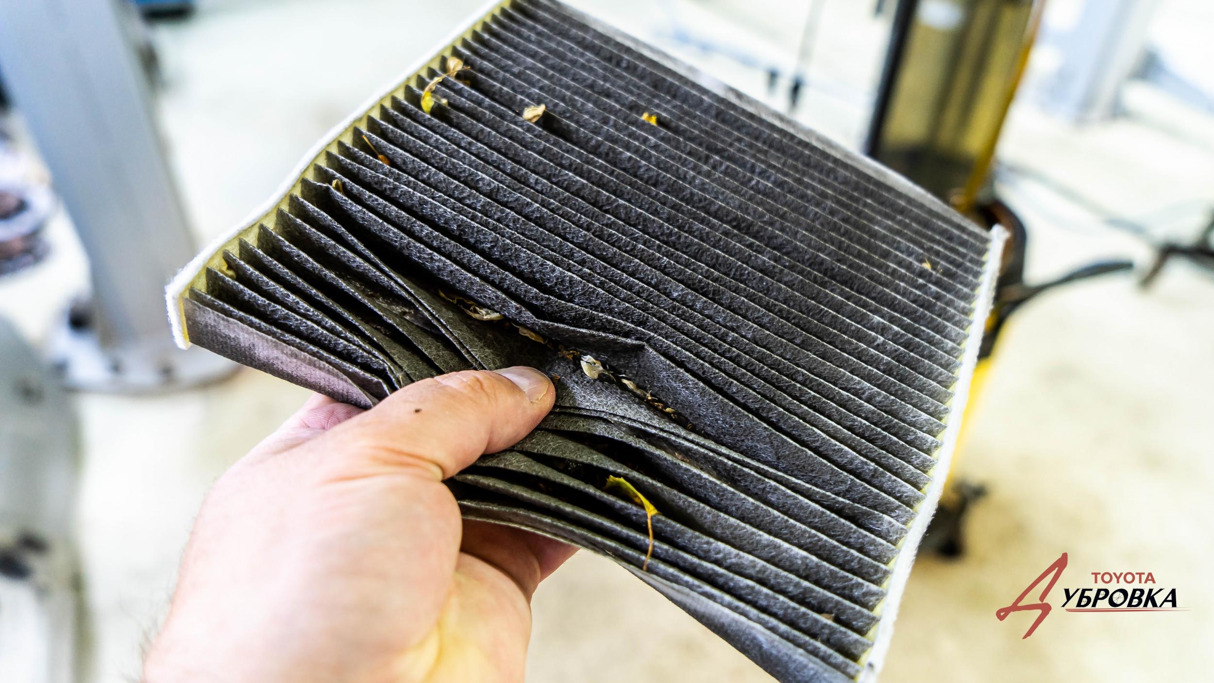

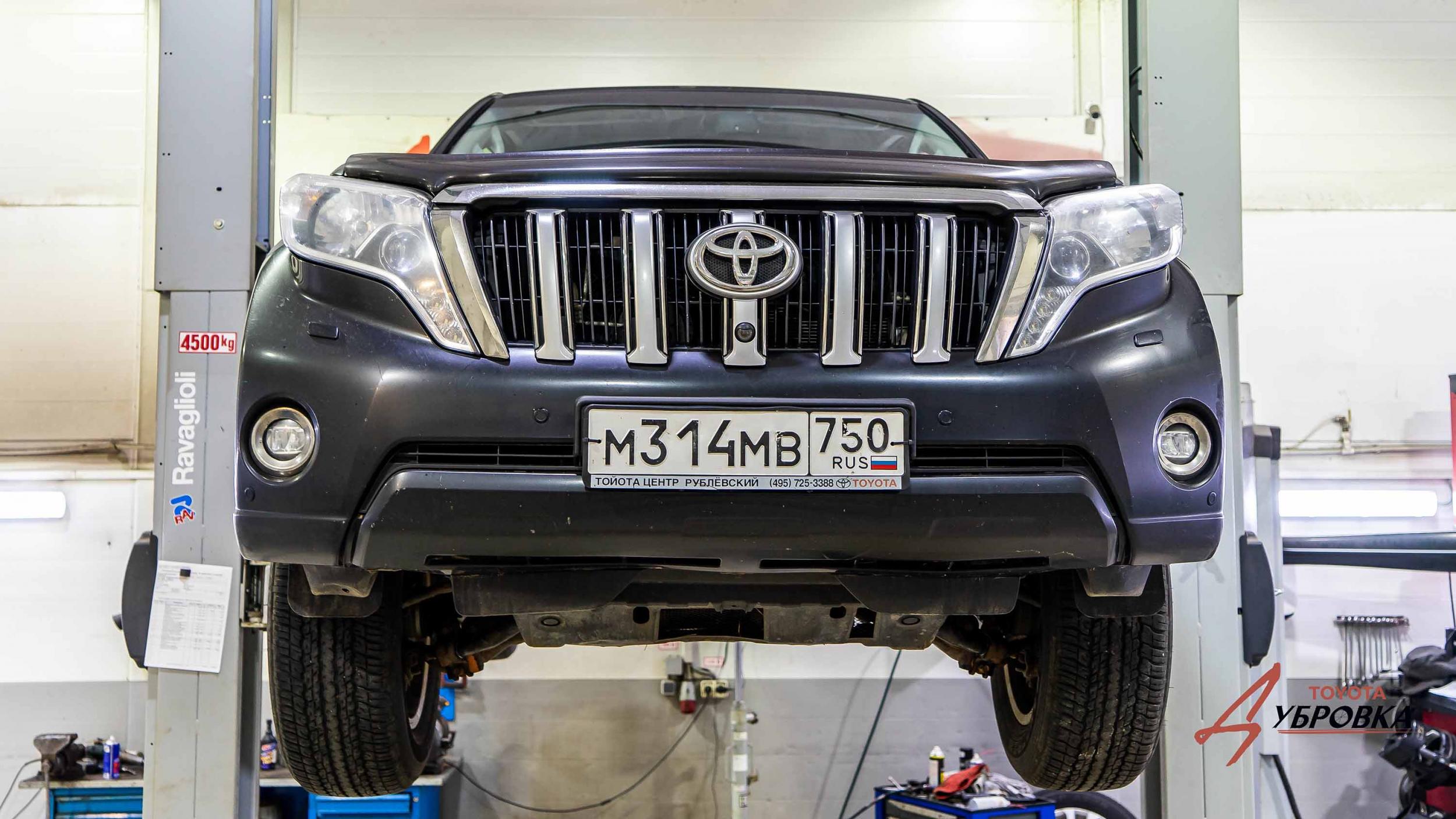

Плановое ТО на Toyota Land Cruiser Prado 150 Series
Тойота Прадо 150 – это рамный внедорожник с постоянным полным приводом, который славится надежностью, хорошей проходимостью и высоким уровнем комфорта для водителей и пассажиров. За счет блокировки дифференциалов (центрального и задней оси) этот автомобиль способен преодолевать различные препятствия в условиях бездорожья. Но при этом он отлично чувствует себя и на трассе.
Чтобы поддерживать автомобиль Toyota Land Cruiser Prado 150 в отличном состоянии, его необходимо обслуживать через каждые 10 тысяч километров пробега или один раз в год.
К нам в техцентр приехал клиент – его автомобиль срочно нуждался в плановом ТО. Пробег вплотную подошел к отметке в 130 тыс. Нужно было поменять масло в двигателе, салонный и воздушный фильтры, а также смазать клеммы аккумуляторной батареи.
Стоит отметить, что у нас можно купить оригинальные расходники и запчасти по адекватным ценам. Это удобно для многих клиентов, поскольку им не нужно лишний раз ездить в магазин, всё можно купить в одном месте.
Мастер пригнал автомобиль в ремонтную зону и открыл капот.
Подкапотное пространство было чистым, каких-либо протечек, масляных подтеков не наблюдалось.

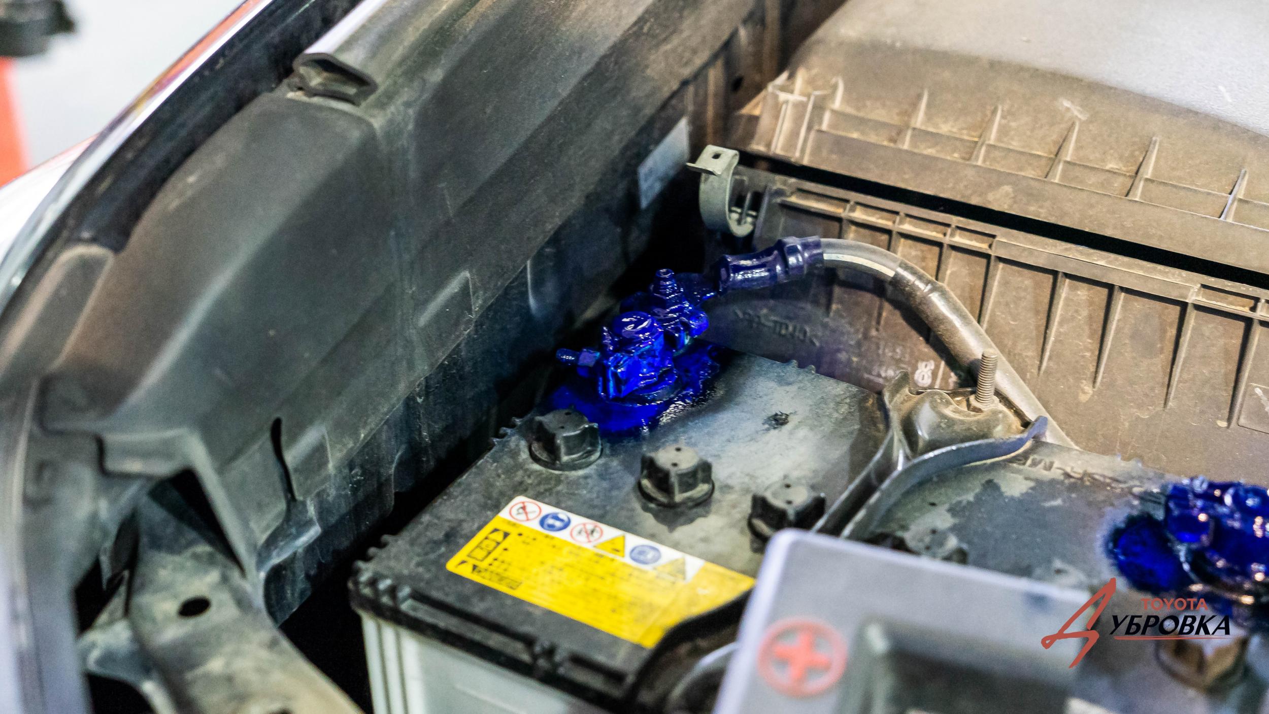

Сначала мастер смазал клеммы аккумулятора. Это регулярно необходимо делать, чтобы не допустить контакта кислорода и паров электролита с клеммами. Также это поможет обезопасить клеммы от попадания грязи.

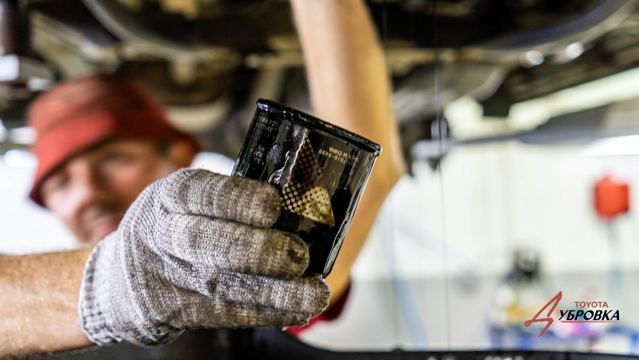

Следующий этап ТО – замена масла в моторе. Для этого автомобиль подняли на подъемнике, открутили сливную пробку и слили отработанное масло в специальную ёмкость.
После того, как старое масло было слито, мастер демонтировал масляный фильтр и установил новый.

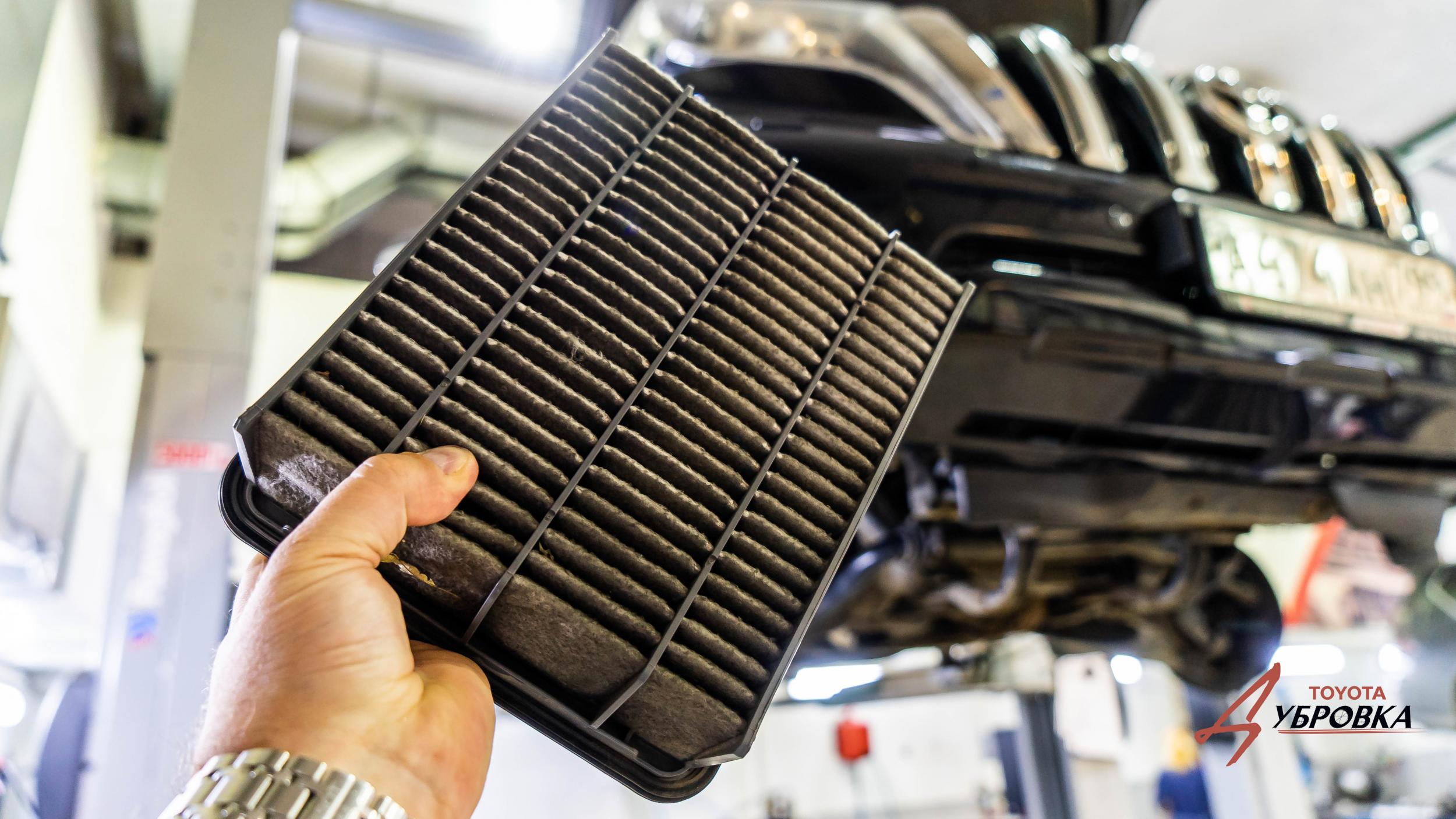

Затем он снял воздушный фильтр и заменил его на новый.
А после этого заменил салонный фильтр.
На этом техническое обслуживание автомобиля автомобиль Toyota Land Cruiser Prado 150 завершилось.
Для проведения планового ТО нам потребовалось всего 1,5 часа.

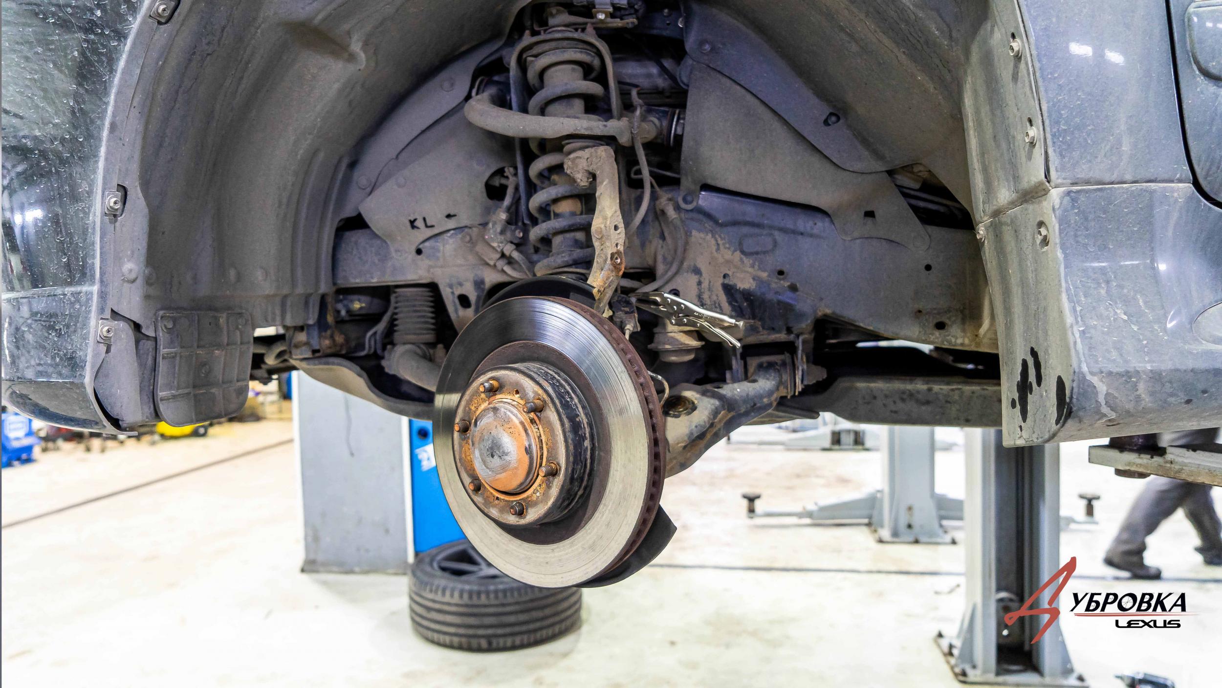

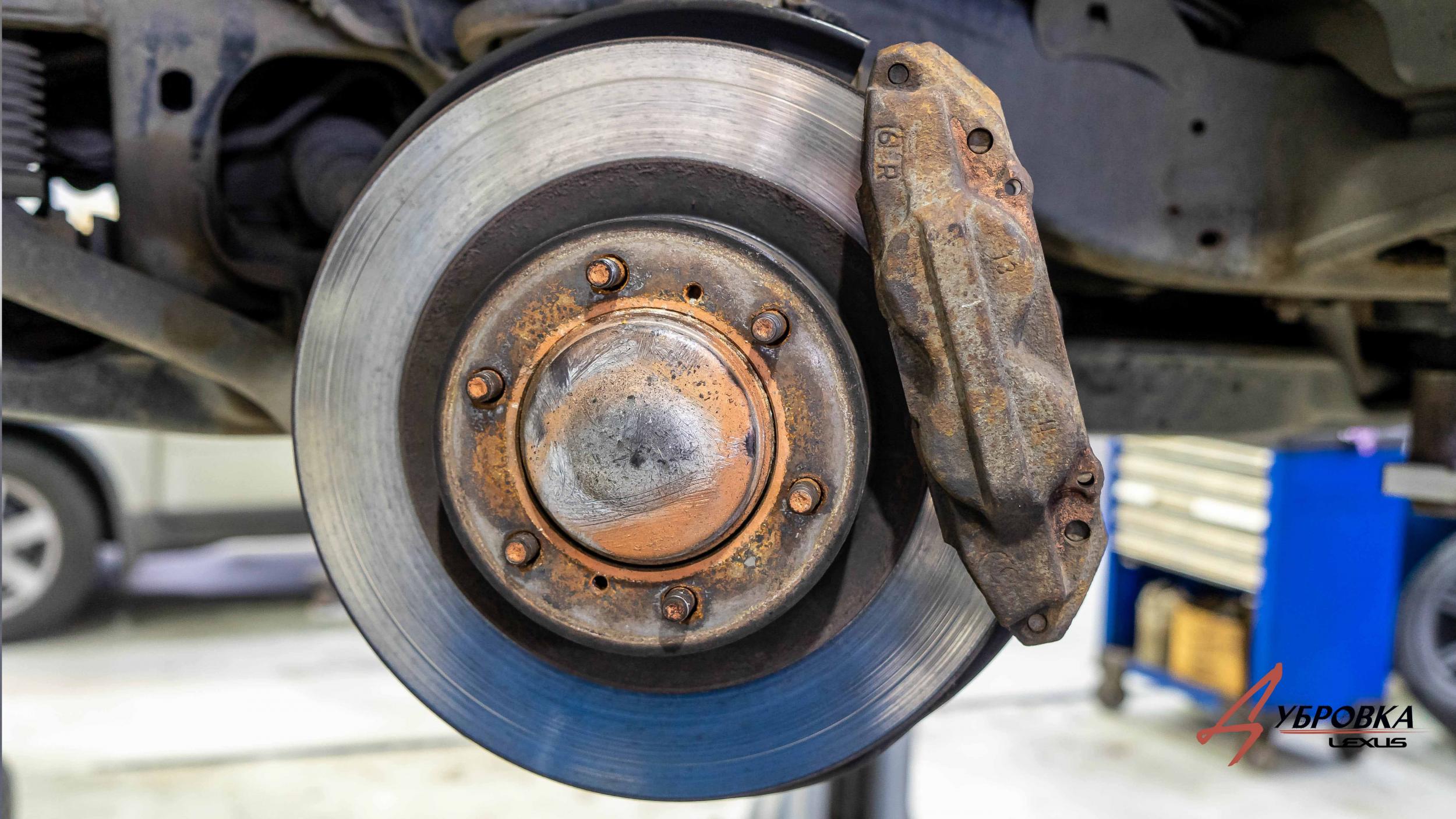

Ремонт переднего суппорта на Лексус 460
Lexus 460 – это стильный внедорожник премиум-класса с эффективной тормозной системой. Она отличается долговечностью и отказоустойчивостью при условии, что владелец автомобиля своевременно её обслуживает.
В наш автосервис обратился клиент – владелец Lexus 460. Он заметил, что левое колесо его автомобиля нагревалось после торможения, в то время как температура правого колёсного диска не изменялась. Кроме того, он обнаружил, что тормозной диск сильно нагревался и появился неприятный запах.
Чтобы выяснить причину неисправности, была проведена диагностика автомобиля, показавшая, что произошло заклинивание поршней левого переднего суппорта. К счастью, клиент обратился к нашим специалистам вовремя. В противном случае из-за сильного перегрева, помимо поршней, пришлось бы менять вышедшие из строя колодки и тормозной диск.
Перед началом работ автомобиль был вымыт и поставлен на подъемник.
Затем демонтируем левое переднее колесо.

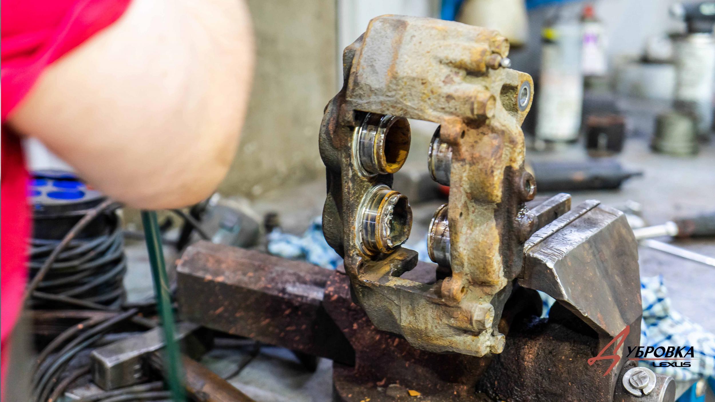

Перед тем, как снять суппорт, производим очистку его поверхности и крепежных деталей при помощи металлической щетки и сжатого воздуха. Кроме того, при помощи многократного нажатия педали тормоза выдавливаем поршни из мест установки на максимальную величину. После этого откручиваем крепежные болты и демонтируем суппорт.
Затем зажимаем его в тисках и извлекаем заржавевшие поршни. В нашем случае замене подлежат 2 поршня.
Тщательно очищаем рабочие поверхности посадочных мест поршней от загрязнений и ржавчины. После чего проверяем качество внутренних поверхностей, затем ставим резиновые уплотнители и новые поршни. Для этого обрабатываем посадочную поверхность поршней оригинальной смазкой, надеваем пыльники и вставляем запчасти на место вручную без использования каких-либо инструментов. Фиксируем детали при помощи металлических колец.
Далее производим монтаж суппорта, тормозных колодок, доливаем небольшое количество тормозной жидкости, которая вылилась при демонтаже поршней.
Затем устанавливаем на место колесо.
После нашего ремонта автомобиль снова готов преодолевать большие расстояния и эффективно тормозить, гарантируя безопасность водителю и пассажирам.

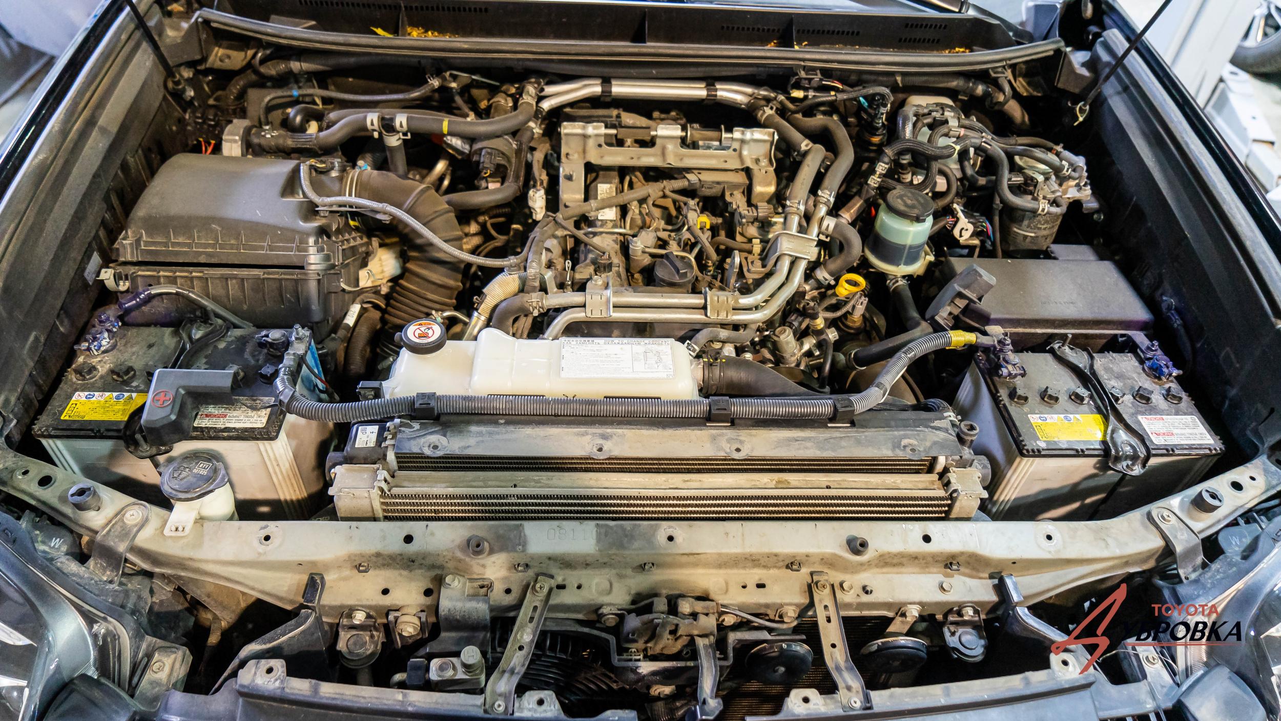

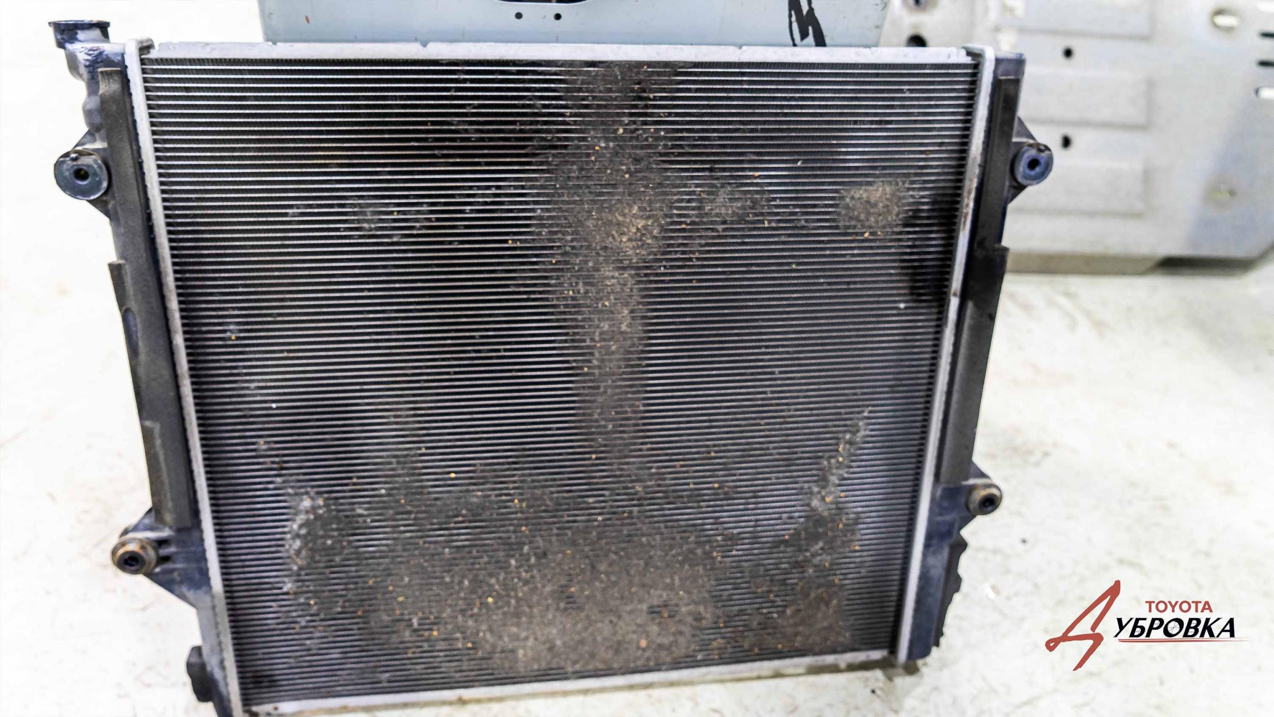

Мойка радиаторов охлаждения на Toyota Land Cruiser Prado 150
Автомобильный радиатор охлаждения выполняет важную функцию. Он отводит за счет охлаждающей жидкости горячие воздушные массы, которые образуются при работе мотора, тем самым предохраняя детали от перегрева и поломки.
Модель Тойота Ленд Крузе Прадо 150 оснащена сразу двумя радиаторами охлаждения: радиатором кондиционера и основным радиатором, имеющими структуру в виде сот. Во время движения транспортного средства воздушный поток проходит через соты, оставляя на их поверхности многочисленные загрязнения: пыль, песок, пыльцу и пух растений и т.п. Со временем радиаторы забиваются и уже не могут эффективно справляться со своей задачей.
Некоторые автолюбители не уделяют должного внимания состоянию радиаторов, что приводит к некорректной работе кондиционера и опасному перегреву силового агрегата. Производители рекомендуют промывать радиаторы охлаждения раз в 1-2 года или через каждые 30-50 тыс. км. пробега. Но периодичность читки напрямую зависит от условий, в которых эксплуатируется автомобиль.
Вот и наш очередной клиент понадеялся на стандартные показатели и не сразу обратил внимание на плохую работу кондиционера, ведь его железный конь проехал всего лишь 45000 км. Но когда двигатель начал перегреваться, он забил тревогу и сразу же приехал в наш автосервис. Оказалось, что ему в связи со спецификой своей профессиональной деятельности приходится передвигать в основном по грунтовым дорогам, что привело к значительному засорению обоих радиаторов.
Справедливости ради стоит сказать, что клиент обратился к нашим специалистам вовремя. Никаких фатальных последствий его невнимательности не последовало. Ни кондиционер, ни двигатель не пострадали.

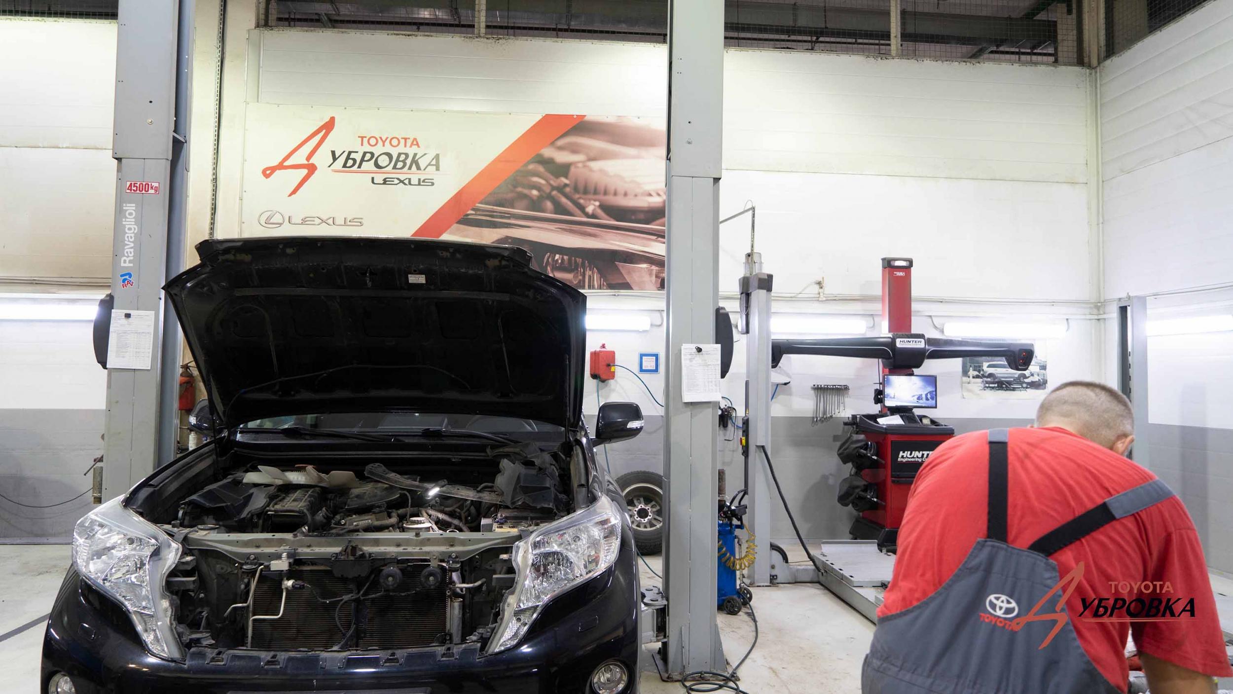

К работе приступили сразу же после оформления заказа. Из-за расположения радиаторов, соединенных кассетным способом, прочистить их качественно без демонтажа невозможно. Кроме того, велика вероятность повреждения хрупких сот устройств. Поэтому все манипуляции производятся после снятия радиаторов.
На Toyota Land Cruiser Prado 150 демонтаж бампера не производится. Перед началом работ откачиваем фреон из системы кондиционирования с помощью специального аппарата.
Затем приступаем к демонтажу радиаторов. Вначале ставим автомобиль на подъемник, отсоединяем защиту и сливаем антифриз. Выкручиваем болты крепления радиатора и снимаем его с посадочных мест – специальных крючков. Опускаем автомобиль и извлекаем основной радиатор из-под капота.
Далее откручиваем крепежные болты, отсоединяем резиновые трубки и достаем радиатор кондиционера. Ставим заглушки на технологические отверстия, чтобы внутрь не попала вода.
Приступаем к мойке. Она производится при помощи аппарата высокого давления.
Струя воды должна падать на радиаторы под определенным углом, чтобы избежать повреждения сот.
После окончания очистки радиаторов производим установку деталей в обратном порядке. Предварительно смазываем все резиновые элементы. Заправляем кондиционер фреоном.

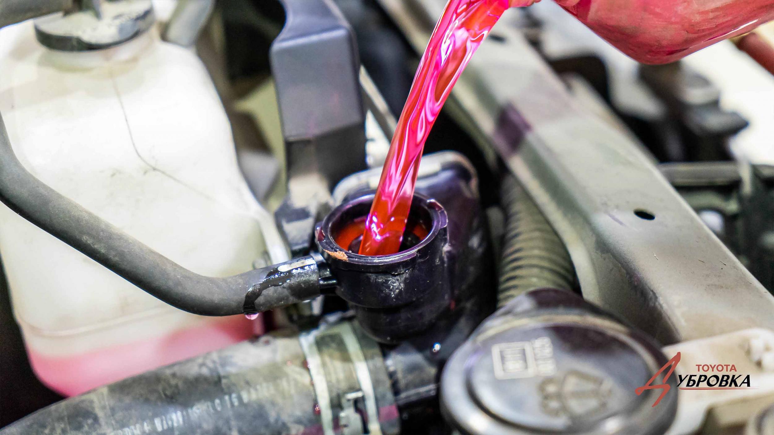

Заливаем антифриз.
При приёмке автомобиля клиенту была дана рекомендация о необходимости очередной проверки работоспособности системы охлаждения через 30-40 тысяч км пробега.

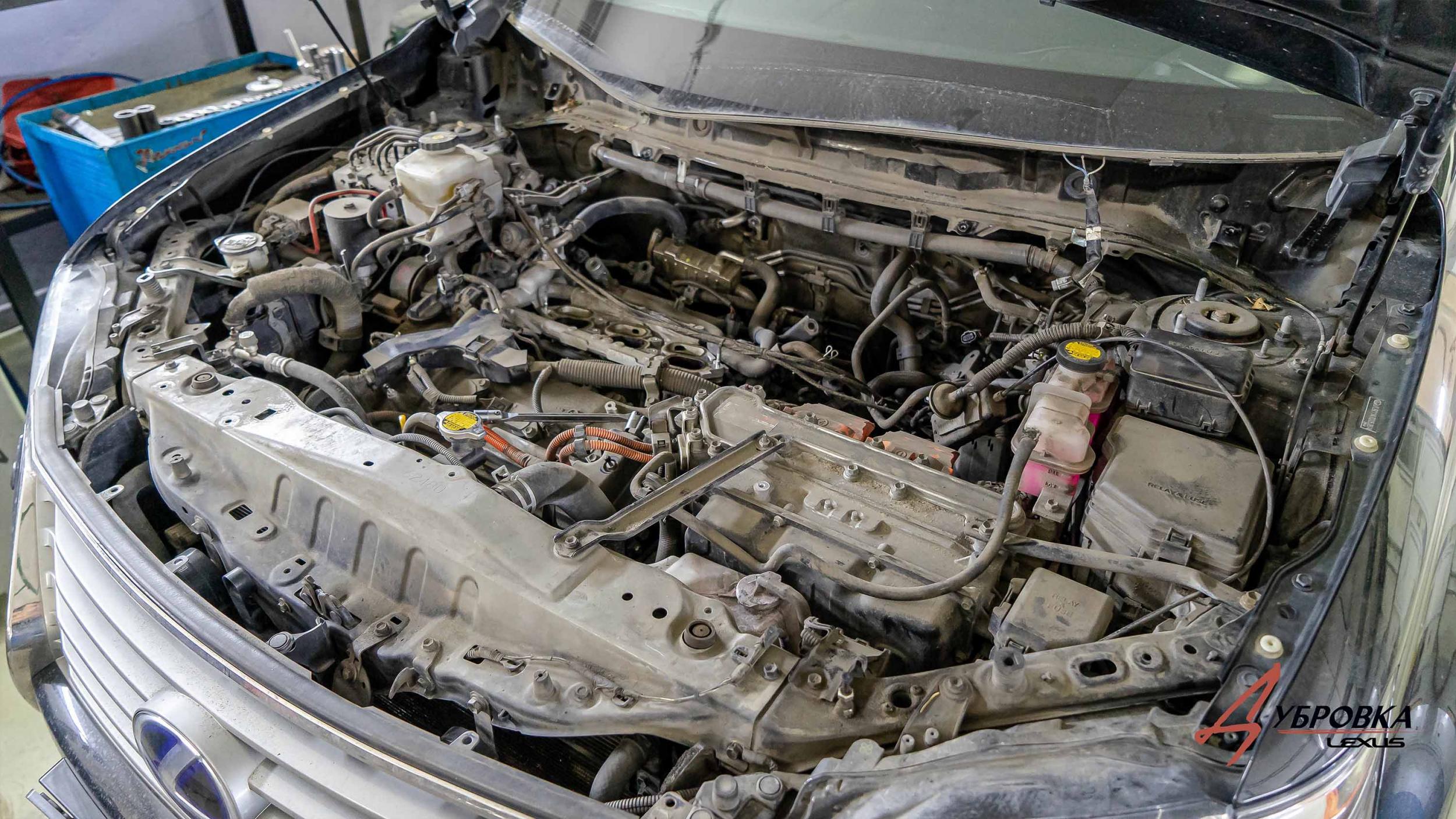

Замена свечей зажигания на гибриде Lexus RX 450h
Lexus RX 450h — среднеразмерный кроссовер, впервые представленный в 2015 году. Модель получила большую популярность среди российских автолюбителей. Машина привлекает стильной внешностью, высокой мощностью, комфортом и безопасностью.
На российском рынке Lexus RX 450h представлен с бензиновым и гибридным двигателем. Гибридная силовая установка состоит из бензинового ДВС и двух синхронных электромоторов. Такая конструкция позволяет снизить выхлоп в атмосферу и сократить расход топлива. Кроссовер разгоняется с места до 100 км/ч за 7,9 секунды. Средний расход бензина составляет 5,3 л/100 км. Количество вредных выхлопов в атмосферу не превышает 122 г/км.
Чтобы сохранить ресурс автомобиля, важно соблюдать регламент технического обслуживания. Межсервисный интервал для гибридной версии составляет 10 тыс. км пробега. Замена свечей зажигания рекомендована на пробеге в 100 тыс. км.

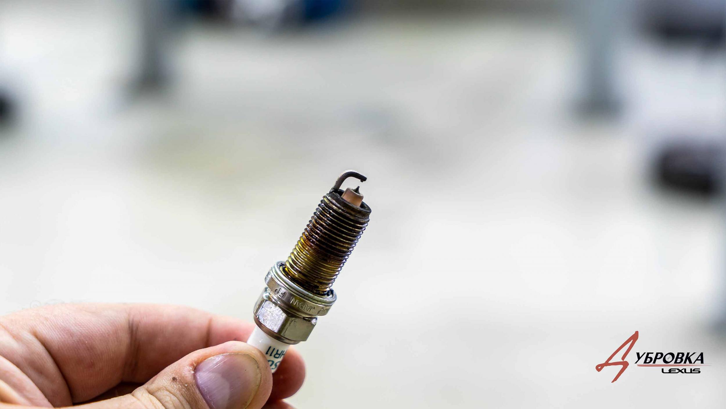

Наш клиент приобрел автомобиль с пробегом. Предыдущий владелец пропустил срок замены свечей зажигания, поэтому процедура проводится впервые на пробеге 170 тыс. км. О необходимости замены свидетельствует увеличенный расход топлива и ощутимое снижение мощности двигателя.
Перед началом работы мастер подготовил новый комплект свечей зажигания, подобранный с учетом технических характеристик автомобиля и рекомендаций производителя. Также для работы потребуется магнитная свечная головка, прокладка впускного коллектора, прокладка дроссельной заслонки.
После мойки автомобиля приступаем к работе.
Для доступа к свечам зажигания нужно снять электропривод дворников, верхний кожух и воздушный фильтр. После этого сливаем охлаждающую жидкость и снимаем уравнительный бачок на впуске.
Далее отсоединяем разъем дроссельной заслонки и зажим жгута проводов. Откручиваем болт и демонтируем опору с уравнительно бачка на впуске. Отсоединяем кронштейн корпуса дроссельной заслонки. Затем откручиваем две гайки и 4 болта, чтобы снять уравнительный бачок с впускного коллектора и его прокладку.

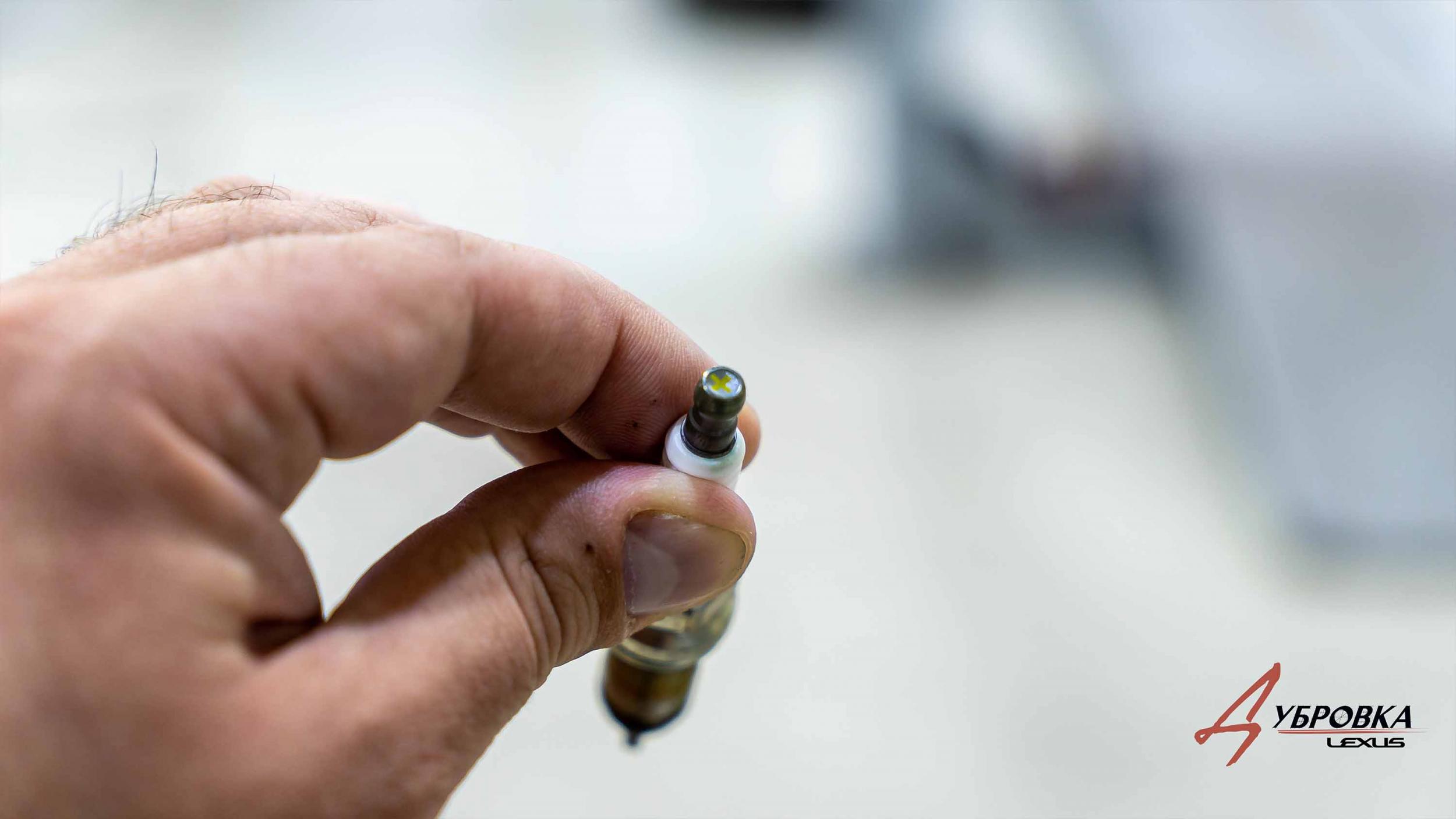

Отсоединяем разъемы, откручиваем болты и снимаем катушки зажигания. После этого при помощи свечного ключа снимаем свечи. На носике свечи присутствует отметка. Это говорит о том, что свеча зажигания заводская.

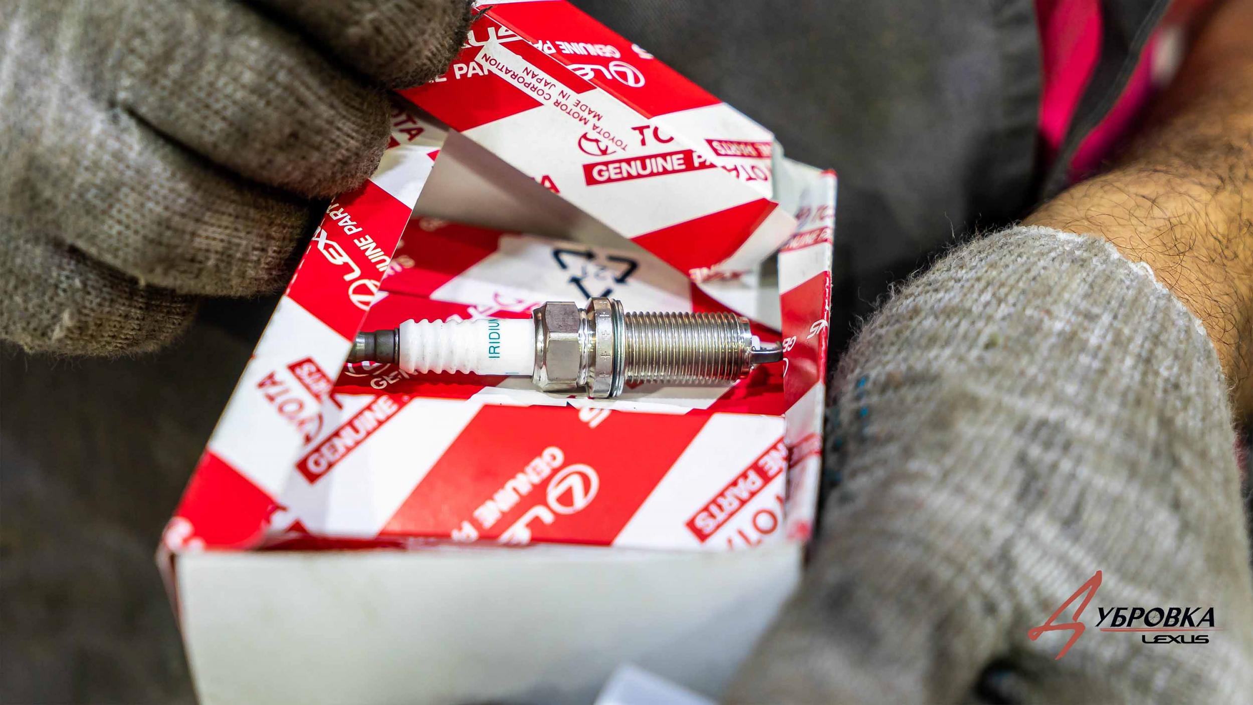

Видим, что на свечах зажигания присутствует черный нагар.
Клиент купил иридиевые свечи зажигания.
Мастер установил новые свечи зажигания и собирал автомобиль в обратном порядке. Никаких неисправностей в ходе диагностики автомобиля выявлено не было, поэтому другие работы не требуются.
Автомобиль передан владельцу, даны рекомендации по дальнейшему обслуживанию. Следующий визит в сервисный центр запланирован через 10 тыс. км. пробега.

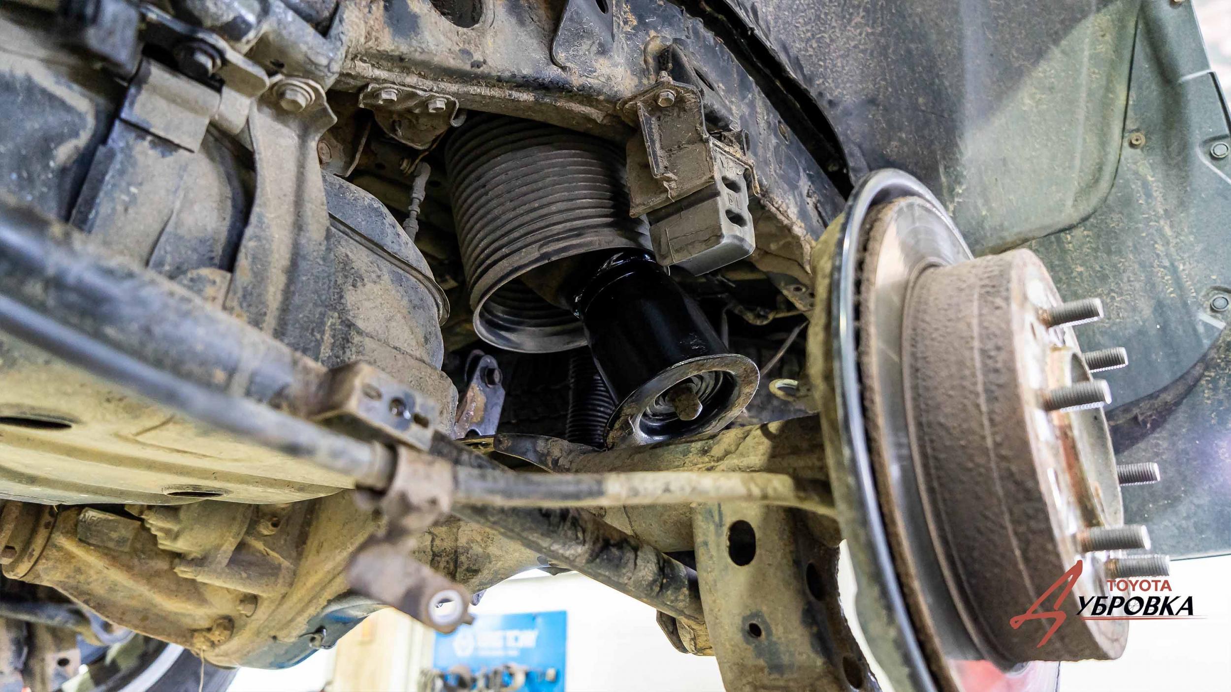

Замена цилиндра КДСС на Ленд Крузер Прадо 150
KDSS — это уникальная разработка компании Toyota. Система устанавливается на автомобилях Ленд Крузер Прадо 150 и других рамных внедорожниках Тойота.
KDSS — это электронно-управляемая система кинетической стабилизации подвески. Простыми словами, система KDSS обеспечивает транспортному средству устойчивость на ровном дорожном покрытии и повышает его проходимость в условиях бездорожья.
Система состоит из двух гидроцилиндров, которые соединяют стабилизаторы поперечной устойчивости с кузовом. Через них проходит жидкость, которая циркулирует по замкнутому контуру. При езде по ровной дороге все клапаны остаются закрытыми. Если авто движется по неровному покрытию, то клапаны гидроаккумуляторов открываются, компенсируя перепады давления жидкой среды. Это дает возможность уменьшить колебания кузова и обеспечить устойчивость автомобиля.
К нам обратился владелец автомобиля Ленд Крузер Прадо 150. Он заметил, что во время движения по неровной дороге значительно ухудшилась управляемость автомобиля. Автомобиль был поднят на подъемнике.
В ходе диагностики было установлено, что повреждена трубка, ведущая к цилиндру системы KDSS, а также сам гидроцилиндр.
Трубка получила повреждение в результате попадания на ее поверхность влаги и дорожных реагентов. При снятии трубка рассыпалась в руках. Мы решили восстановить деталь. Также была необходима замена гидроцилиндра заднего стабилизатора.
Работа выполняется в следующем порядке:
●     Демонтируем запасное колесо и смазываем подъемный механизм, который сильно подвержен коррозии. В дальнейшем это позволит избежать проблем при замене колеса.
●     Подключаем оборудование для прокачки системы KDSS. Шланг подключаем к цилиндру заднего стабилизатора. Прокачиваем систему, создавая давление.
●     Очищаем блок клапанов от грязи и коррозии. Снимаем вышедший из строя гидроцилиндр и поврежденную трубку.
●     Устанавливаем детали. Собираем автомобиль в обратном порядке. Возвращаем на место запасное колесо.
Наши специалисты восстановили работоспособность системы и помогли владельцу хорошо сэкономить. Новая трубка стоила бы порядка 80000 рублей. Для нашего клиента услуга обошлась намного дешевле. При этом он получил гарантию на все выполненные работы.
Чтобы избежать проблем в функционировании KDSS в дальнейшем, клиенту рекомендовано регулярно обращаться в сервисный центр для диагностики и замены жидкости в системе. Периодичность работ составляет 60-80 тыс. км. пробега. Это позволит поддерживать работоспособность системы и избежать дорогостоящего ремонта.

К нам обратился владелец автомобиля Land Cruiser Prado 150 с пробегом 100 тыс. км. Он заметил, что снизилась эффективность торможения. Кроме того, при торможении появилось биение в руль. Владелец поспешил избавиться от этой проблемы, поскольку эксплуатация автомобиля в таком состоянии небезопасна.
Наши специалисты провели диагностику тормозной системы. На автомобилях этого поколения часто встречается проблема закисания поршней в суппортах. С этим столкнулся и наш клиент. Для устранения проблемы требуется переборка передних суппортов.
Для работы нам потребуется:
●     Тормозная жидкость — 1 литр.
●     Поршни переднего суппорта — 8 шт.
●     Ремкомплект переднего суппорта.
Все детали и расходники владелец автомобиля приобрел в нашем сервисном центре. Наши специалисты подобрали оптимальные варианты с учетом технических характеристик авто и рекомендаций завода-производителя.

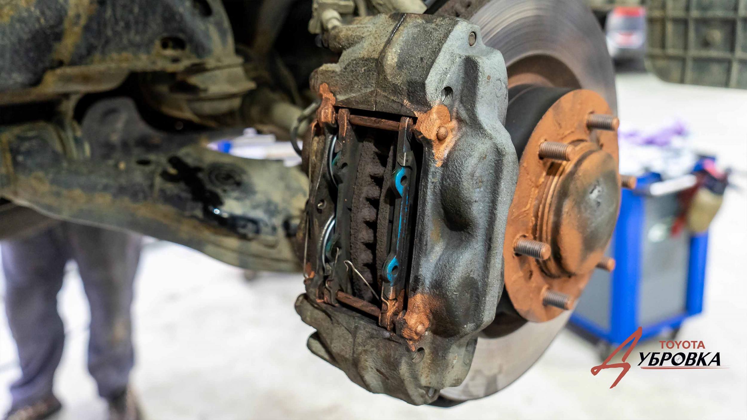

Устанавливаем авто Toyota Land Cruiser Prado на подъемнике и приступаем к работе.
Сначала специалист проверил ход всех четырех поршней. Внутренние поршни не двигались из-за закисания.
Выполняем работу в следующей последовательности.
●     Снимаем колесо.
●     Пережимаем тормозной шланг. Для этого применяем G-образный зажим.
●     Демонтируем колодки. Оцениваем их состояние. При необходимости одновременно с переборкой суппортов может быть выполнена замена колодок. В нашем случае это не требуется, поскольку недавно были установлены новые тормозные колодки.
●     Очищаем от загрязнений область вокруг соединительной муфты суппорта и тормозного шланга.
●     Отсоединяем разъем от датчика износа колодок.
●     Откручиваем два крепления суппорта к поворотному кулаку.
●     Снимаем суппорт с тормозного диска. Откручиваем суппорт с тормозного шланга.
Повторяем действие для другой стороны.
Затем устанавливаем новые тормозные цилиндры и пыльники.
При осмотре поршней была обнаружена коррозия. Удаляем ее и смазываем деталь. После осмотра и очистки суппортов ставим их на место и собираем автомобиль в обратном порядке. При сборке все резиновые уплотнители заменяем на новые.
После выполнения работы автомобиль передан владельцу. Проблемы с торможением и биение в руль пропали. Рекомендован регулярный осмотр автомобиля и выполнение работ в соответствии с регламентом производителя.

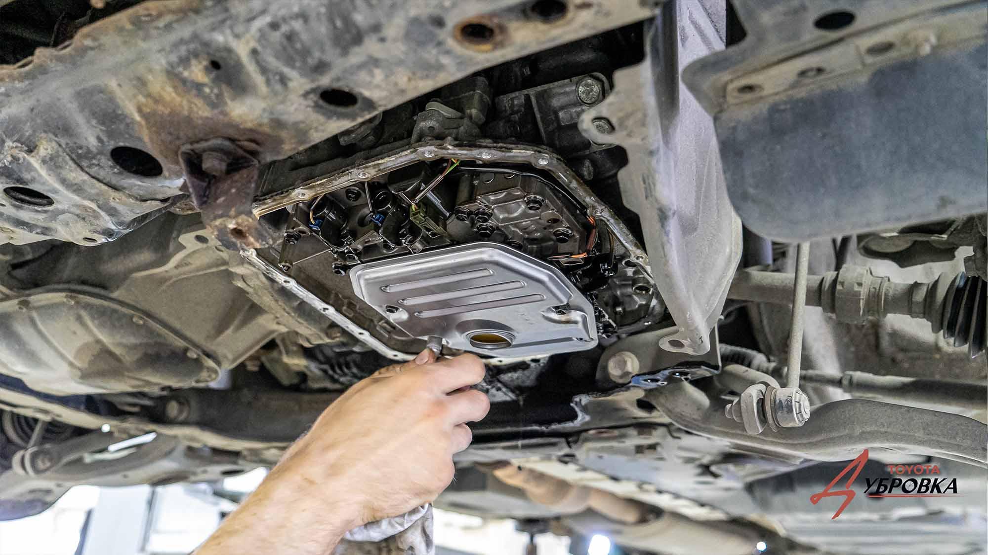

Замена масла АКПП и фильтра на Toyota RAV 4
Замена трансмиссионного масла включена в регламент технического обслуживания любого автомобиля. Для Toyota RAV 4 с автоматической коробкой передач процедура проводится через каждые 30 тыс. км. пробега.
На пробеге 30 тыс. км можно выполнить частичную замену масла. Полная замена рекомендована через 60 тыс. км.
Рассмотрим процедуру частичной замены трансмиссионного масла на примере автомобиля нашего клиента Toyota RAV 4. Одновременно с этим выполняется замена фильтра. Устанавливать старый фильтр после замены масла нельзя.
  • Убираем пластиковую защиту двигателя. Чтобы получить доступ ко всем креплениям, желательно снять переднее колесо.
  • Откручиваем сливную пробку и сливаем отработанное масло.
  • Снимаем поддон.

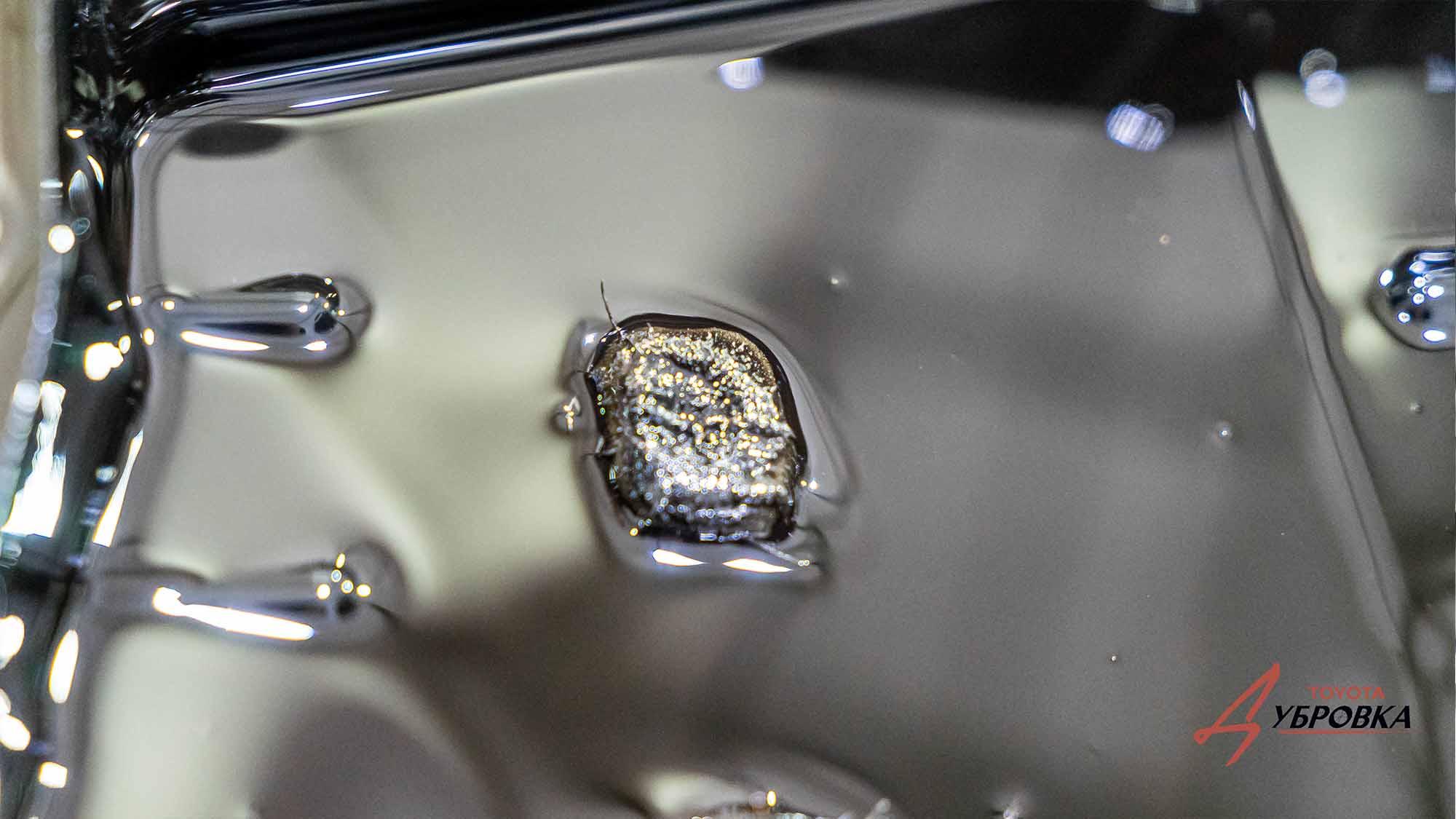

Отработанное масло имеет черный цвет. В поддоне присутствует много грязи. На магнитах — металлическая стружка. Это свидетельствует о том, что масло утратило свойства. Оно не защищает подвижные механизмы КПП от трения и перегрева.
  • Снимаем фильтр. Нужно делать это очень аккуратно, поскольку в фильтре остается много масла
Устанавливаем новый фильтр и прокладку. Ставим поддон на место и закручиваем сливную пробку.
Заливаем новое масло. Заливать нужно в том же количестве, сколько было слито. Проверить уровень можно при помощи щупа.
Для замены наш клиент приобрел трансмиссионное масло Тойота и оригинальный фильтр АКПП. Расходники заказывал с помощью наших специалистов.
Своевременная замена масла в АКПП позволяет сохранить ресурс коробки передач. Не рекомендуется долго эксплуатировать автомобиль с отработанным трансмиссионным маслом или при его недостаточном уровне. Это может привести к неправильной работе коробки передач и ее переходу в аварийный режим.
Замену следует производить в соответствии с регламентом производителя.
Замена масла в АКПП может потребоваться раньше, чем заложено в регламенте ТО, если присутствуют негативные факторы, такие как:
