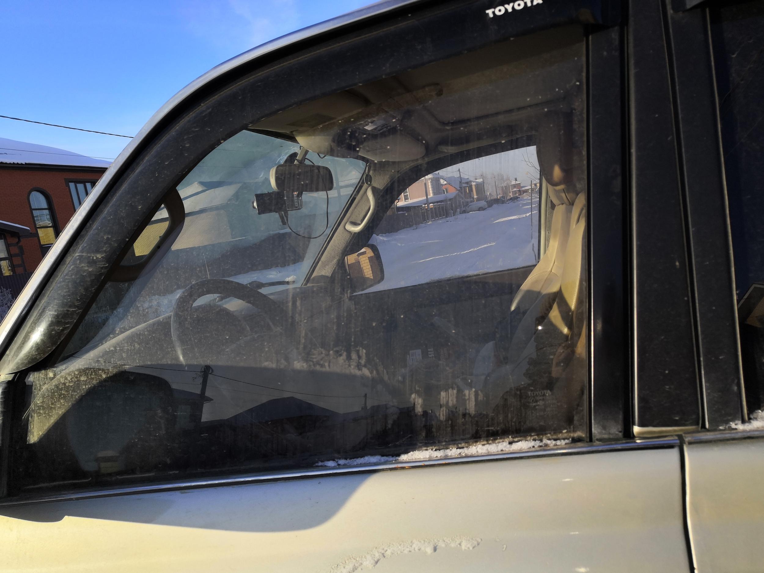

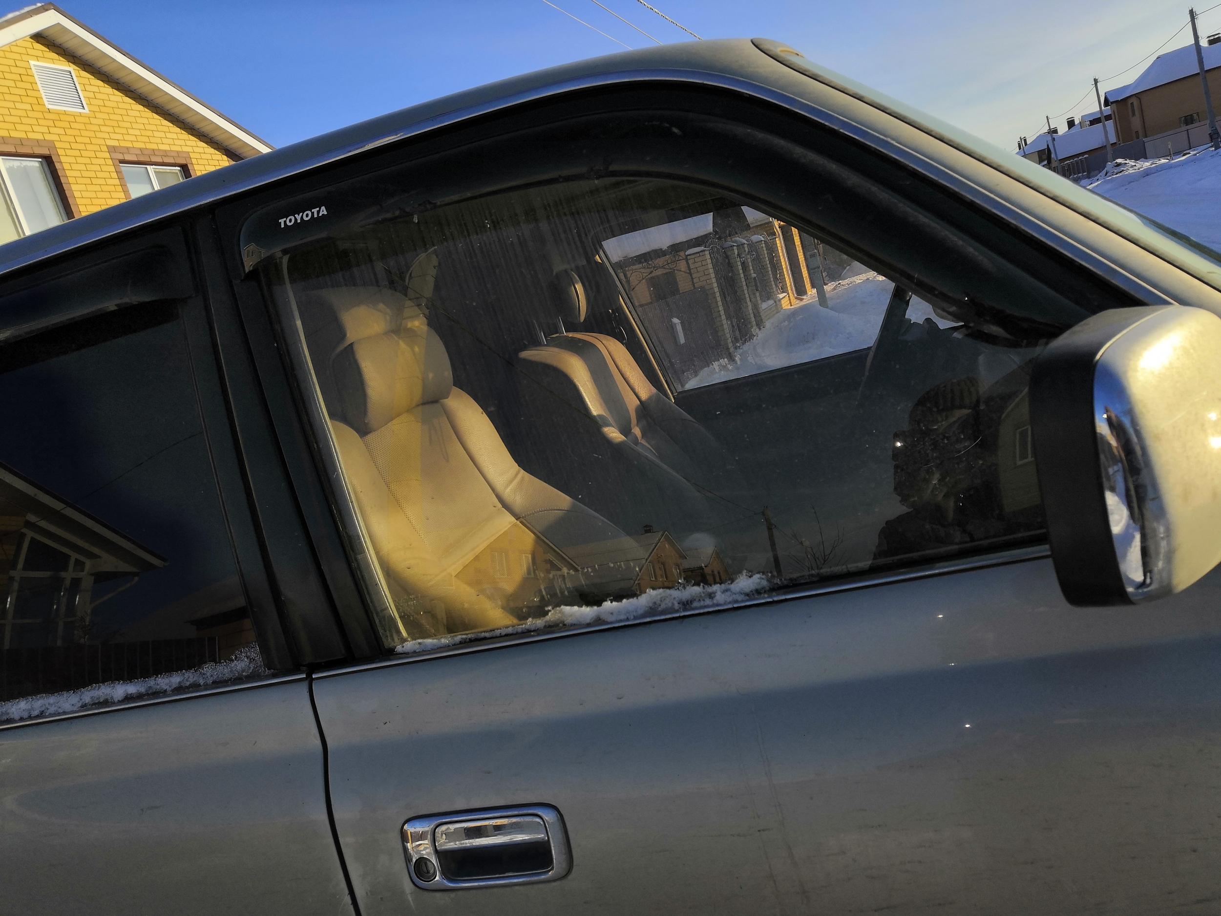

по мне, дак нормально работают, хватает и проводки, и напряжения, и клавиши чистить не особо надо...помыть бы, конечно :)
-17, грязные стекла, наледь

12 часов назад, АлексВ сказал:
А что делали ?
  • Откуда: РФ, я же сказал
  • Машина: TLC 80
23.12.2020 в 07:50, DaiverCruzer сказал:
А что делали ?
резинки от уаза
