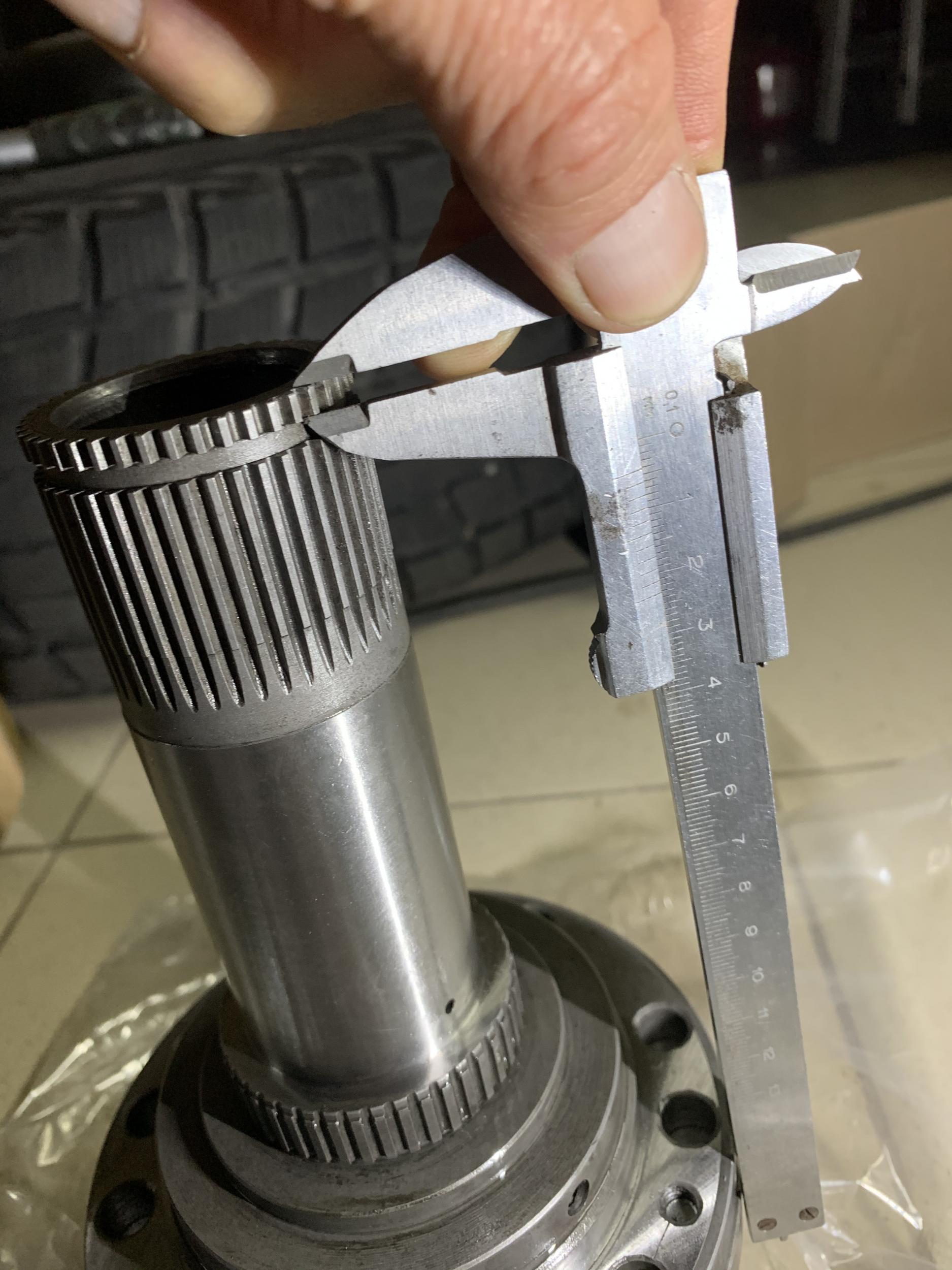

    05.05.2020 в 05:48, VADUS сказал:
    Да, размеры похоже в норме.
    Если верить этой теме, то это первое изделие, не требующее доработок. А сверла внутри точно нет? К сожалению, уже не верится, что производитель "взялся за ум".
    Еще не факт, что оно не требует доработок. Точно можно будет сказать только после установки.
    Но энтузиастов полного привода это не останавливает)

    Всем привет! Уже конец 2020г. Кто-нибудь ещё заказывал/ставил квайф для раздатки без виски? Поделитесь инфой.
    Самый главный вопрос - нужно ли "допиливать" изделие, или же, наконец, все замечания были учтены и устранены институтом?
    1 час назад, artemcus сказал:
    Еще несколько разъехалось по всей территории бывшего СССР, но никто с вопросами по установке или с возвратом не обращался...
    Фото процесса установки тоже больше никто не присылал.

    5 часов назад, Дядя Женя сказал:
    Хм... либо всё встало как надо и люди просто не отписались. Либо, как это иногда бывает, купили и пока лежит ждёт установки... Ну хорошо, тему подняли, может кто и отпишется.
    А так железка в целом меня заинтересовала, но хочется понять, да и думаю не только мне это интересно, на сегодняшний день - встанет ли "болт-он"?, исправили ли косяки с размерами и прочими замечаниями...

    Привет! Да. Да.
    Ставил. Допиливать надо.
    • Откуда: Cевастополь
    • Машина: ТЛК 80, 4runner130
    35 минут назад, Pyany сказал:
    Привет! Да. Да.
      Подтверждаю!!! но за эту цену можно немного потратить времени, промыть и напильником с наждачкой подработать...!)
    Главное, что бы твердость соответствовала!(не проверял)
    Фото сделанные после получения лучше не буду, наверное, выкладывать, что бы тема жила! Очень полезный меж осевой при любом раскладе!
    Торцы шестерен шлифануть гриндером!
    И обкатывать лучше с молибденом.
