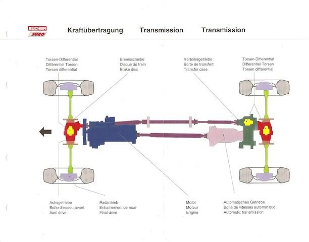

    Почему так категорично, есть авто с тремя (возможно и 4 в версии 6*6) торсенами в штате Bucher Duro.

    Потому что во первых, мы сами ездим на автомобиле с такими дифференциалами много лет, читайте тему внимательно, и имеем неоднократный опыт срабатывания трёх блокировок на скользкой дороге в повороте. Во-вторых, я не нашел в сети ни одного подтверждения того, что на Бучере в раздатке стоит Торсен. Я даже не нашел официальной информации о типе раздатки и полного привода. Пишут лишь то, что Торсены стоят во всех редукторах - но это не новость, опять таки читайте тему внимательно, про Мегакруизер было написано в стартовом сообщении, как и далее по теме про возможные варианты размещения самоблоков. При этом межосевой дифференциал у Мегакруизера открытый, для нормального перемещения по дорогам. Жесткая блокировка центра и мостовых диффов используется только на бездорожье.
    Странно, в брошюре четко нарисовано, что в раздатке торсен.
    Где же это написано? Кроме фпазы Transfer Case, которая переводится как Раздаточная коробка, на этой картинке больше НИЧЕГО не написано.
    А, вот теперь вижу, что от дифференциала на заднем мосту идёт раздвоение и на раздаточную коробку. Ну что же, тут ничего сказать не могу, пока не увижу это в реале. В картинках и прочих материалах часто бывают ошибки, как и в каталогах. Могу сказать лишь то, что если это так, то этот армейский грузовик будет иметь отвратительную управляемость на скользко дороге при относительно высокой скорости. Если он конечно вообще предназначен для передвижения по ДОП с высокими скоростями....
