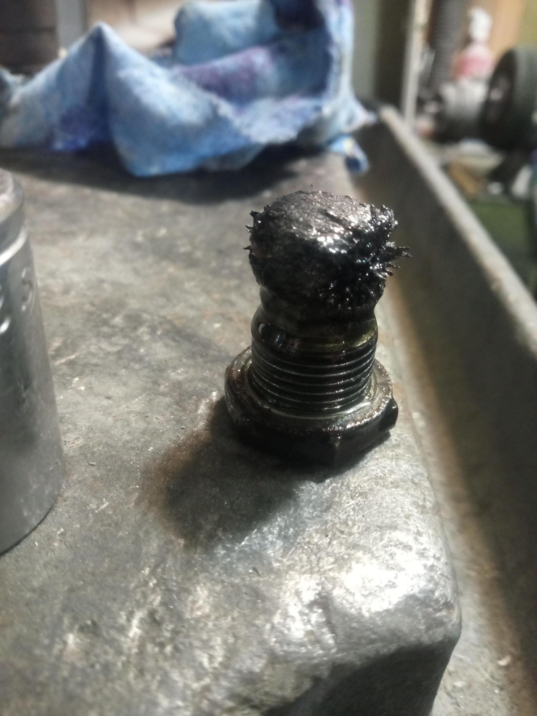

    Проехал примерно 1200 км. Всё отлично, нареканий на дифференциал нет. Поменял масло. На магните только пыль металлическая, никаких крупных частиц нет.
    Да, для обкатки это совсем не много. Поздравляю!:buzz:

    Пробег уже более 50000км. Всё отлично. Планирую очередную смену масла - посмотрю на состояние, отпишусь.
    Масло сменил, всё идеально, стружки на пробке минимум, как и было ранее с обычным родным диффом.
    И это за 50 тыс. с лишним пробега.
