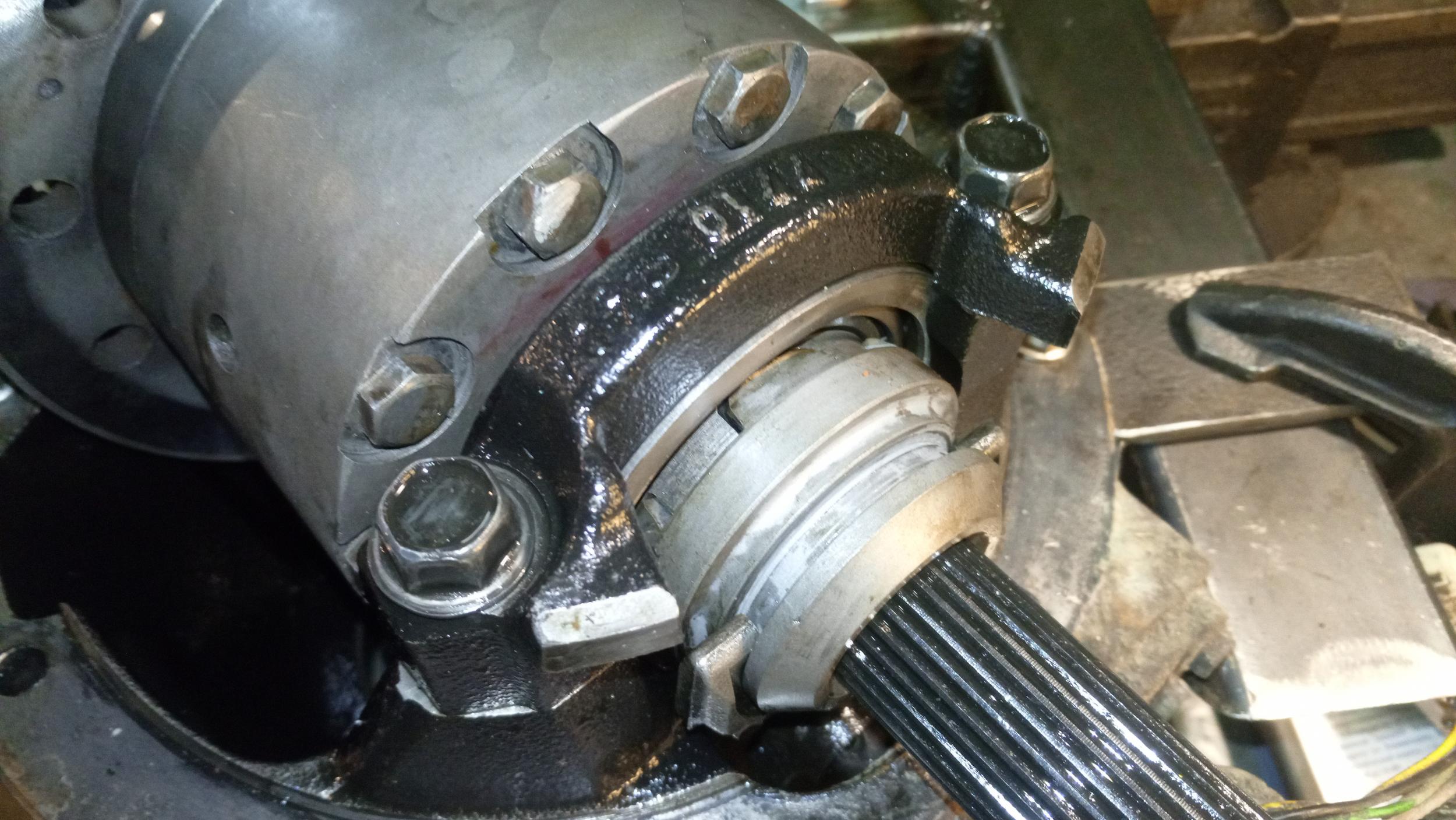

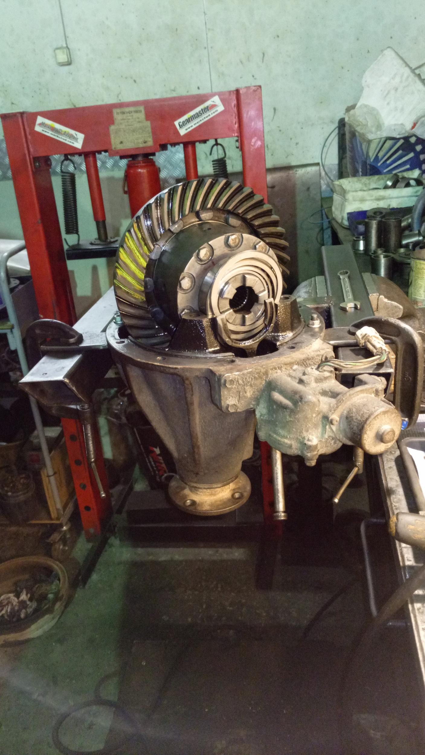

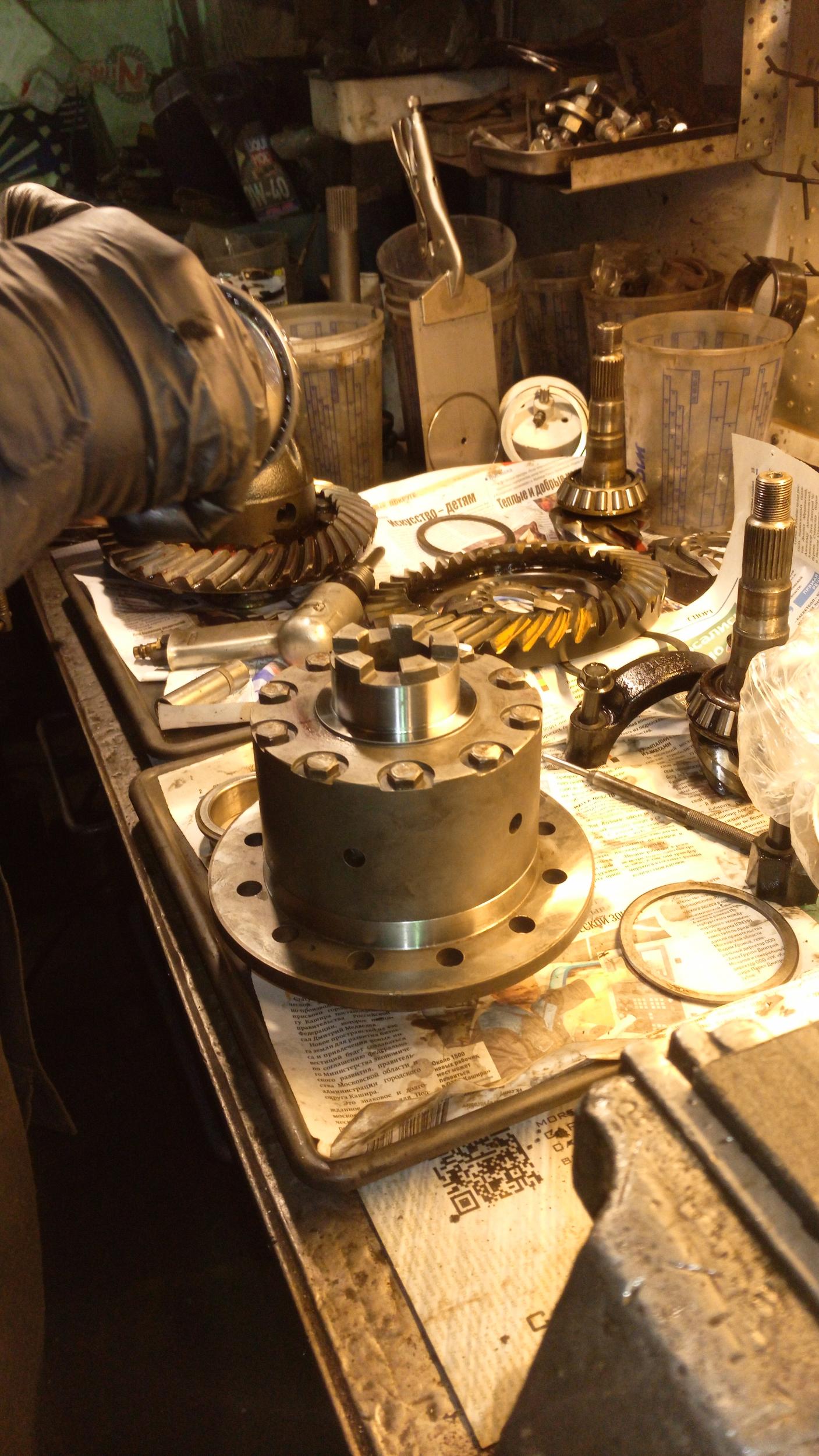

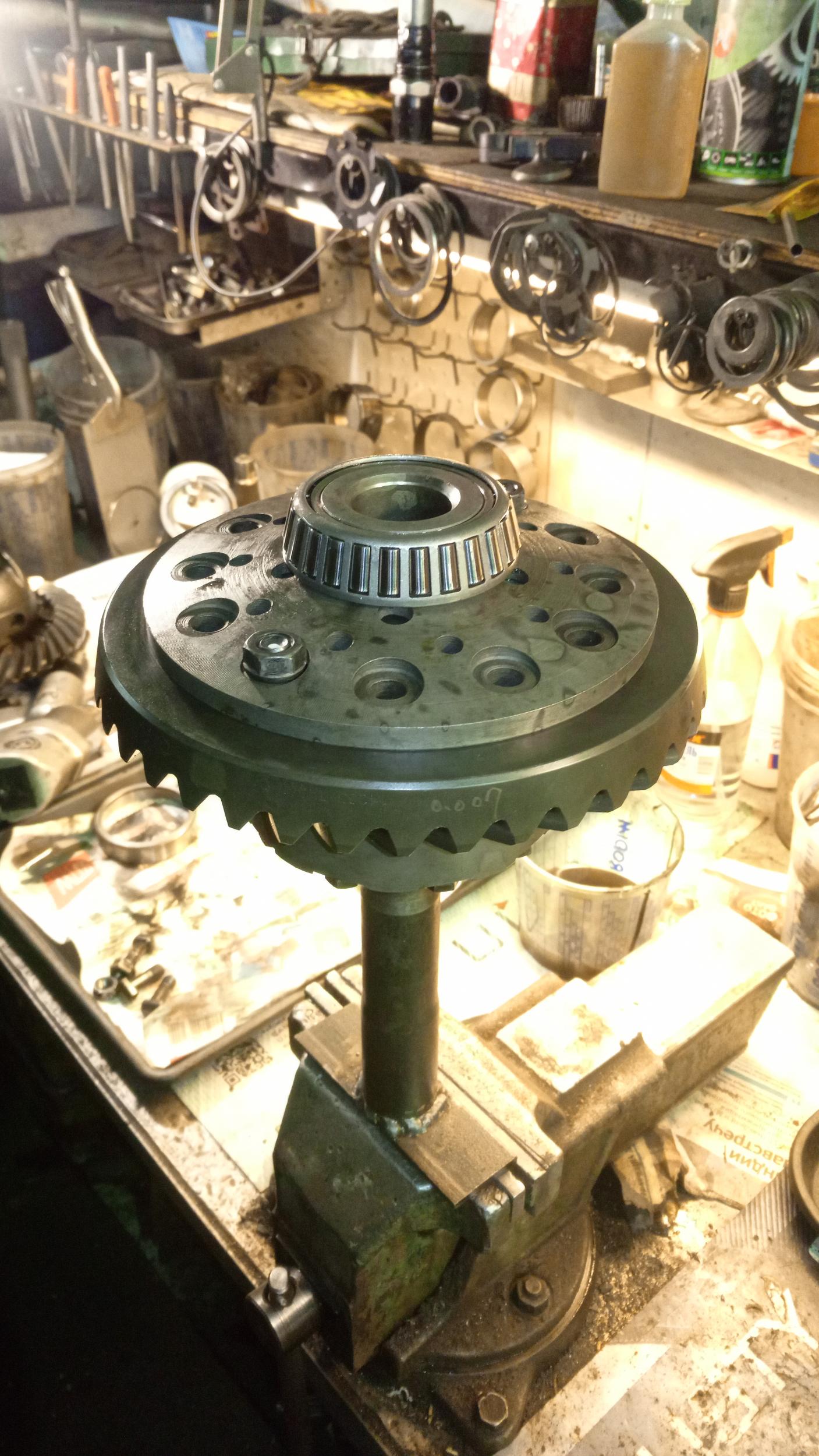

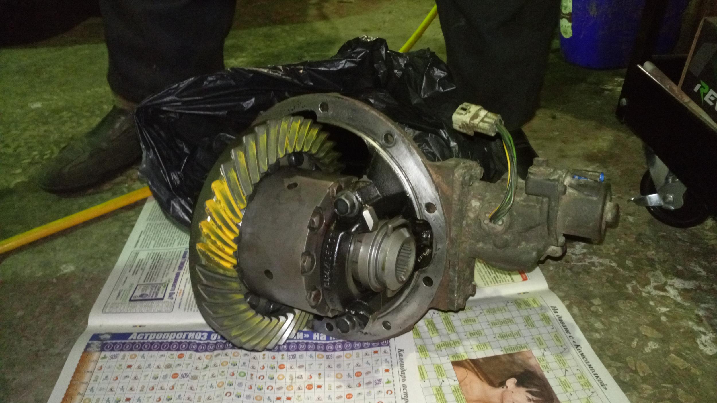

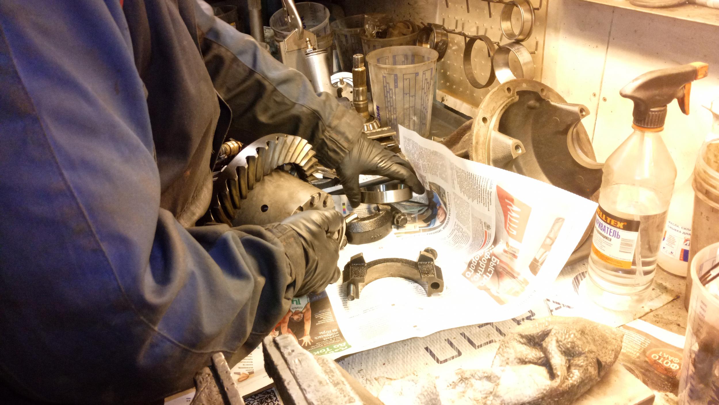

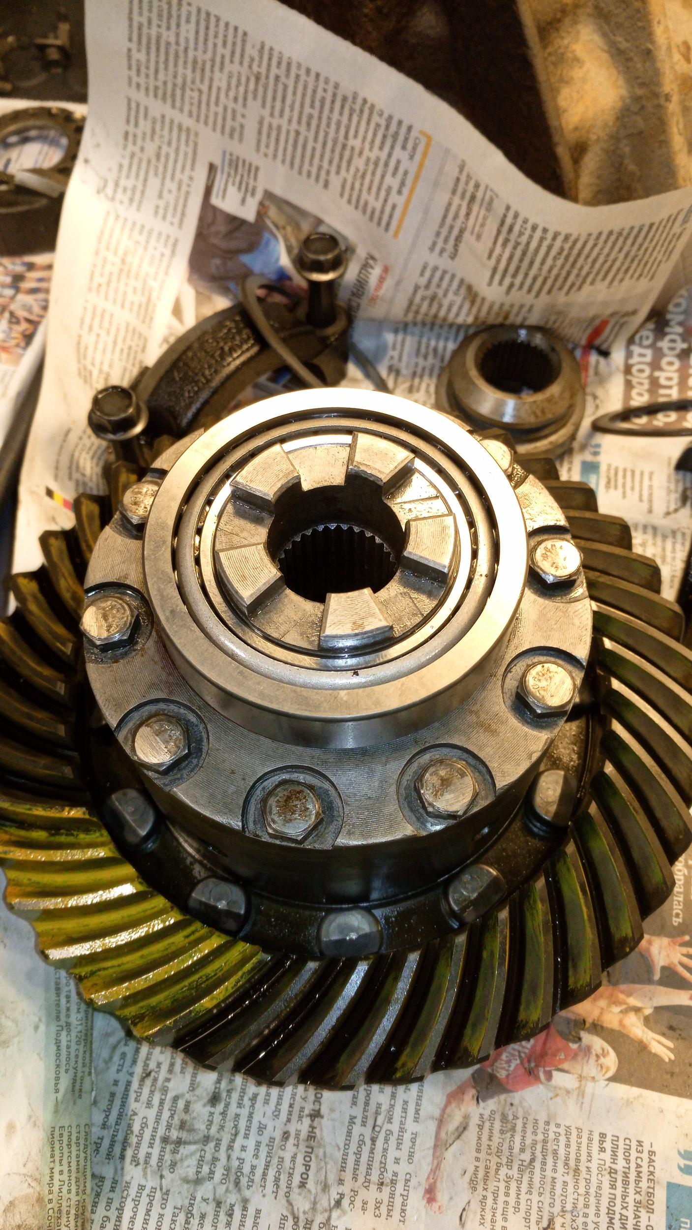

    • Машина: TLC 80, бензин, 1996 года, двиг 4,5 литра, 202 лошади
    Сегодня забрал машину с установки Quaife ещё и в задний мост.
    Эффект от установки самоблока в задний мост в дополнение к ранее установленному в раздатку, равен вот этому впечатлению помноженному на два :)

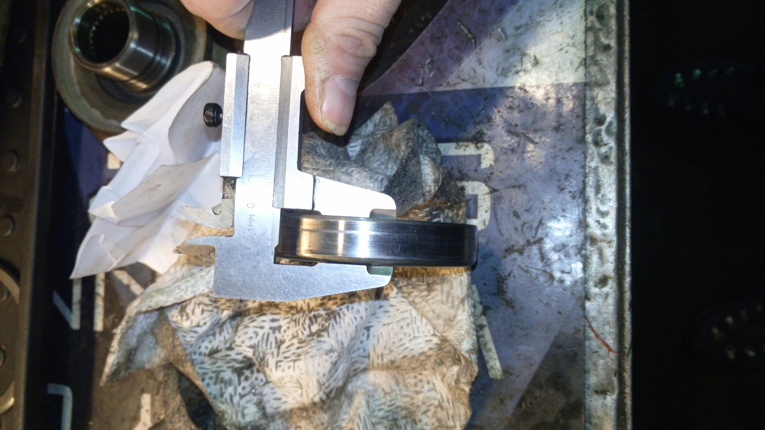

    Из сложностей, с которыми пришлось столкнуться, это то, что НИРФИ при изготовлении промахнулся с размерами дифкейса в большую сторону.
    В итоге даже самая тонкая регулировочная тойотовская шайба была слишком толстой для нормальной сборки редуктора и его регулировки.
    Решение нашлось в виде сошлифовки с обоймы одного из боковых подшипников 0,55 мм.
    В моём случае стачивать пришлось подшипник, который смотрел в сторону моторчика блокировки.
    Изменено пользователем Alex Vinogradov
