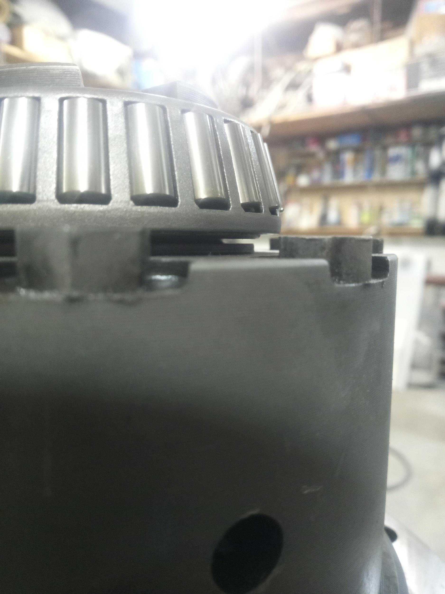

    Всем привет. Вот и стал "счастливым" обладателем дифференциала от НИРФИ в лочный задний редуктор для ТЛК 100. Проблема такая. Левый подшипник дифференциала напрессовался как надо, а правый до конца на плоскость не ложится. Зазор по щупу 0,85-0,9. Усилие прилагал на прессе приличное (домкрат 20т). Не садится. Дальше давить уже как-то боязно. Мне шайбы регулировочные так и так отдавать на шлифовку. Подшипники новые, 100% оригинал. Может так оставить. Кто что скажет? Как быть?
    Изменено пользователем Nike
    2 часа назад, Nike сказал:
    Кто что скажет?
    скорее всего на подшипнике нет фаски под галтель на корпусе дифа или фаска и галтель разного размера. Я бы проточил на корпусе галтель под подшипник, чтобы подшипник лег на корпус всей плоскостью.  Нагрузка там большая и внутренняя обойма подшипника будет нагружена на разрыв очень сильно, поэтому так нельзя оставлять.

    10 минут назад, AZIAT сказал:

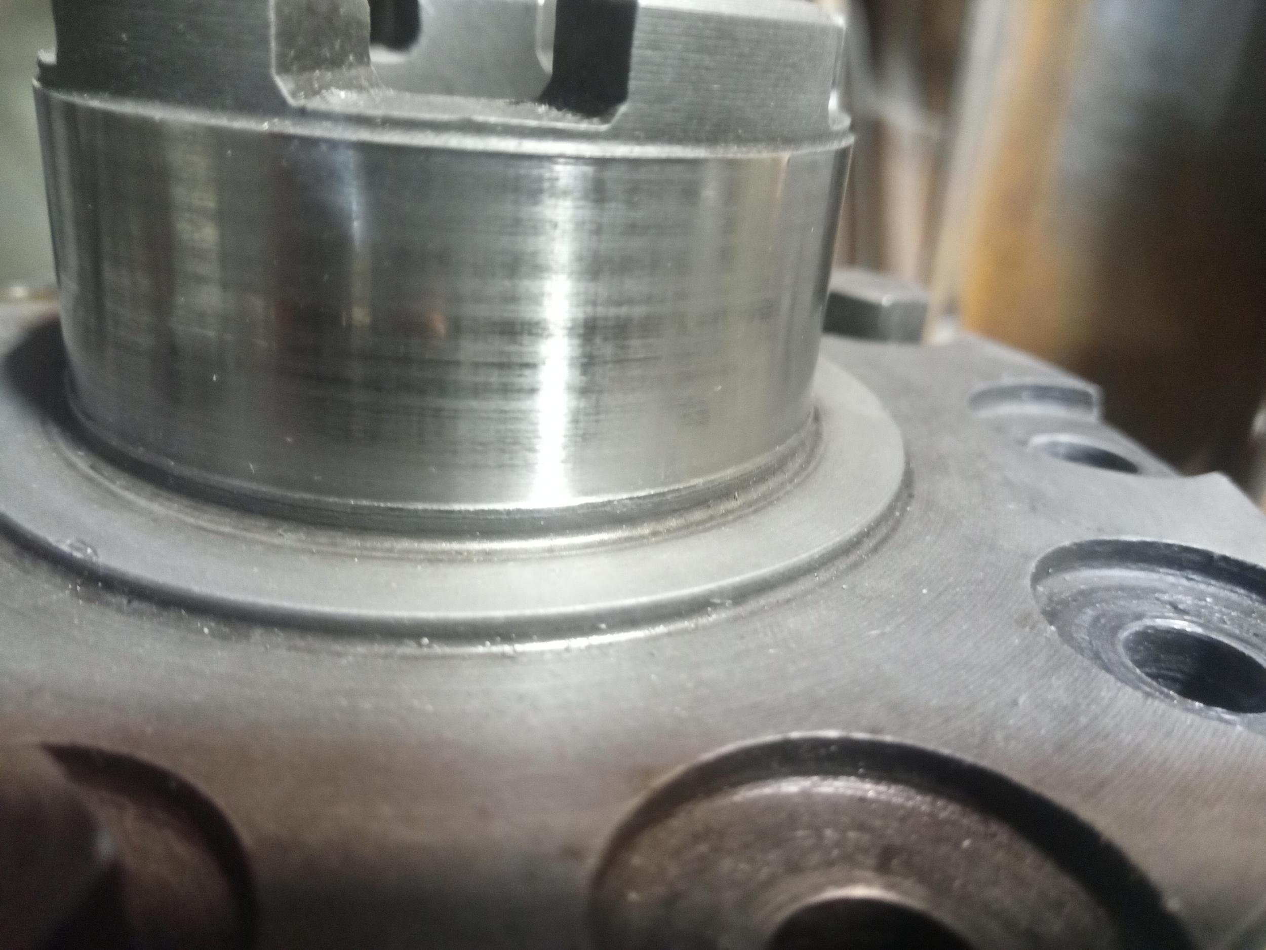

    На подшипнике есть фаска, так как
    А на корпусе дифа как раз таки никакой галтели я не вижу. Чёткий прямой угол под резец.
    Я бы тоже. Но для этого нужно как минимум шесть болтов выкрутить, чтобы подлезть съемником. А мне, глядя на эти болты, думается, как бы это в очередной комикс не превратилось. Наверное придется рискнуть. Завтра ещё предварительно попробую с нирфи связаться, посмотрим, что скажут.

    9 минут назад, Nike сказал:
    А на корпусе дифа
    подшипник по что-то упирается , надо смотреть во что.
    Лучше чтобы это произошло на столе в мастерской , чем в мосту и на дороге.

    2 минуты назад, AZIAT сказал:
    Перед установкой ничего, видимого невооружённым глазом, не было. Значит буду снимать, смотреть, точить. Со второй стороны визуально всё точно также. Подшипник сел как и должен, всё чётко.
    • Откуда: Иркутск
    • Машина: TLC KZJ78
    5 часов назад, Nike сказал:
    Конечно по фото судить сложно, но на нём видна галтель.
    Можно, как полумера, подобрать под подшипник шайбы, но всё равно для этого его придётся стащить.

    Вот именно - нет там галтели

    • Откуда: Усолье-Сибирское
    • Машина: TLC 100, Yamaha XT600e
    Походу я ослеп :focus:
    Плоскость, на которую должна ложится внутренняя обойма подшипника не шлифована. Со второй стороны точно шлифована. Вообщем, как не доработали как будто на заводе.
