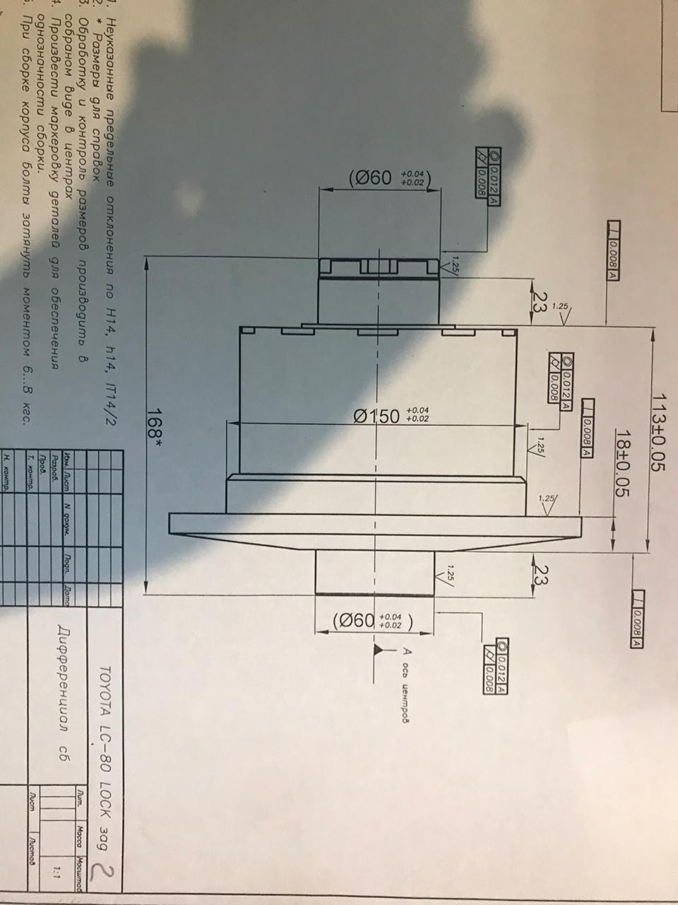

    6 часов назад, saderg сказал:
    Я списАлся с нирфи, сегодня мне выслали то что нужно. У них такие в наличии
    Вам на 80-ку надо было? Мне на 105-ку. Чертёж то от LC80.

    15 часов назад, Ариец сказал:
    Мне на 200-ку. Есть редуктор 80-й, а в него хочу засунуть этот дифф, только с шлицы другие

    У меня для образца есть задний без блокировки от LX470. Он должен быть таким же как и на TLC100, но что-то я немного сомневаюсь. Например у 80 японского и америкосовского производства были разные хвостовики заднего редуктора, это даже визуально без замеров заметно. Может и на 100/470 есть разница в чем-то

    У тебя 100-ка с жестким локом? Если да, то дифф. такой же, как лочный на 105-ке, и НИРФИ уже их могут выпускать. Если нет, и у тебя обычный открытый дифф, то не знаю, делали они такие уже или нет.
    3 часа назад, Дядя Женя сказал:
    Женя, хвостовики бывают разные - старые мелкие и новые крупные, разные шлицы у них и на морковке ГП. Но к самому диффу это отношения не имеет, только к главной паре. Лочные диффы у всех одинаковые: 100/105/470/200 - у них даже номер одинаковый 41301-60100. Пустые тоже одинаковые у этих моделей, можно в каталог заглянуть - 41301-60080, плюс в эту линейку пустых диффов добавляются Лексусы 570/450D/460. Аналогично и с убогим штатным LSD - одинаковые диффы у 100/105/470/200 - 41301-60090.

    Получил от нирфи перед нг квайф с локом. Решил сегодня заняться замерами. Размеры в порядке. Заодно померил редуктор с ЛСД. В итоге выяснил, что первый квайф без лока встанет вместо дифа ЛСД или вместо пустого.

    Так вы уже давно сделали дифф для 105-ки - ЭТО ТОЖЕ САМОЕ!!!
    Так для 105 сделали для лочного моста, а этот для пустого
    Аааа.... понятно. У вас в линейке теперь появится обычный Куайф без блокировки. Это хорошо, но не про эту тему)

    Поскольку есть уже готовые блокировки для лочных редукторов TLC80 и TL100(105), то интересует вопрос взаимозаменяемости их потрохов. Чтобы в корпус блокировки для TLC80 установить содержимое от TLC100(105) с 32 шлицами вместо 30. Для установки более распространённых тюнинговых восьмидесяточных пар в редукторы 100/105/200.

    Все понятно. Можно попробовать заказать по индивидуальному проекту. Внутрянка для 80, а шлицов как для 105. Может согласятся сделать такой один. Но, наверное, проще заказать уже проверенное серийное изделие и к нему подобрать ГП
    Женя, по сути им надо сделать СМЕСЬ двух дифференциалов. Задача не совсем тривиальная для них, так как нужна аккуратность:
    1. Надо сделать лочный дифф для 80-ки. НО:
    2. Полуосевые шестерни изготовить по чертежам диффа от 105-ки. И:
    3. Муфту блокировки сделать тоже под дифф. от 105-ки (у неё такие же шлицы, как у полуосевых шестерней). Так же:
    4. Убедиться, что размер сцепных кулачков на диффе и муфте 80-ке точно такой же, как на диффе и муфте 105-ки.
    С учетом их "аккуратности", изготовление такого гибридного диффа потребует тщательного контроля со стороны заказчика и тебя.
