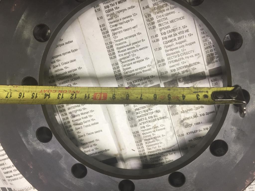

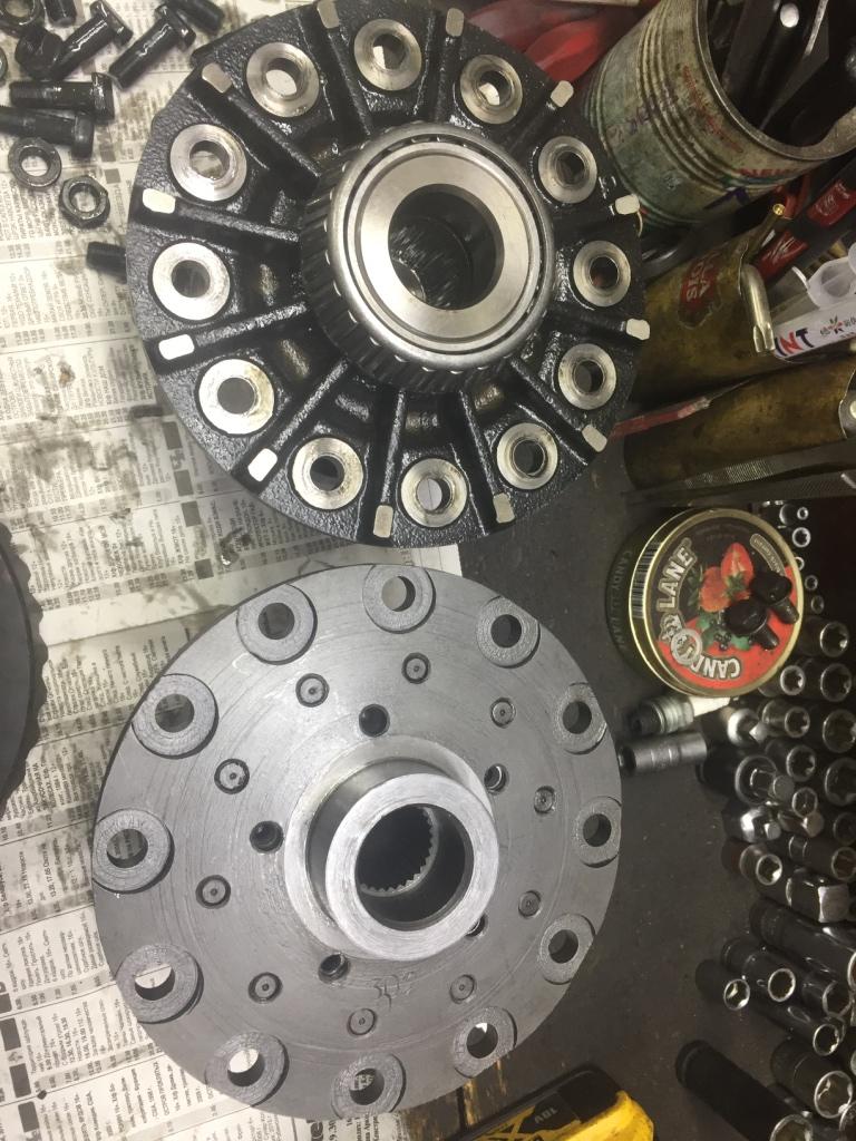

Вот вам очередной размер, требующий контроля ДО снятия своего редуктора с машины. Только вот я этого не учёл...
Планетарка:
А это шедевр от нирфи

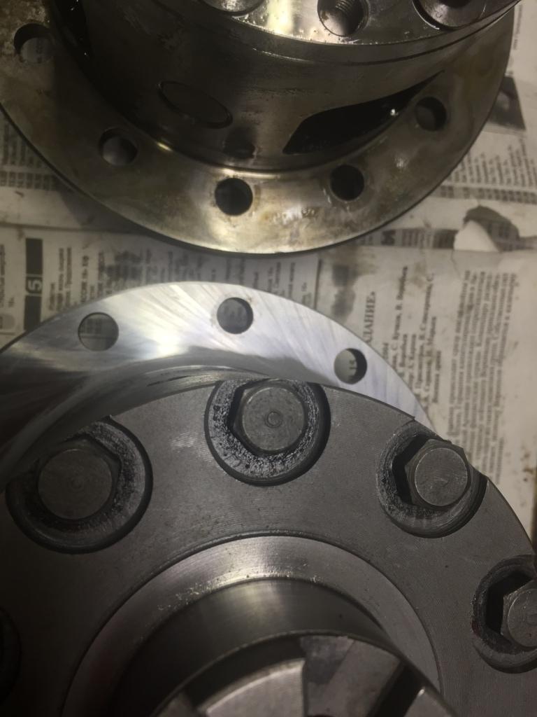

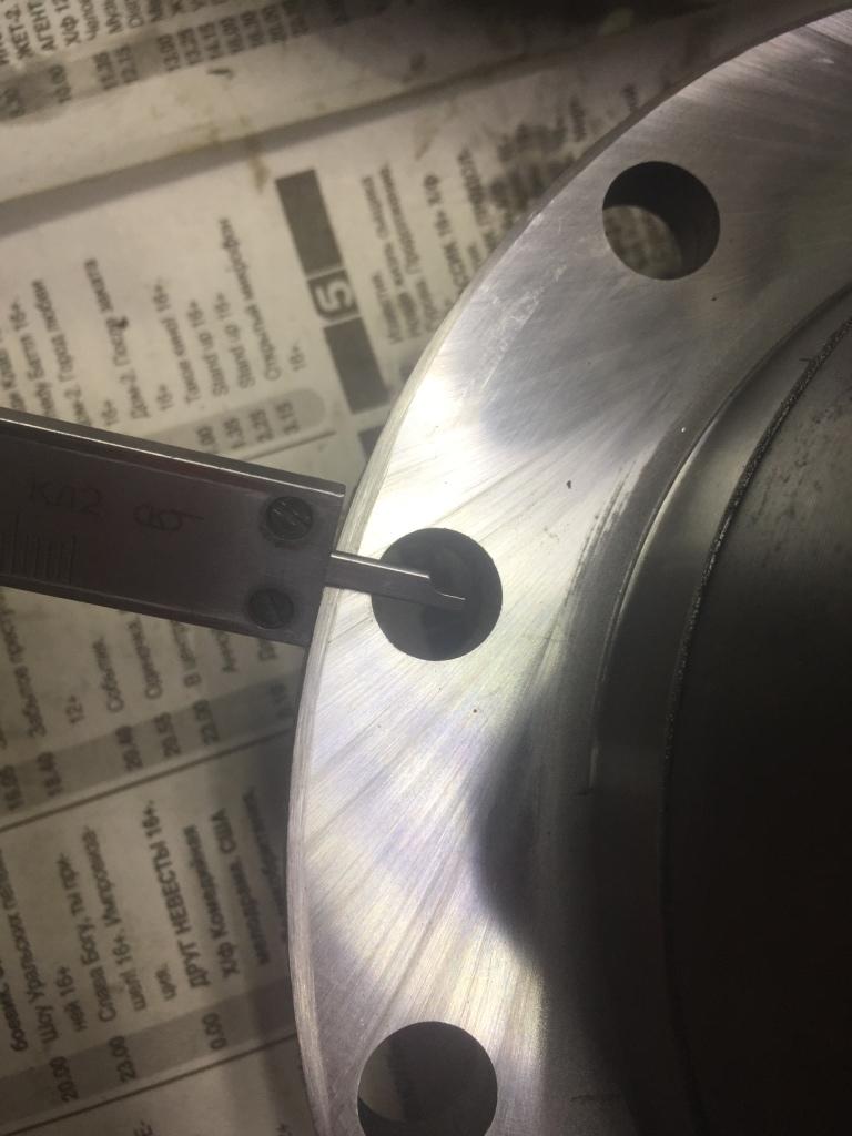

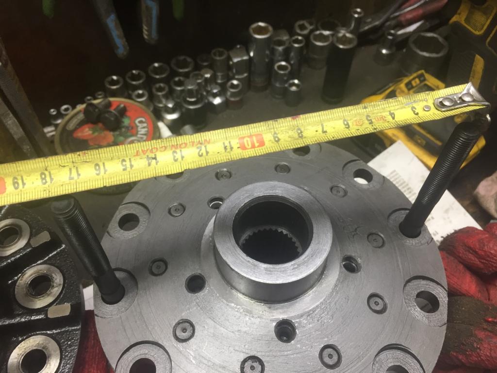

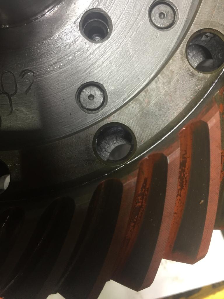

Тут размер не важен, важна разница. Оригинал:
А это нирфи:
Вот они рядом, для наглядности:
А то получится вот так:
Таким образом, из двух купленных изделий (о втором написано в соответствующей теме), невозможно установить ни одно из них!!!!!!!
Имеем разобранную машину на чужом, совершенно не бесплатном, подъёмнике. Без раздатки и заднего редуктора.

Побырому просверлить новые отверстия на координатно-расточном станке под шестерню между уже готовыми. Если деваться некуда и есть производство достойное под боком.

Один не вставился.
3 минуты назад, vaksa сказал:
Оно калёное шописец. Нет у нас толкового производства.
  • Откуда: Oдинцово . 80ки;1hd-t,1hd-ft,105ка 1fz-fe
  • Машина: ходил,хожу и буду дальше ходить помиру.
Коленка победитовыми фрезами берется без проблем.отсутствие производства это печаль. Собирать обратно и ждать следующей попытки от нирфи. Жесть конечно.

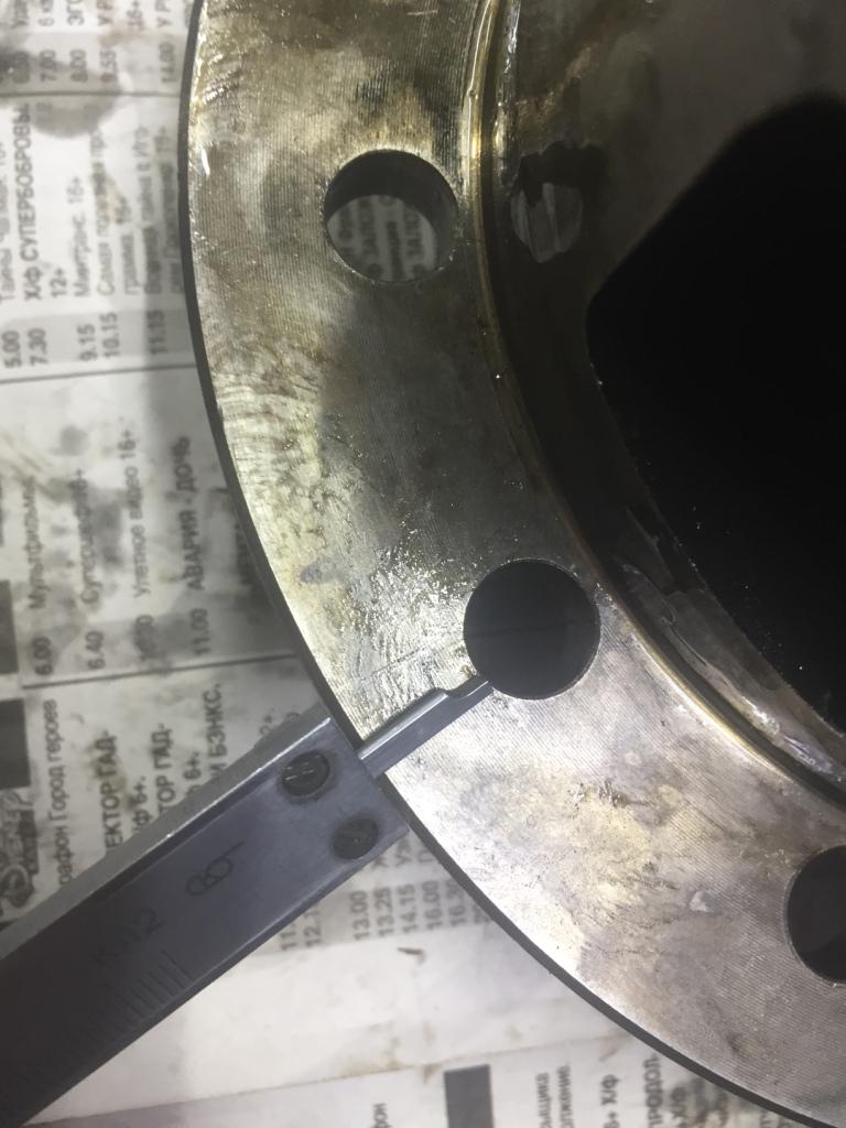

Точности рулетки здесь вполне достаточно. У тебя остальные фото не загрузились, что ли?
  • Машина: УАЗ Василий
Да увидел разницу в полдиаметра отверстия . А точно диф под твой редуктор прислали?

А кто же их знает? На коробке написано верно:

30 шлицов. По всем размерам, кроме разболтовки планетарки, совпадает с лк80.

Могли перепутать корпуса. Внутрянка за исключением числа шлицев одинаковая.
  • Откуда: Магадан
  • Машина: TLC80 HDT АКПП, 7 блокировок, 35" мех+эл лебёдка
Да, к этому и идёт, у меня какой-то франкенштейн со всеми характеристиками от 80 а разболтовкой от 100. (не знаю, какая там она)
